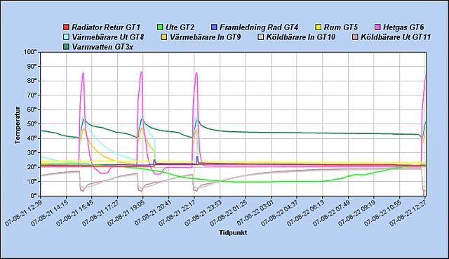

Och jag blir sur när den skickar på värme till ett enplanshus.
Kl 20:30 2-3° övertemp (rumbör 21°), men ändå startar värmeproduktion. Hade utegivaren suttit på norrvägg, så skulle pumpen startat ytterligare ett antal gånger under dagen, trots 3° övertemp.

IVT startar/stannar som default då returtempen är 2,5° under/över börvärdet oavsett hur lång tid som passerat.
Gäller det även vv beredningen dessa 5° ??
Varmvattenladdning med fabriksinställning 5° VV-diff startar vv-laddning när ärvärdet är 2,5° under börvärdet på GT3 d.v.s. yttermantelns temperatur.
Den stannar då GT9 (VB-retur) är 2,5° över börvärdet.
Exempel:
Börvärde 45°
start = 42,5°
stopp = deltaT 7° + 47,5° = 54,5°
Varmvattnet pendlar då mellan 42,5° - 54,5°
Börvärde 43,5°, vv-diff 6°, deltaT 8°
