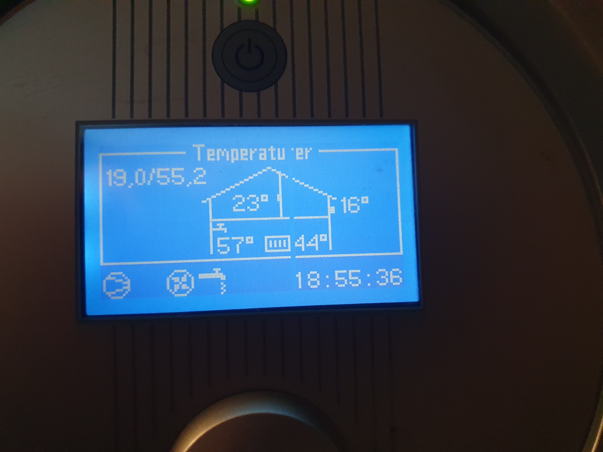

IVT värmepump temperatur
Jag har ställt ner temperaturen till 14 grader (börvärde) men jag har nu de senaste dagarna inte kommit under 20grader trots detta.V växelventil skrev:
skulle kunna vara att ventilen är igentäppt med rostpsrticklar som någon skrev ovan. när jag motionerar ventilen så hör jag inte ljudets brukar höras när man växlar(droppljud elle vad man ska säga, typ ljudet när man fyller på tanken istället)
Trycket i systemet har varierat mellan 0.5 bar och 1,8bar vilket kanske kan tyda på pågot stop. jag har dock fyllt på med vatten när jag såg att någ på 0.5bar vilket troligtvis har bidragit till den högre siffran.

Du kan ju testa ställa ner värmesäsången till 15 grader.När värmesäsågen(värmestoppet)blir aktivt ställer sig växeventilen öppen mot varmvattenberedaren och stängd mot värmesystemet och kan ju känna på framledningen när den kör en varmvattensberedening om röret blir varmt.Det är ju lite lurigt nu när det blir kyligt på nätterna så drar ju värmen igång igen.H Hborg skrev:Jag har ställt ner temperaturen till 14 grader (börvärde) men jag har nu de senaste dagarna inte kommit under 20grader trots detta.
Jag tömde systemet och rengjorde rören närmast växelventilen från rost/grusansamlingar. tror att jag har löst problemet tillfälligt då den låter sombä den ska vid växling. fick dock andra problem med läckande kopplingar att hantera .

Det går ju även att handköra alla funktioner från styrsystemet om man vill testa att just växelventilen funkar.
Men om värmesystemet bli orimligt varmt samtidigt som vattenkranen visas i displayen så är det med 99,9% säkerhet fel på växelventilen...

Jag är inte riktigt med på hur du menar men det hjälper inte att skruva ner börvärdet. igår när jag kom hem från jobb så började mata elementen trots att börvärdet är inställt på 16 grader och det var 22grader hemma på grund av solen. innomhustempgivaren i pumpen visade 20 grader och borde inte mata ut till elementen.V växelventil skrev:

Det vore väl bra om du kollar så det verkligen är växelventilen som krånglar först innan du beställer en LK .När du skriver bör värdet är det kopplingsdifferens 16 grader?Om du går in på avancerat så ser du vilken värmekurva du kör på och eftersom du har en inomhusgivare om den är inställd på 20 grader och värmekurvan står på 20 grader så kommer den värma och det är ju fortfarande rätt kallt på natten/morgonen så hinner nog inte värmestoppet går ur.Det var ju inte så länge sedan du bytte ventilen men visst kan den ge sig igen.Du har inte fått något larm på växelventilen?H Hborg skrev:Jag är inte riktigt med på hur du menar men det hjälper inte att skruva ner börvärdet. igår när jag kom hem från jobb så började mata elementen trots att börvärdet är inställt på 16 grader och det var 22grader hemma på grund av solen. innomhustempgivaren i pumpen visade 20 grader och borde inte mata ut till elementen.

Jag hittade tyvärr inte manualen och har tyvarr inte provat manuella funktioner. Så köpte en ventilinsats som en chansning. ventinsatsen hade fastnat så att jag var tvungen knäcka den.
bytte ventilinsats och nu fungerar pumpen som den ska.
