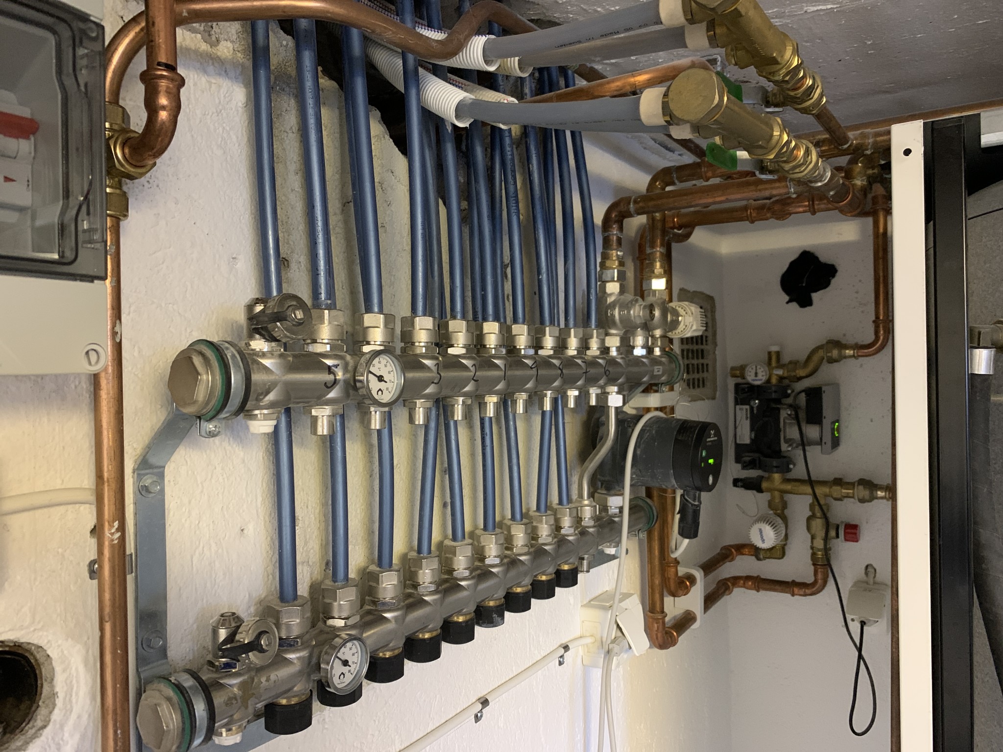

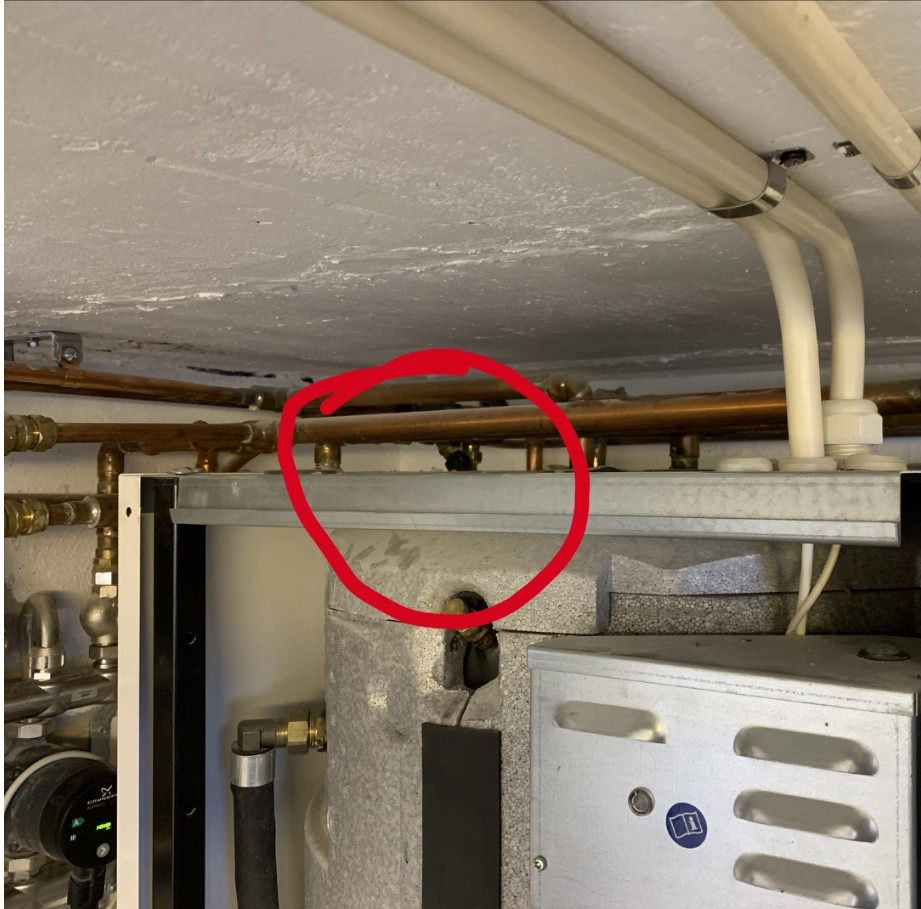

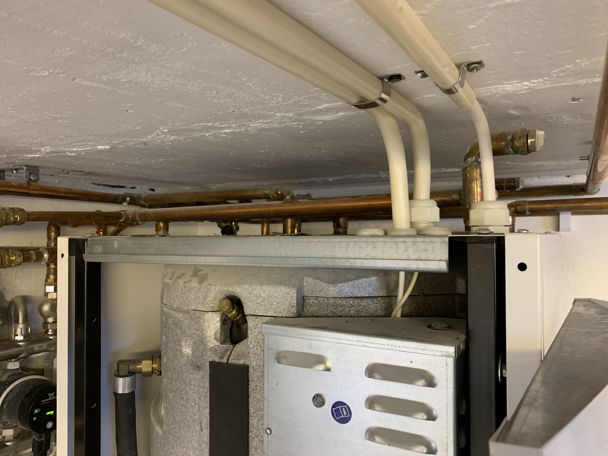

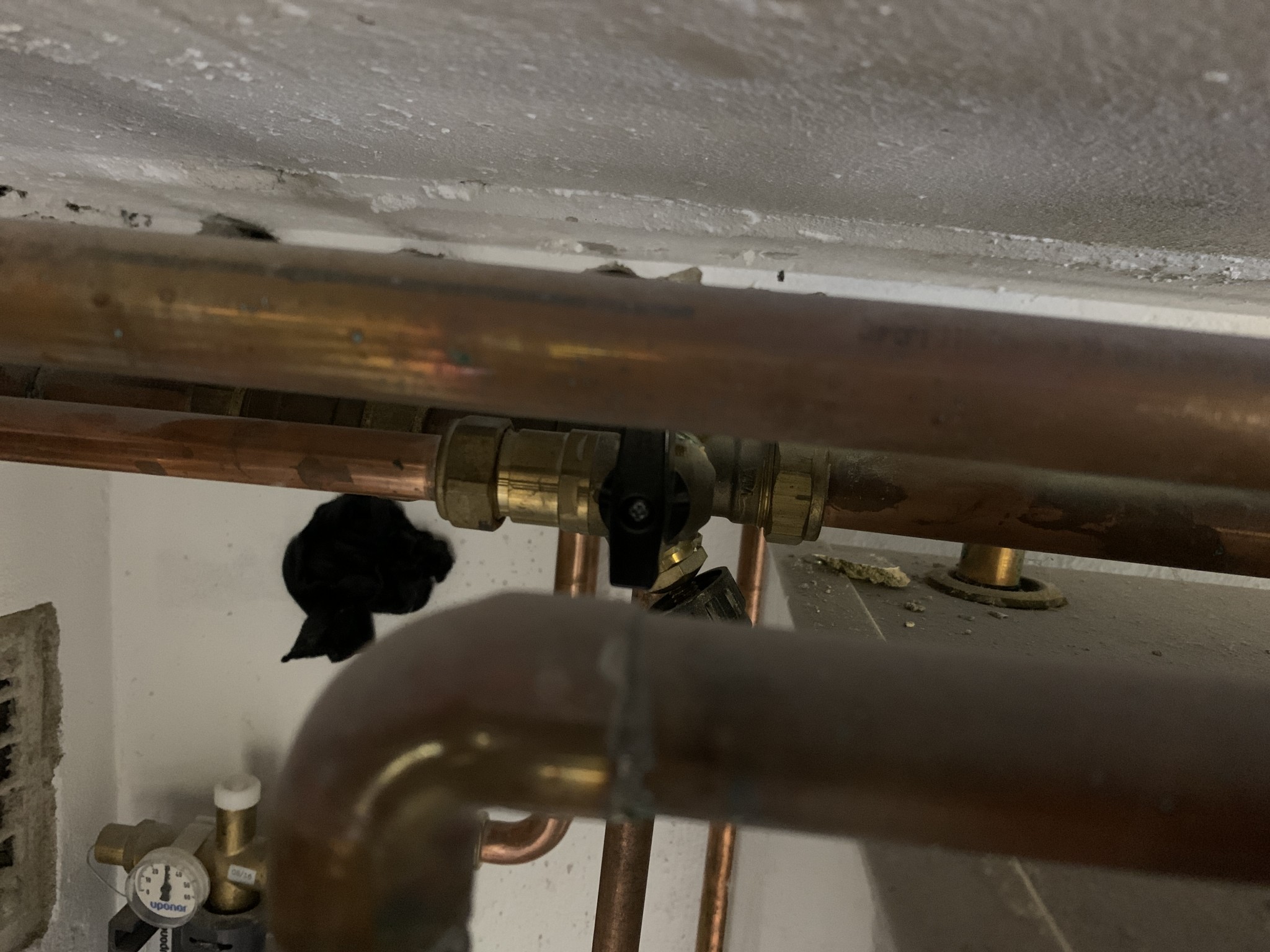

Jag köpte ett hus för några månader sedan. För en vecka sedan luftade jag ett element på ovanvåningen och nu har jag ett tryck på 0,4 bar. Jag kan inte hitta var påfyllnadsvredet sitter. Det brukar ju vara ett blåvred, enligt IVT sitter den på utsidan på en kombimodul. Jag har även Thermotech golvvärme kopplat till, där ska man kunna fylla på med hjälp av slangar och öppna stänga massa ventiler, hade hoppats slippa det. Det måste väl finnas ett påfyllnasvred till kombimodulen också?

Kan inte denna modell, men det brukar vara ett litet vred/kulventil som ansluter mellan kallvatten och värmekretsen. Följer du kallvattenledningen till vv-beredaren skulle jag gissa att den kommer grena iväg till värmekretsen.
