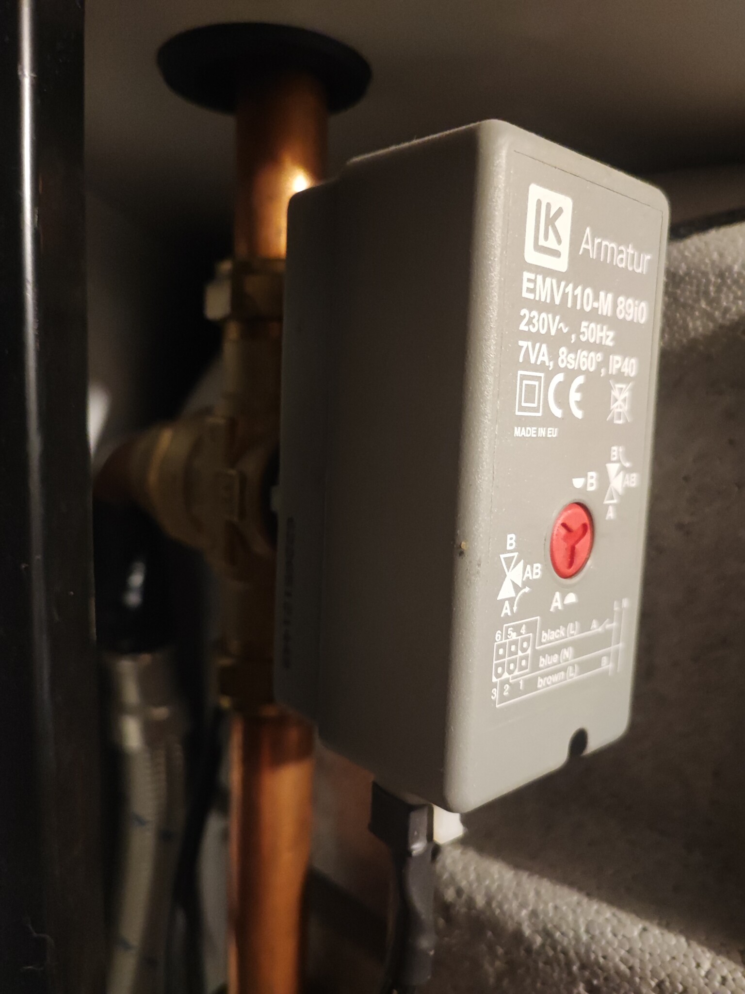

har lite strul. Värmepumpen kör på här, värmer för mycket på elementen och får inte upp temperaturen för varmvatten.
Ventilen står i öppet läge.
Insatsen i växelventilen är bytt, och den går lätt.
Testade att gå in i serviceläge men det gick inte att köra ventilen därifrån, surrade lite bara.
Plockade isär ställdonet.
Elmotorn gick inte att rucka på, inte för hand.
Kan det vara elmotorn som kärvat ihop?
I så fall måste även den bytas.

Fick igång den. Plockade isär själva donet, den elektriska motorn. Det satt två ändlägesbrytare i den. Gjorde rent dessa, den ena såg lite deformerad ut, så jag rätade till den. Sedan fick jag igång ventilen från service menyn, körde den fram och tillbaka.

Motorn/donet la av igen. Köpte nytt don, nu fungerar allt igen.

LK EMV110M, står ju på bilden
Men det är bara själva ställdonet, sen behöver du en LK 525 växelventil med.
