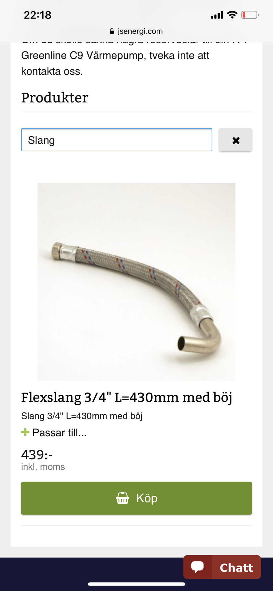

Om du tänker på det att skruva loss dom , oavsett kondition så köp hem nya och byt när du ändå håller på .
Är säkert 20 anslutning , mät längden på dom samt att slangarna ska vara med röda streck , är för varmvatten
Slangar finns hos rörgrossiterna som passar .kolla in priser det diffar en del
Oki tusen tacka.. få kolla slangen! Den är hård, (stålombunden slang)
