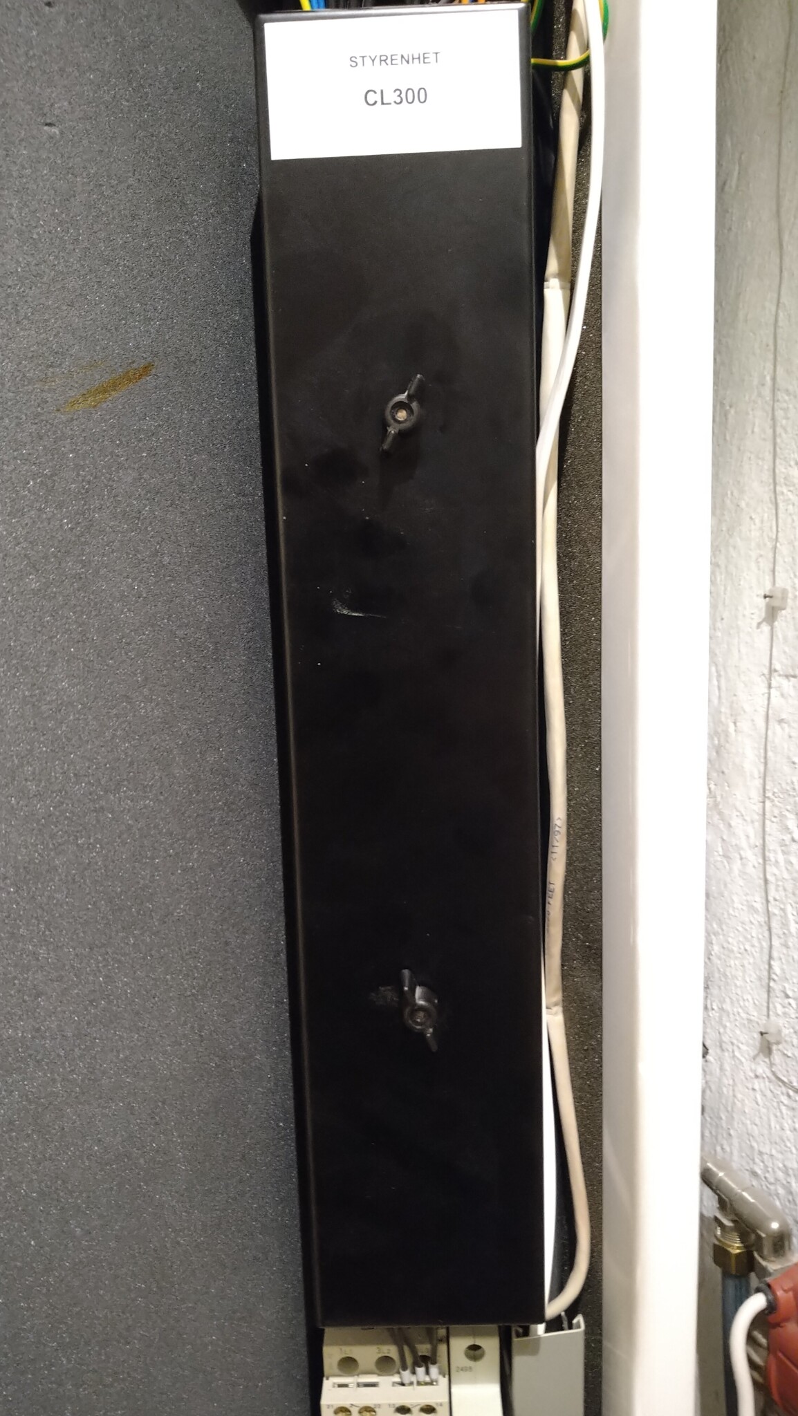

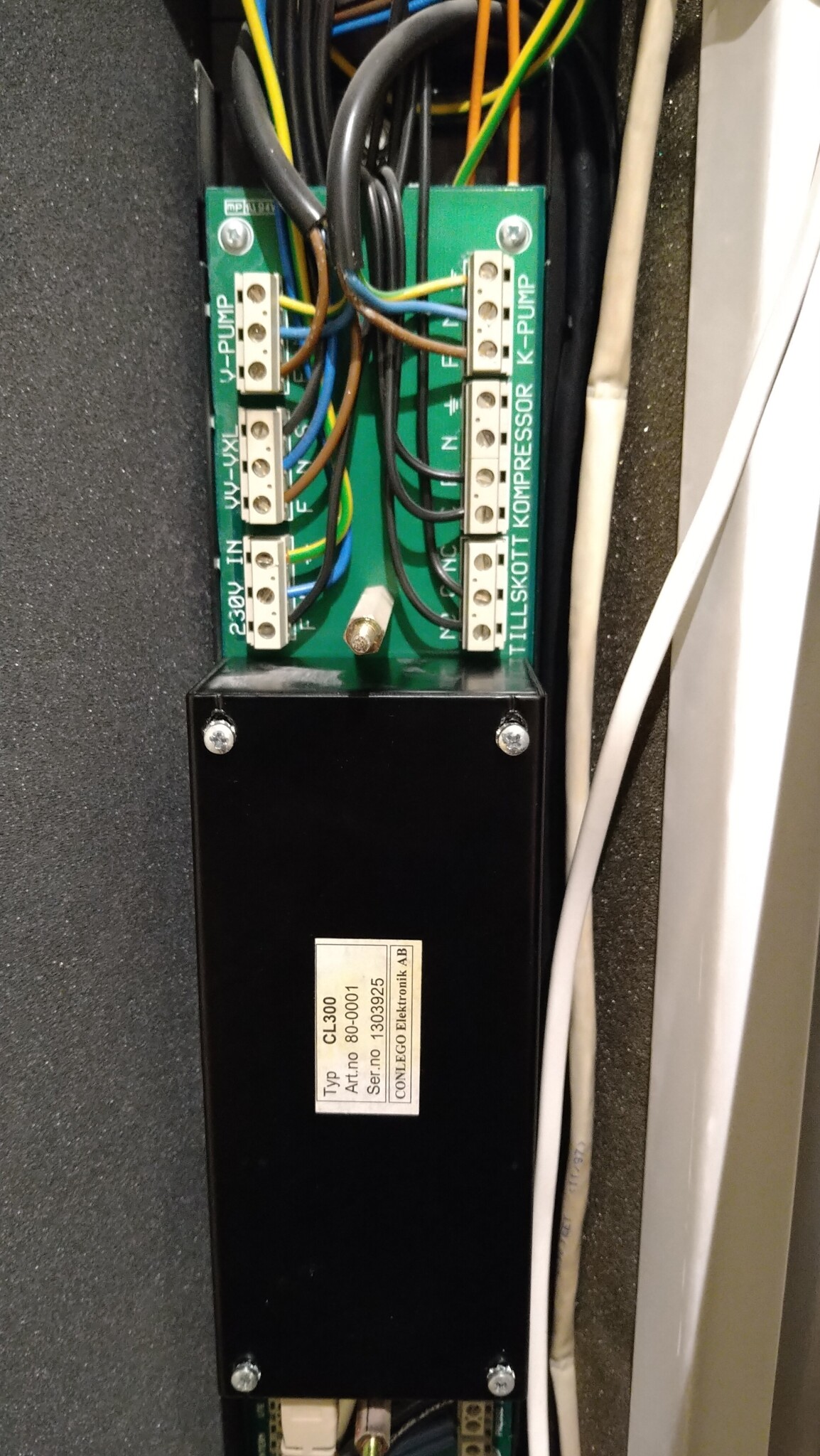

Det är inte heller kontaktorn till elpatronen som har kärvat/svetsat fast utan den dras aktivt av styrenheten. Jag ser att den rör sig. Funderar på det kan vara något relä på styrkortet som har fastnat och det därför den tycks begära tillskott. Tyvärr möts man av ännu ett skal om man tar bort den yttre skyddskåpan och jag har inte vågat ge mig in i den inre lådan eftersom det inte dräller av dessa styrkort på marknaden...

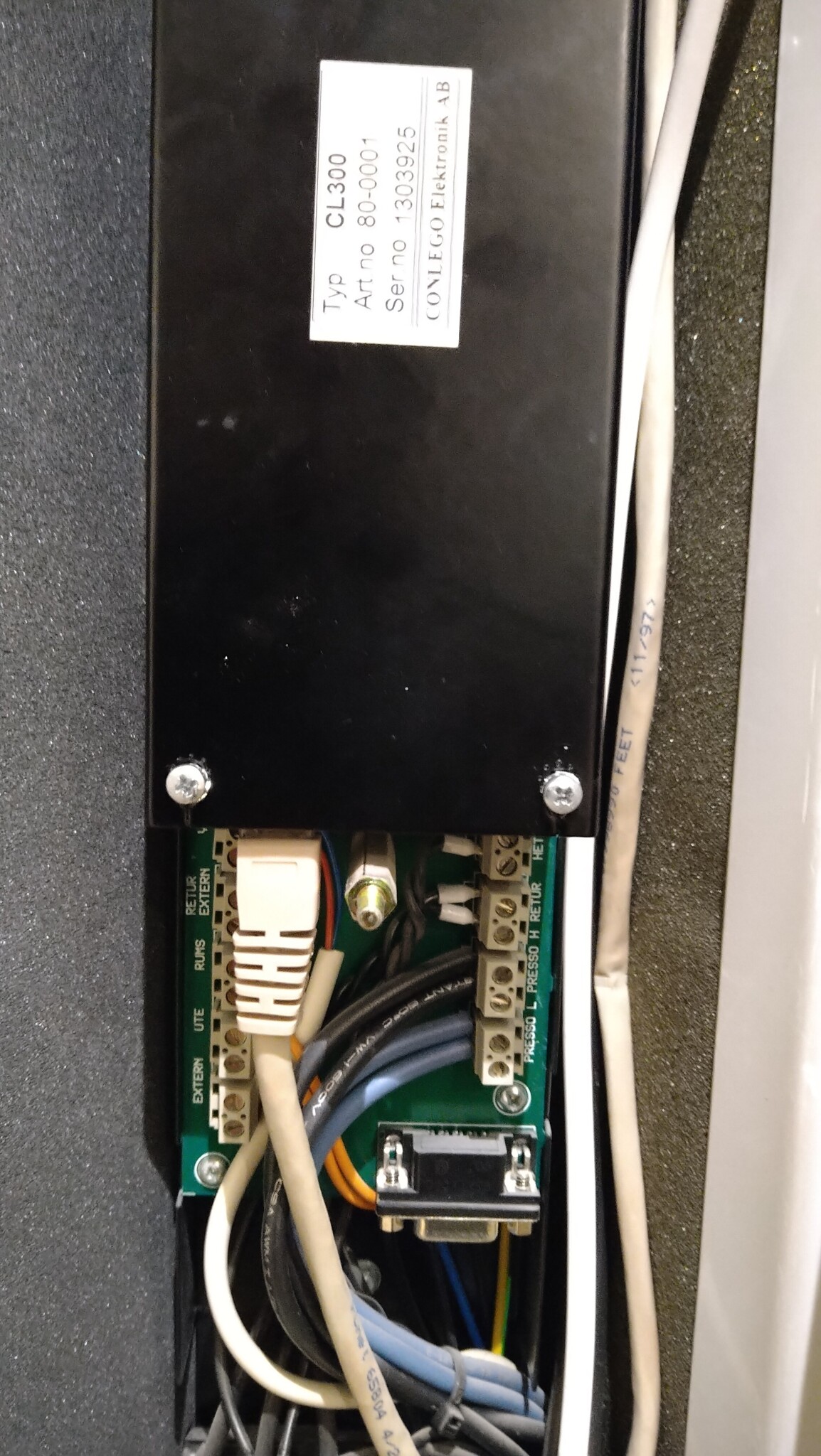

Det finns en com-port där... Någon som vet om den kan användas till någon felsökning?

Display hade tyvärr inte uppfunnits då denna producerades.

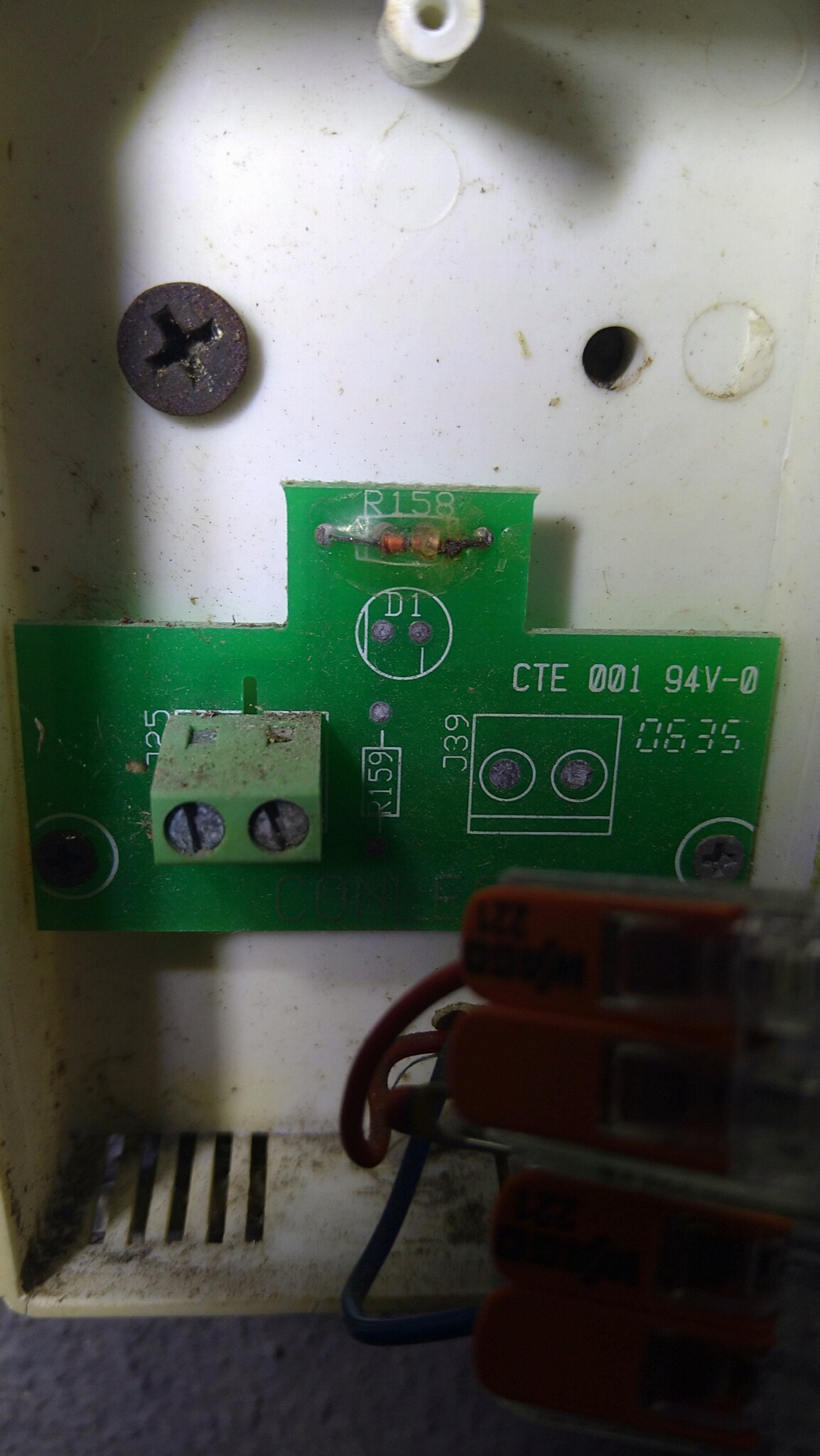

Jag har mätt lite på tempsensorn för vattentanken och den visar lite underliga värden (alldeles för varmt) vilket kanske skulle kunna förklara varför min värmepump startar men verkar ointresserad av att göra varmvatten..
Så jag inte lurar mig själv, måste jag koppla loss den från kretskortet när jag mäter resterande resistans eller räcker det att jag har stängt av vpumpen?
Som exempel mäter jag mot tanken:
24 grader med kökstermometer, men mäter 2.6kOhm med multimeter vilket motsvarar ca 39 grader enligt tabellen.
Jag provade också att lägga givaren mellan två frysklampar och fick då resistans som motsvarar 20 grader.

För att mäta sensorn rätt så bör du lossa minst en av anslutningarna till givaren, annars mäter du också resistansen i mätingången parallellt, som dessutom i sig lägger på en mätspänning för att mäta sensormotståndet om den är spänningssatt och aktiv, precis som multimetern gör och det kan bli vilka värden som helst.

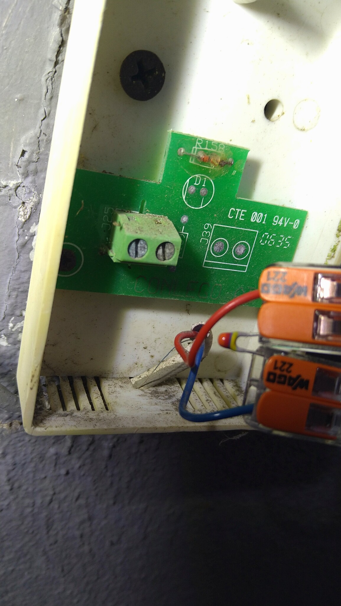

Då så, utomhusgivaren var i själva verket trasig, vilket märktes när jag kopplade ur en av kabeländarna och mätte genom endast motståndet.
Jag har satt dit en ersättare med motsvarande karakteristik
och om jag mäter upp det inifrån värmepumpen (utav att ha kopplat in båda ändar i anslutningsplinten) så gav det en rimlig resistens för motsvarande temperatur.
