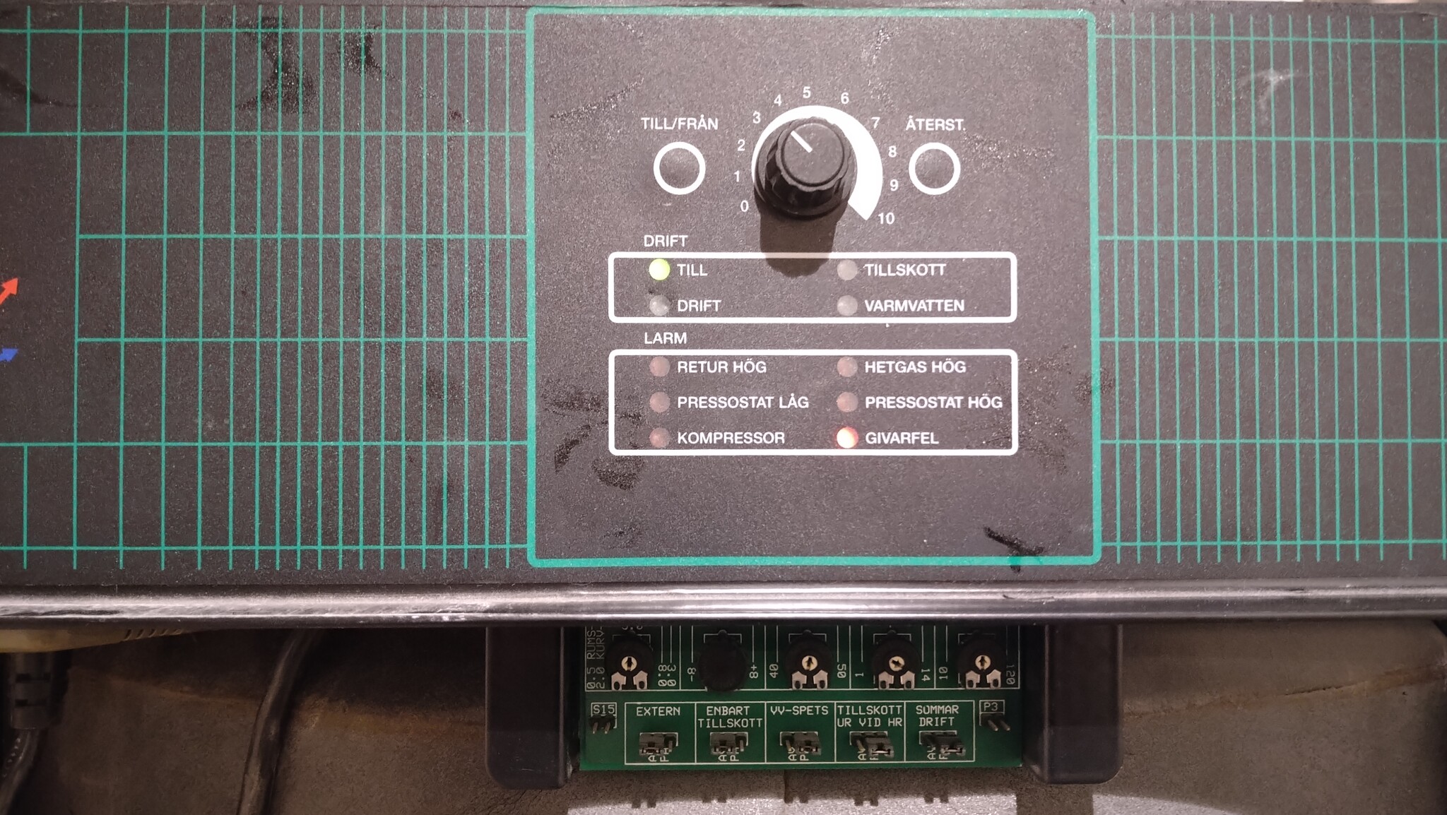

Den felindikerade både för "hög retur" och "givarfel". Manualen säger dock:
RETUR HÖG: I systemet finns inbyggt en givare för returtemperaturen. Om den överstiger cirka 48 °C för stannar pumpen. Den återstartar automatiskt då temperaturen sjunkit någon grad.
GIVARFEL: I systernet ingår ett antal givare. Om signalen från någon av dessa blir orimlig tänds lampan och pumpen starnnar. Orsaken kan vara felaktig kabel, felaktig koppling/anslutning, fel i givare.
Det verkar ologiskt att dra igång tillskottet om det är för varmt... Dessutom ska ju felen leda till att pumpen stannar, vilket den inte gjorde.
Jag tänkte mäta resistansen genom de givare jag kan hitta idag och prova att återstarta den. Har har dessutom satt den i sommardrift så att den inte behöver bry sig om något annat än varmvatten.
Något mer jag borde kika på, eller tankar om varför den flippat på just detta vis?

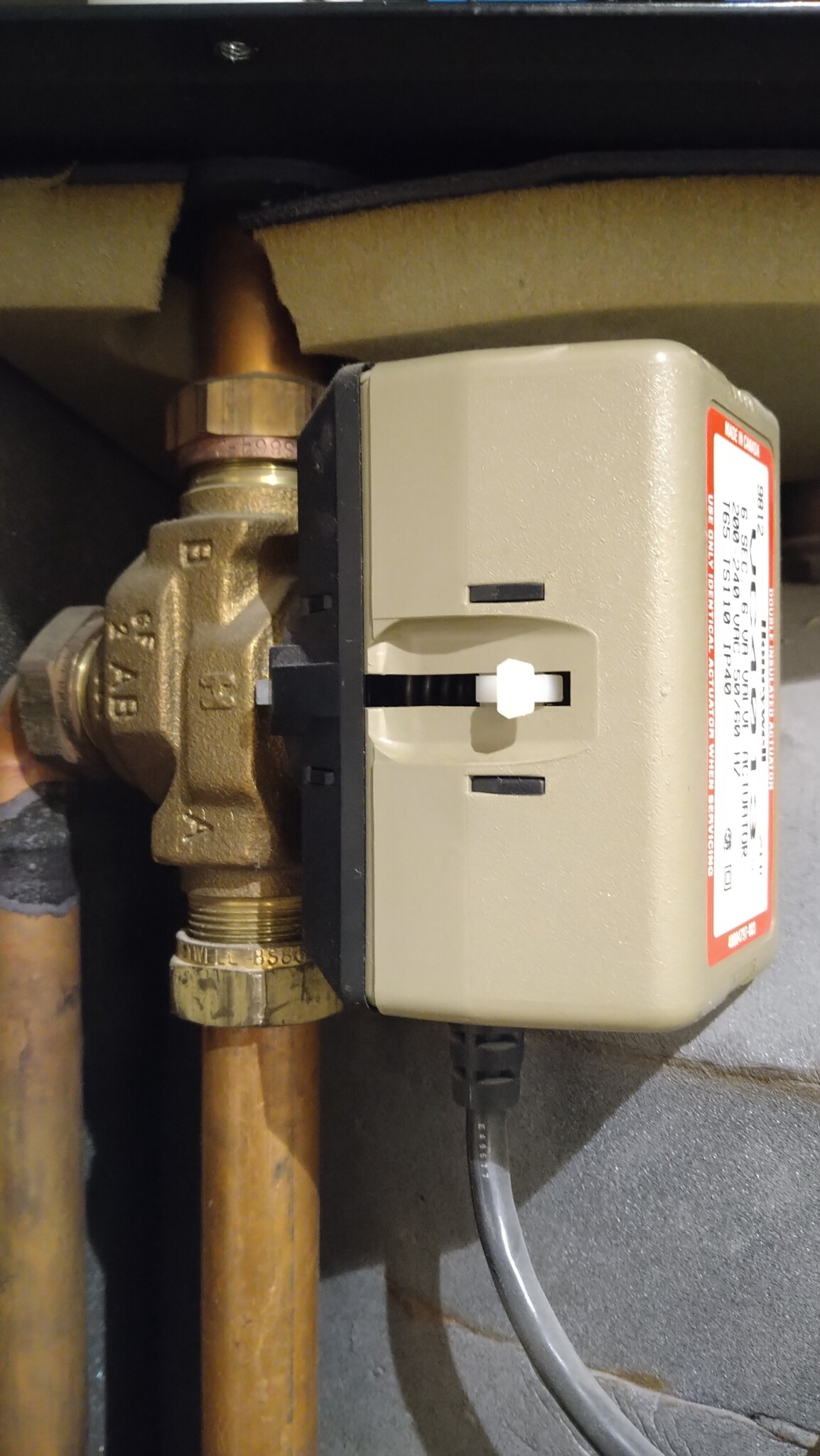

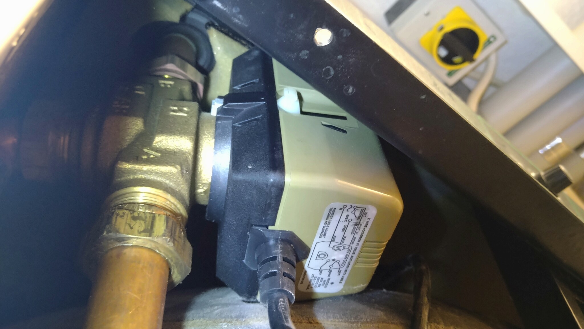

Har du kollat växentilen?
jahallåja
Passande användarnamn! Nej, men det kan ju vara bra, hur gör man lämpligen en egen kontroll?
Jag hade liknande fel för några år sen och då var det både igenkläggat i slangarna längst ner inne i pumpen pga alla järnrör i huset som gjorde att vattnet inte cirkulerade bra men även växelventilen kärvade så när den tillverkade varmvatten så åkte det ut i värmesystemet och larmade för hög temp.
jahallåja

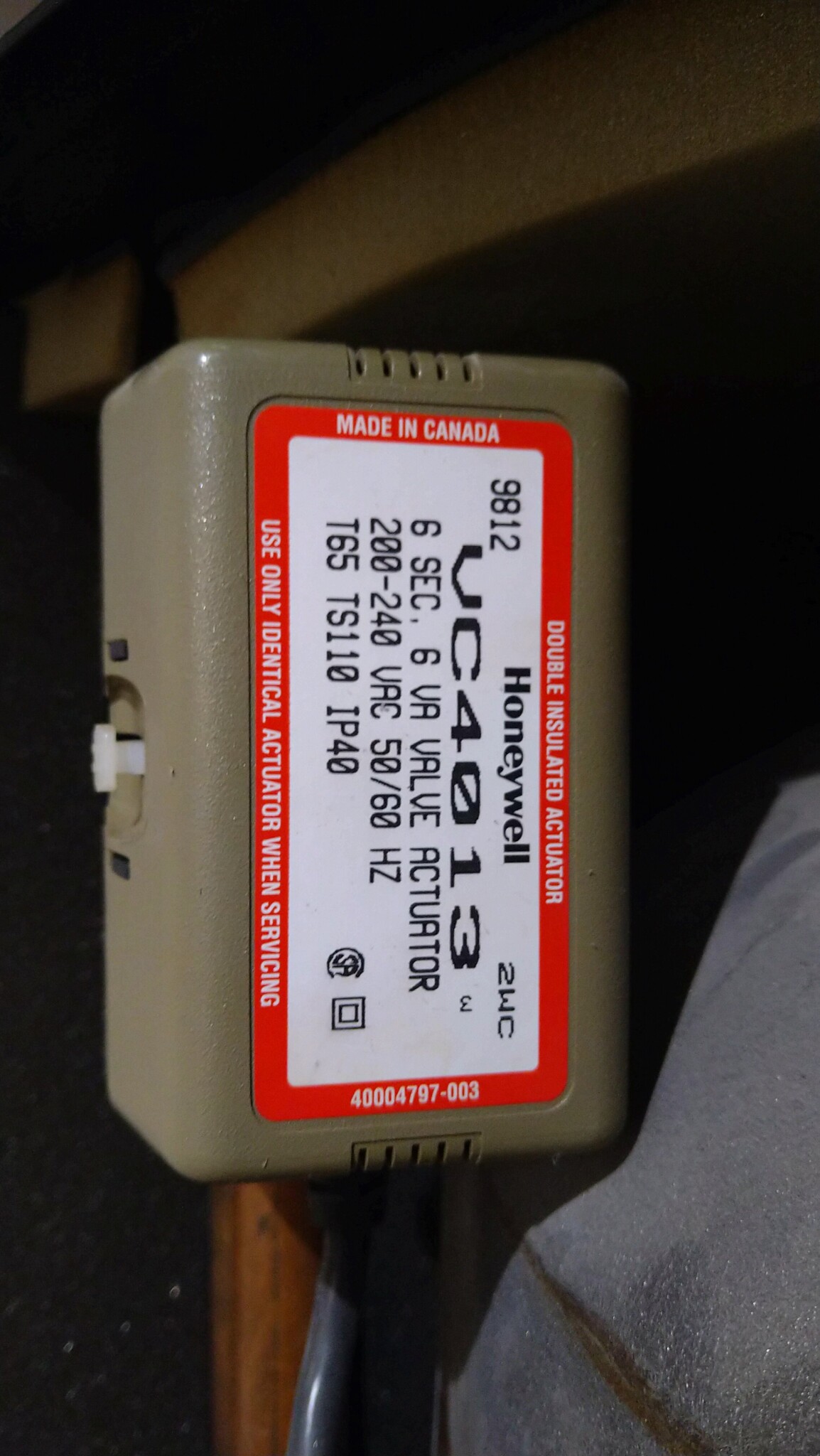

Om du har en honeywell 4012-4013 så kan du genom att trycka på den vita knappen som sitter på ventilhuset och vrida moturs så lossnar ställdonet (motorn) och nu ser du insatsventilen och där brukar själva problemet uppstår för insatsventilen börjar kärva och fastnar öppen mot värmesystemet när den tillverkar varmvatten. Ta lite smörjmedel och tryck uppifrån på insatsventilen några gånger så kan det släppa.Den vita armen om sitter på ställdonet kan du dra nedåt några gånger så ska den fjädra upp av sig själv.
Har du den blå italienska modellen så är det samma procedur men kolla så inte ställdonet är spruket.
Hög retur kan även har att göra med igensatt smutsfilter eller cirkulationspumpen står still.
Vad skådar mitt öga... Just 4013.
Honeywell VC4013 ventilaktuator i beige, med etikett och teknisk information synlig. Produkten är märkt "Made in Canada".
Ventil med etiketten "Just 4013" och en spak på sidan, monterad på kopparrör.

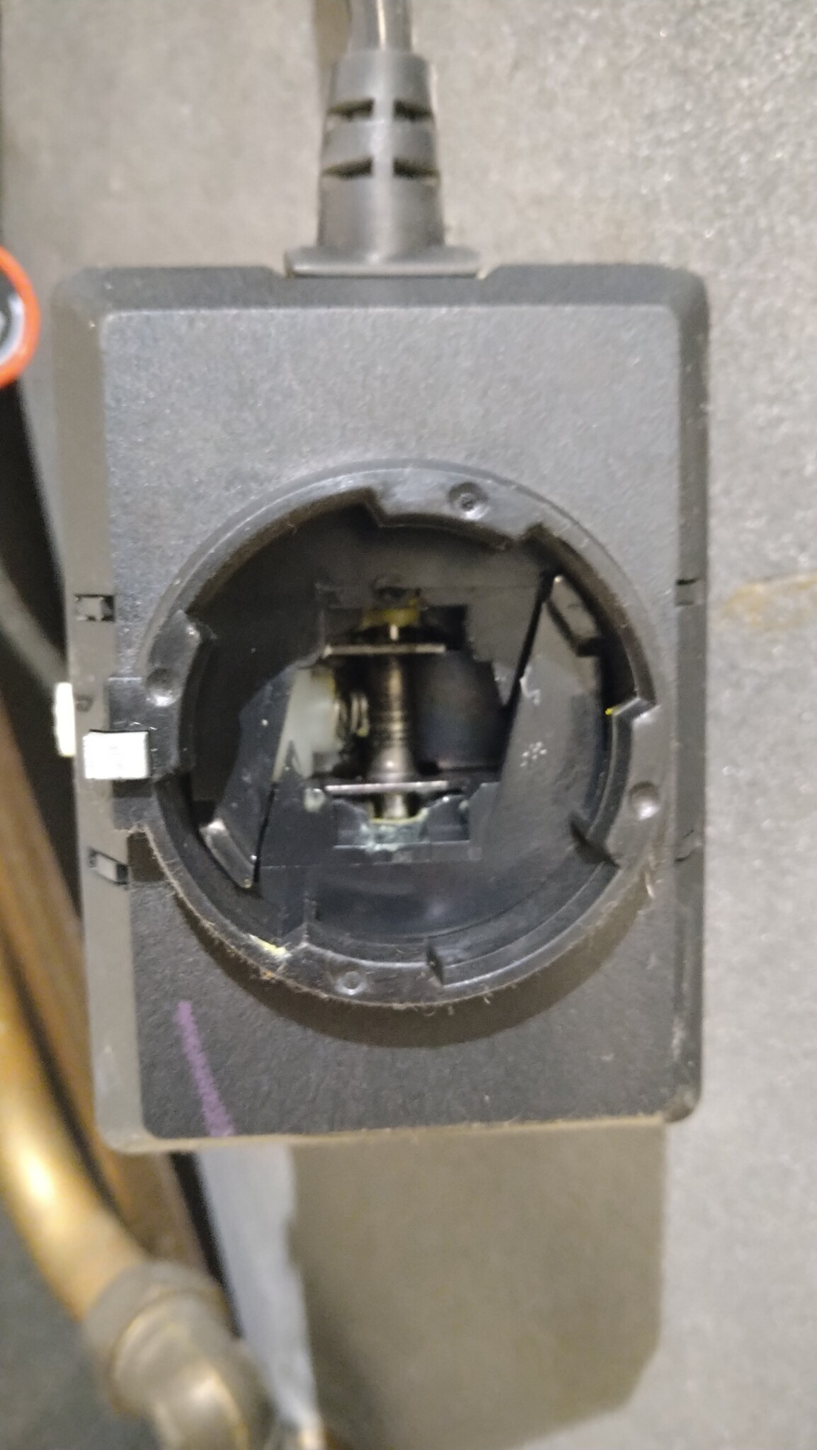

Den var lätt att ta loss

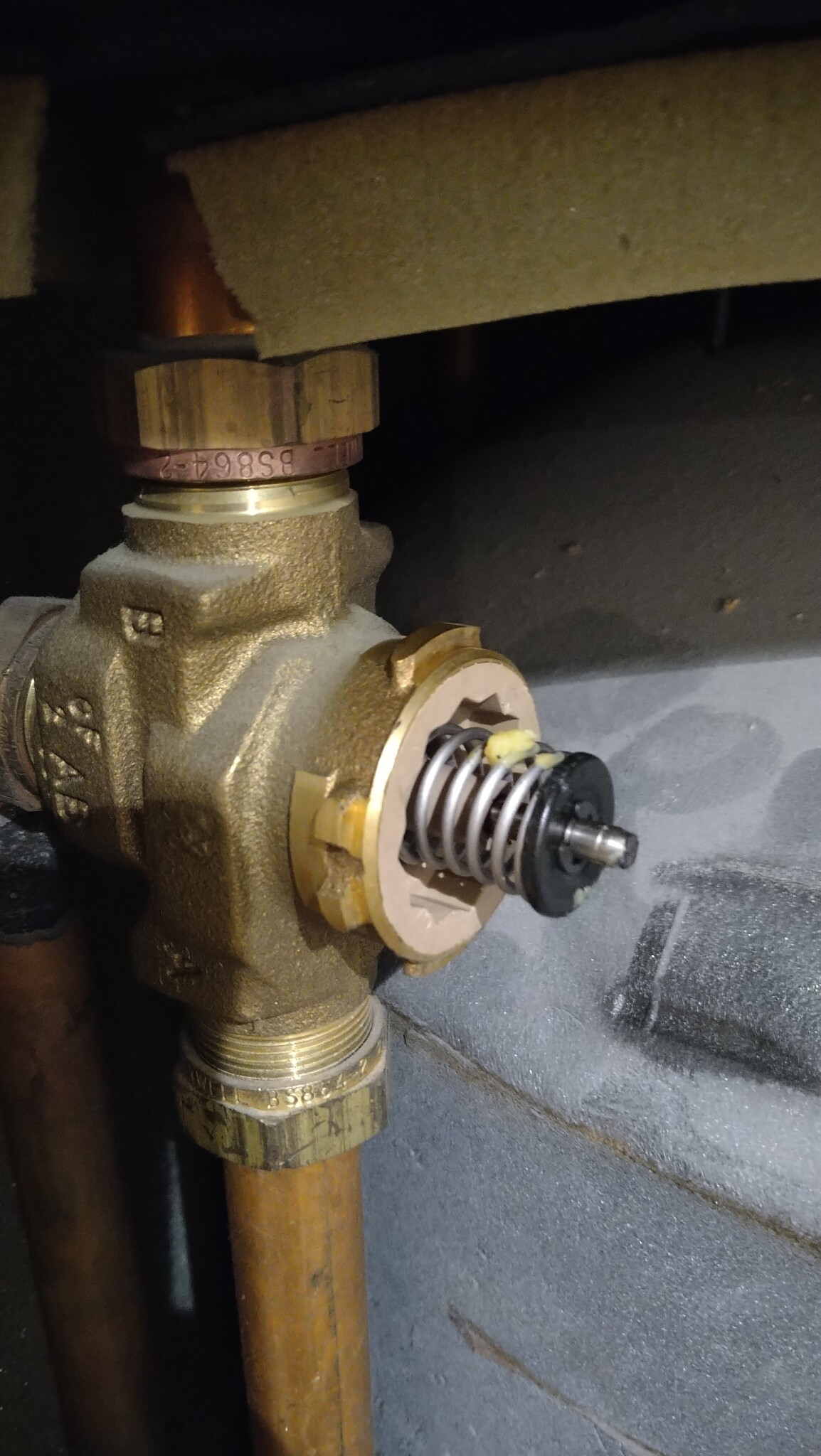

Ventil med fjäder i fokus, inga synliga sprickor.
"Spaken" rör sig lätt... Ser inget som ser sprucket ut.
En närbild av en svart anslutning eller uttag med synlig inre komponent och kabel upptill. Inget synligt slitage eller sprickor.
Det är alltså piggen som ska gå att trycka in, och som trycks ut av fjädern? Jag kan knacka eller trycka försiktigt på den och/eller applicera något smörjande där piggen går in i röret (skyms av fjädern)? Någon smörja som man ska undvika för att inte sabba någon packning eller så? 5-56, litiumfett, jag har det mesta i groggskåpet...
Mitt otränade öga tycker att den löper in och ut någorlunda lätt och utan missljud eller konstig känsla

Ser ut som insatsventilen går lite väl lätt men montera tillbaka allt igen och se vad som händer.När den tillverkar varmvatten ska armen var rakt ner och när den är klar ska armen stå rakt upp Mao inget mittemellan.
Om inte det hjälper kanske bäst att kolla smutsfiltret och cirkulationspumpen.
jahallåja
Ska göra ett försök. Jag känner dock nu att spaken kan fastna i mittläget om jag trycker lite på den samtidigt som jag rör den fram och tillbaka, både när den är borttagen och återmonterad på ventilen.
Den indikerar fortfarande givarfel och vill nog inte göra något mer innan jag åtgärdat eller kringgått det...
Kontrollpanel med lysande lampa för givarfel på värmepanna, omgiven av olika larmindikatorer och inställningar.
Nytt startförsök. Ändrade en inställning så att tillskott inte får användas för att värma radiatorsystem utan bara varmvatten. Startade, den visar fortfarande givarfel, men nu går elpatron igång och växelventil verkar vara ställd på varmvatten (spak ner/vänster).

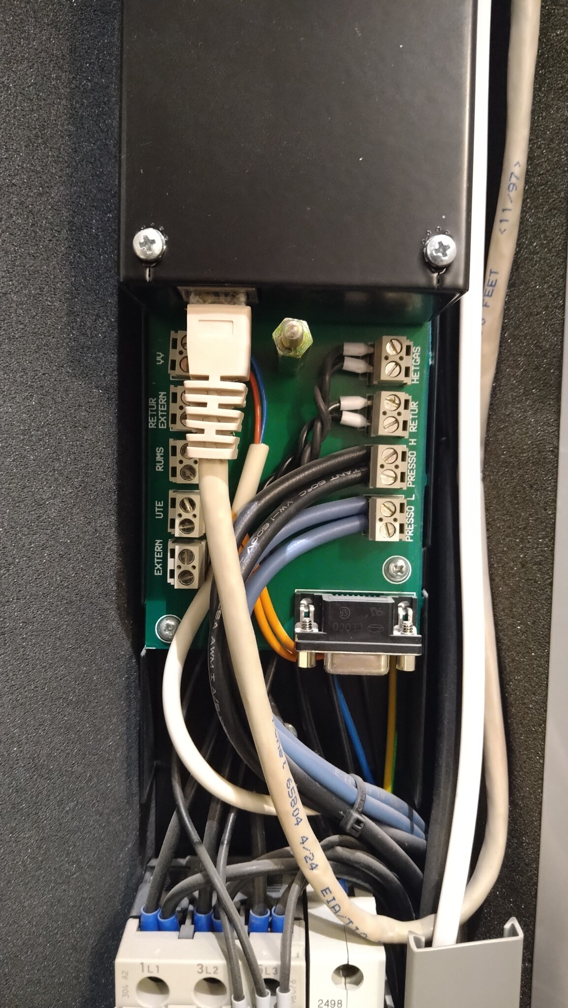

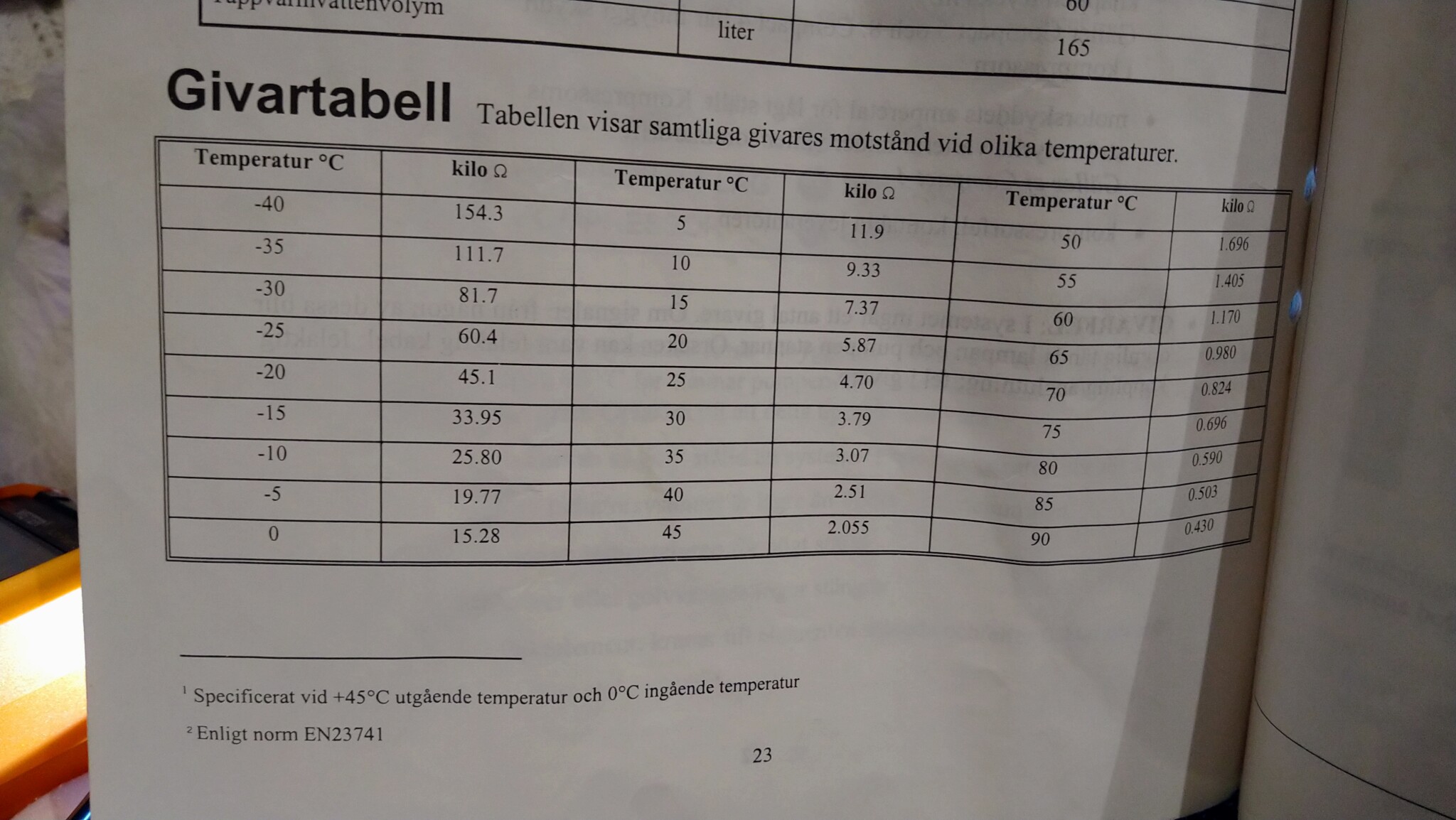

Mätte även motstånd på plintarna till utomhusgivaren och det ligger strax över 5kOhm vilket verkar rimligt vid dagens temp mellan 20-25 grader.
Givartabell som visar olika motståndsvärden i kilo ohm vid specifika temperaturer från -40°C till 90°C.
växelventil
Stängde av och mätte övriga givare. Vet inte vilken som kan tänkas anses helt fel:
plint. motstånd. ca temp enl tabell
vv. 1.64k 50
ute. 5.26k. 20-25
hetgas 2.57k. 40
retur 2.54k. 40
Pressostat hög och låg ligger båda nära noll.
Elektrisk kopplingsbox med olika kablar och anslutningar, märkt "RETUR", "UTE", "EXTERN", "HETGAS" och "PRESSO" med skruvanslutningar.

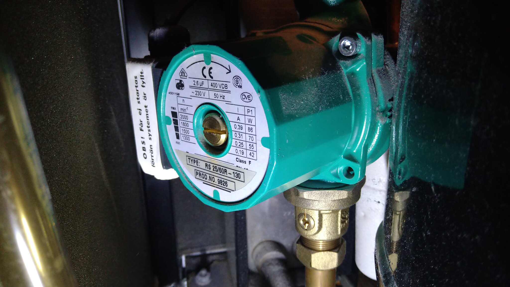

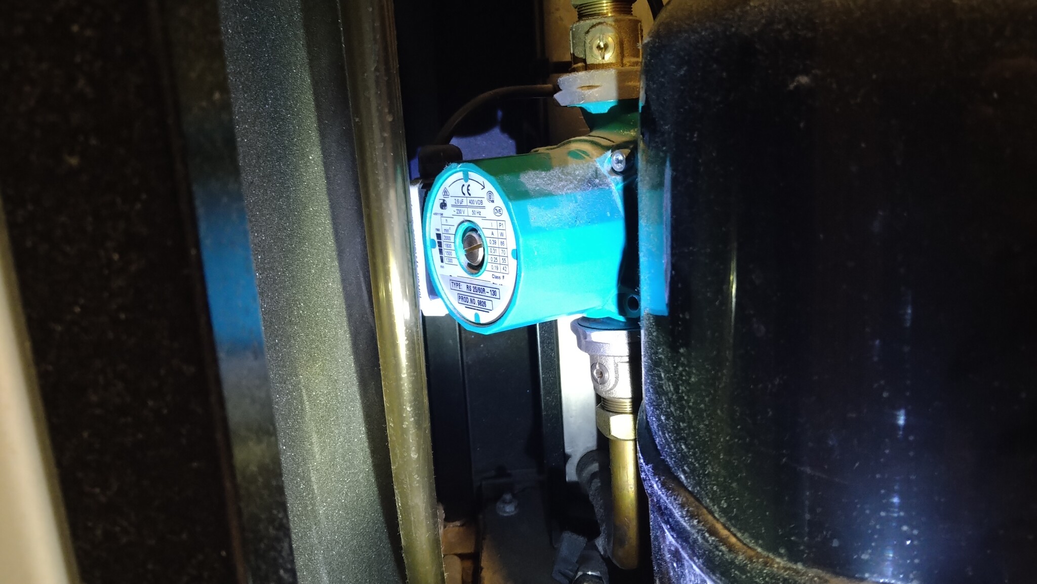

Noterar dock att en cirkulationspump känns varm trots att inget av rören till den är varma.
En cirkulationspump av metall i närbild, del av ett uppvärmningssystem, med etikett och anslutna rör.
Cirkulationspump med etikett som visar specifikationer, inklusive modell RS 25/60R-130 och produktnummer.
Jag ska kunna rotera den medsols med en bred mejsel eller mynt eller liknande? Ska det gå "lätt"? Snurrar den synligt om/när den fungerar som den ska? Den tycks inte röra sig.
J jahallåja skrev:
Hmm, efter en stunds körning indikerar den att varmvatten är tillräckligt varmt, men att tillskott fortfarande behövs. Växelventilen går tillbaka till upp/höger och elpatron fortsätter att gå.
Om du tar bort centrumskruven och lyser med ficklampa så ska axeln snurra och står den still så kicka igången med skruvmejsel.Den kan ju ha gått upp amnars
Tänk på om den står i sommarläge starta bara cirkulationspumpen när den tillverkar varmvatten.
