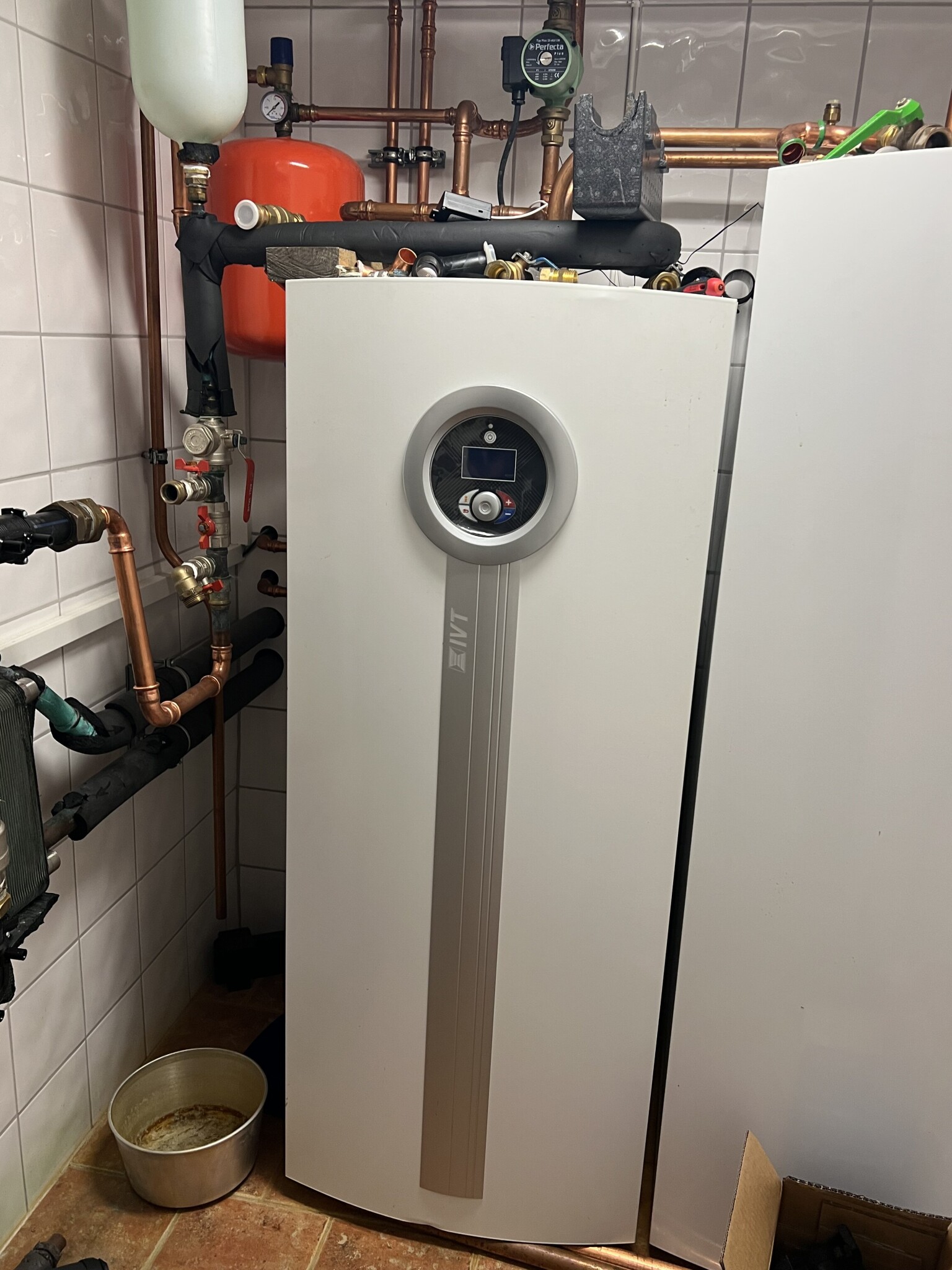

Hej. Ska köpa en fastighet i bef skick, obesiktigat till ett fördelaktigt pris. (Dödsbo)
Vi har haft med lite vvsare och min bror som jobbat som besiktningsman och fastigheten ser ut att vara i gott skick.
Mannen som bott där vart snickare när han levde och har gjort mycket själv på huset.
Nu till min fråga. Där är installerat bergvärme för inte allt för längesen, tidigare sjö?vattenvärme? Rätta mig om jag har fel ang namnen.
Borrhålet är däremot inte registrerat på sidan min vvs kikade på, är det ett problem?
Pannrummet ser ut som på bild. Undrar om ni kunniga ser något konstigt? Pumpen är från -06.
Enligt min vvs som vart där kunde jag i princip kasta pumpen, men är den så illa? Displayen är kass men nuvarande ägare arbetar lite med värmepumpar, har delar och tänker laga den.
Vad tror ni? Är det en hemsk pump som ”bara är att kasta”?
Tacksam för input 😀
Vh Simon
Är anläggningen i drift som det är nu? Ser ut som lite "work in progress", bl.a. saknas kondensisolering av köldbäraren, vilket säkert är anledningen till att det står en bunke där, och någon ser ut att hålla på och greja med påfyllningskopplet (på vänster sida om pumpen). Man har uppenbarligen behållit värmeväxlaren (stora klumpen till vänster, till sjövärmen?) inkopplad mot pumpen, seriekopplad med borrhålet(?). Vet inte vad planen kan tänkas varit där, då den inte är inkopplad på andra sidan. Så vitt jag vet är inte plaströr tillåtna inomhus på köldbäraren, det kan ju vara värt att nämna.
Är nog klart värt att lägga några tusenlappar på den där pumpen, men det är omöjligt att säga hur många år den har kvar att ge. Kan nog vara allt mellan 0 och 20 år.
I övrigt ser ju installationen snygg och prydlig ut, men tyvärr är det väl så att när man tar dit en annan installatör vill de gärna skära ner alltsammans och skicka det på tippen istället för att jobba med det som finns.

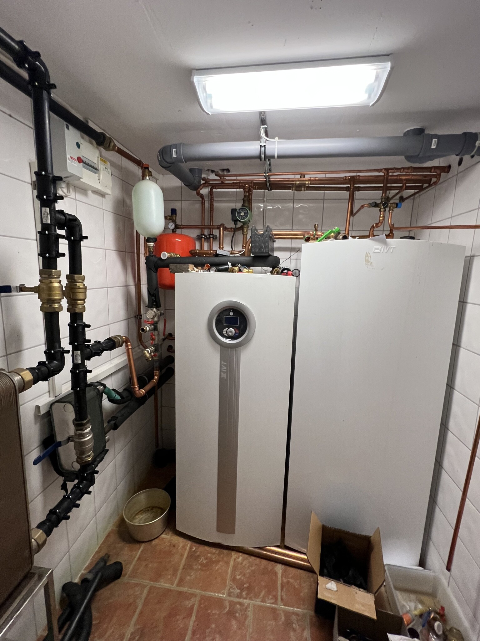

Tack för svar, det är inte i drift för tillfället, byggnaden är obebodd.

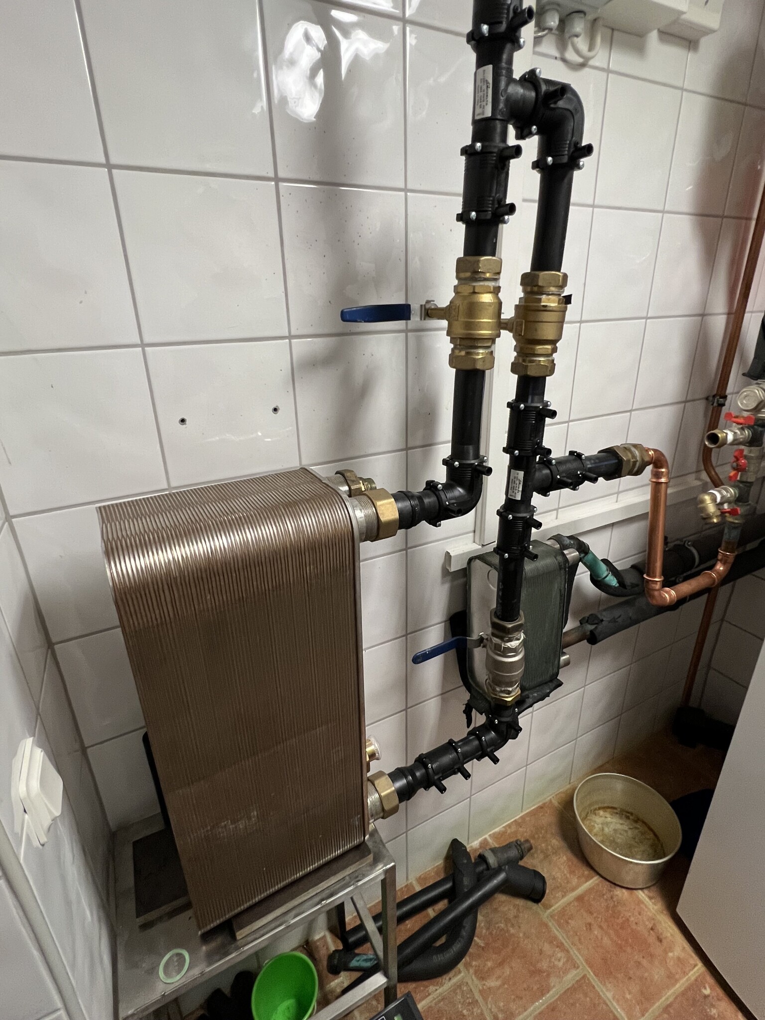

Den lilla värmeväxlaren är till sjövattnet vad jag fått förklarat för mig? Den stor tror jag är till för att värma ”verkstaden” ute via en manick som sitter på väggen i den byggnaden?
Menar du plaströren? Dom tjocka svarta till värmeväxlaren?
Ursäktar korkade frågor. Vi är inte så duktiga inom detta och vill inte göra en tabbe med att köpa ett hus där värmen är katastrof..
Ah, OK, makes sense. Så VVX till sjövattnet är alltså bortkopplad.
Den stora VVX har till synes bara ena sidan inkopplad, så oavsett vad den är till för verkar det inte vara färdigkopplat.
Ja precis.

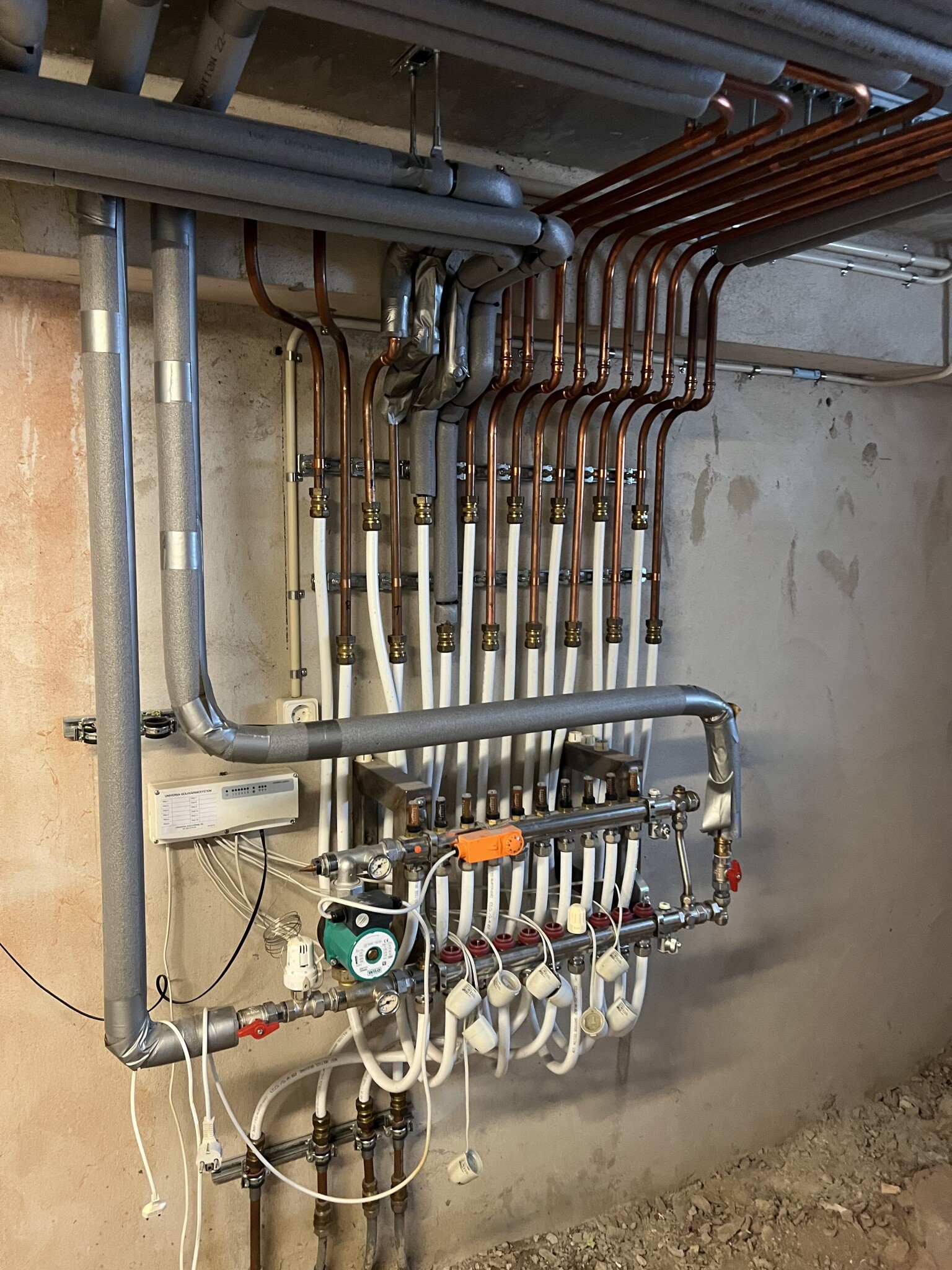

Bifogar en till bild på andra dragningar i den ”orenoverade” delen av källaren. För en som ej kan något tycker jag ändå det ser ut som att personen som pillat ändå haft lite koll, kan ha fel🤩

Skulle inte "kasta" den enbart för en trasig display. Fungerar den i övrigt så kan den gå länge till.
Förstår däremot inte varför man har både sjö-och bergvärme i samma anläggning..

Funkar anläggningen är det ju en väldigt bra början. Bara hitta någon som laga displayen och gå igenom anläggningen och fixa det sista och se till att allt är korrekt injusterat. Sen får man väl räkna med att själva pumpen är mer eller mindre avskriven och så småningom kommer att behöva ersättas.

Sjövärmen är bortkopplad när dom borrade till bergvärme, den lille värmeväxlaren som vad jag förstått gått till sjövärmen är helt bortkopplad
Märkligt ändå. Hade jag haft tillgång till sjövärme så hade jag inte lagt pengar på att borra.
Kanske man hade behövt komplettera med någon mer slinga vid byte till nyare värmepump men det är ju ändå hyfsat lätt att fixa.
Men men, är det bara displayen som är kass, och allt annat är ok, så hade jag kört på.
