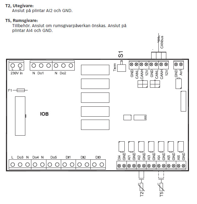

Relativt nyinflyttade i huset, det står en IVT 290AW 9kW ver2 FC (Luft/Vattenpump), med separat expansinoskärl.
Om jag tolkar det rätt går denna endast på utomhustemperatur och en given kurva (skall försöka se över dessa också), men om jag förstått det rätt så kommer denna kunna bli effektivare med inomhusgivare?
Speciellt när vi väl så småningom får till en kamin också.
Är detta något man kan koppla in själv?

Ja, den är enkel att installera själv. Anslut givaren med lämplig signalkabel till Ai4 på IO-kortet i elpannan. Om du vill vara extra snål så köper du ett vanligt NTC-motstånd på 4,7 kohm för någon tia från valfri elektronikbutik istället för att betala en dryg tusenlapp för original plastlåda med motstånd.

Japp, det sitter en liten kopplingsplint också. Men ta den minsta sockerbiten du kan hitta så är det allt. Har du någon gammal rumstermostat liggande så har du en snygg kapsling också.
Japp. För 1200-1500 spänn som originalet kostar får man dessa synnerligen exklusiva mikroelektroniska komponenter tillverkade av äkta unobtainium:Jocce81 skrev:
En kulodosa för 25:- och en sockerbit funkar lika bra. Borra några hål nedtill och upptill i dosan så att luft kan passera.
Vilken kabel som helst med (minst) två ledare funkar så länge den inte är alltför grov.
Givaren "aktiveras" så här (Halvfritt från minnet, så jag lämnar inga garantier):
- Håll in menyknappen så du kommer till avancerad meny
- Rulla ner till "Accessnivå" och knappa in dagens datum (MMdd)*. "1013" idag t ex. Då ska det stå "Access = Service"
- Välj "Uppstart"
- Rulla ner till "Inkoplade extra givare" och Sätt "T5 kvitterad" till "Ja".
- Gå tillbaks till huvudmenyn och välj "Temperaturer" så ska du se innetemperaturen där.
*) För att accessnivå-koden ska funka måste du knappa in det datum pumpen tycker att det är. Så kolla att datumet är rätt inställt om du inte lyckas 'logga in'.

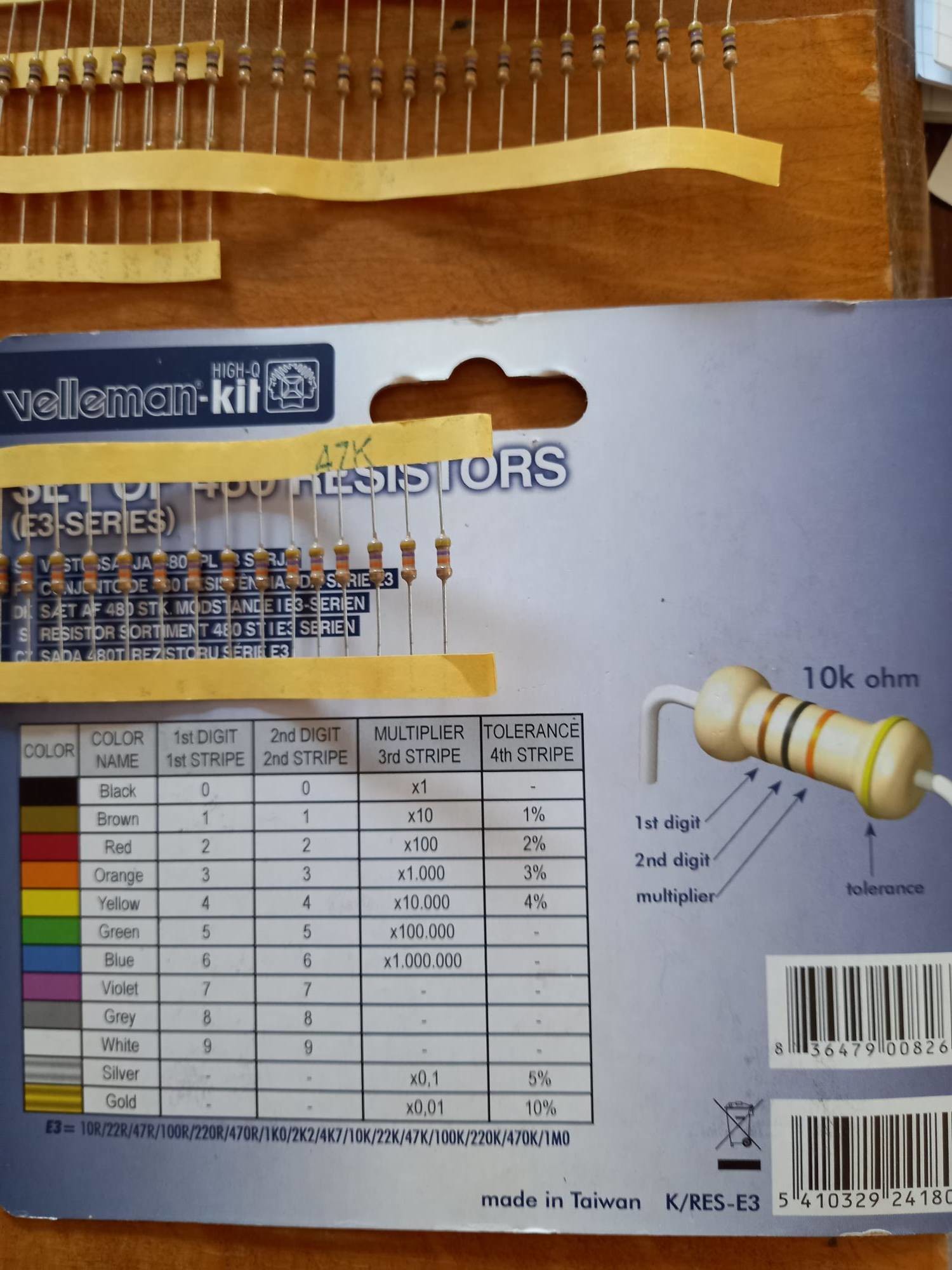

Kolla med nån lokal värmepumpsinstallatör om dom har nån gammal IVT-värmepump eller elpanna som är skrotad. Det är samma givare överallt, så det spelar ingen roll om man tar en varmvattengivare, framledningsgivare eller hetgasgivare (den senare är specialgjord för att tåla högre temp, men fortfarande ett 4,7 kohm NTC).
Denna borde funka?useless skrev:

Om någon kan utläsa från färgerna att detta är 4,7k så kan jag lägga några i ett kuvert till dig! Men har inte mina glasögon så kan inte se så smått just nu (((
Och det kommer nog fungera väldigt väldigt dåligt då detta ju är en Resistorhärva jag hittat....haha

Jopp kom på det precis, men hade jag haft en Termistor hade jag skickat den ändå
