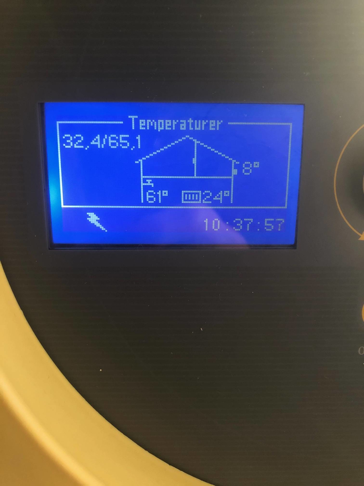

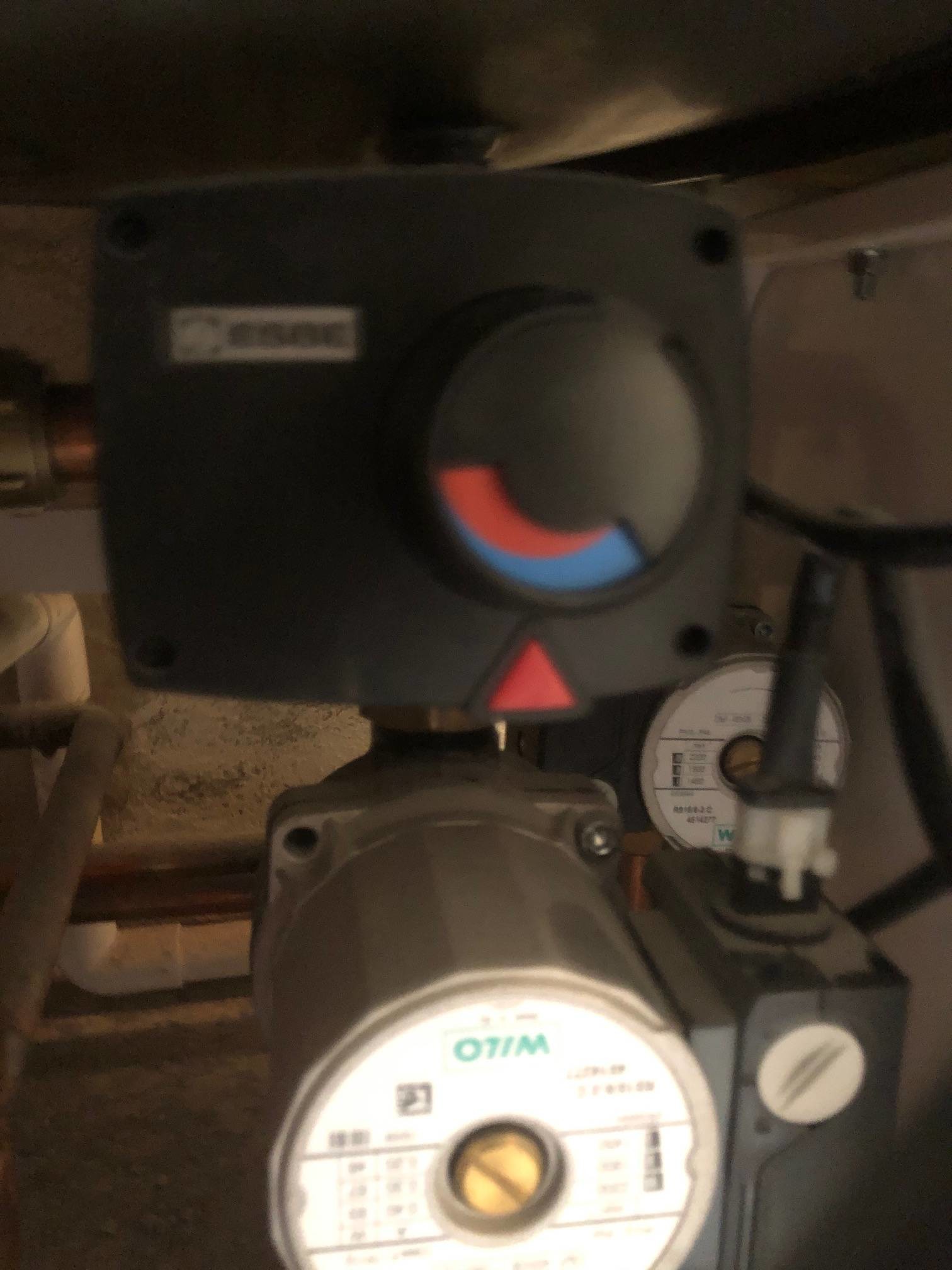

Bifogar även bilder på temperatur-displayn och shunten (som jag läste i en annan tråd möjligtvis var felkällan)
Tacksam för hjälp, det börjar bli kyligt i huset:)
  • Något suddig bild av en shunt med inställningsratt och temperaturmätare på en värmepannas rörkopplingar.
  • Digital temperaturdisplay som visar värmekurva och inställningar för inomhustemperatur.
Shunten står nu på halvfart, du kan göra på 2 sätt , börja med att höja kurvan ytterligare, då ska shunten gå mot mera rött, eller dra ut den svarta ratten, då frigörs motor och axeln och vrida den mot mera rött, det är en manuell inställning då. Det tar ett tag innan skillnaden i huset känns, ingen lampa som blir max/min direkt
Ok, och är det V- eller H-värdet jag ska höja då, och med hur mycket?
eller är det värdet vid "5" eller "10" grader jag ska ändra?
Fast om tidigare ägare inte har haft några problem känns det dumt att börja med att skruva på inställningarna.

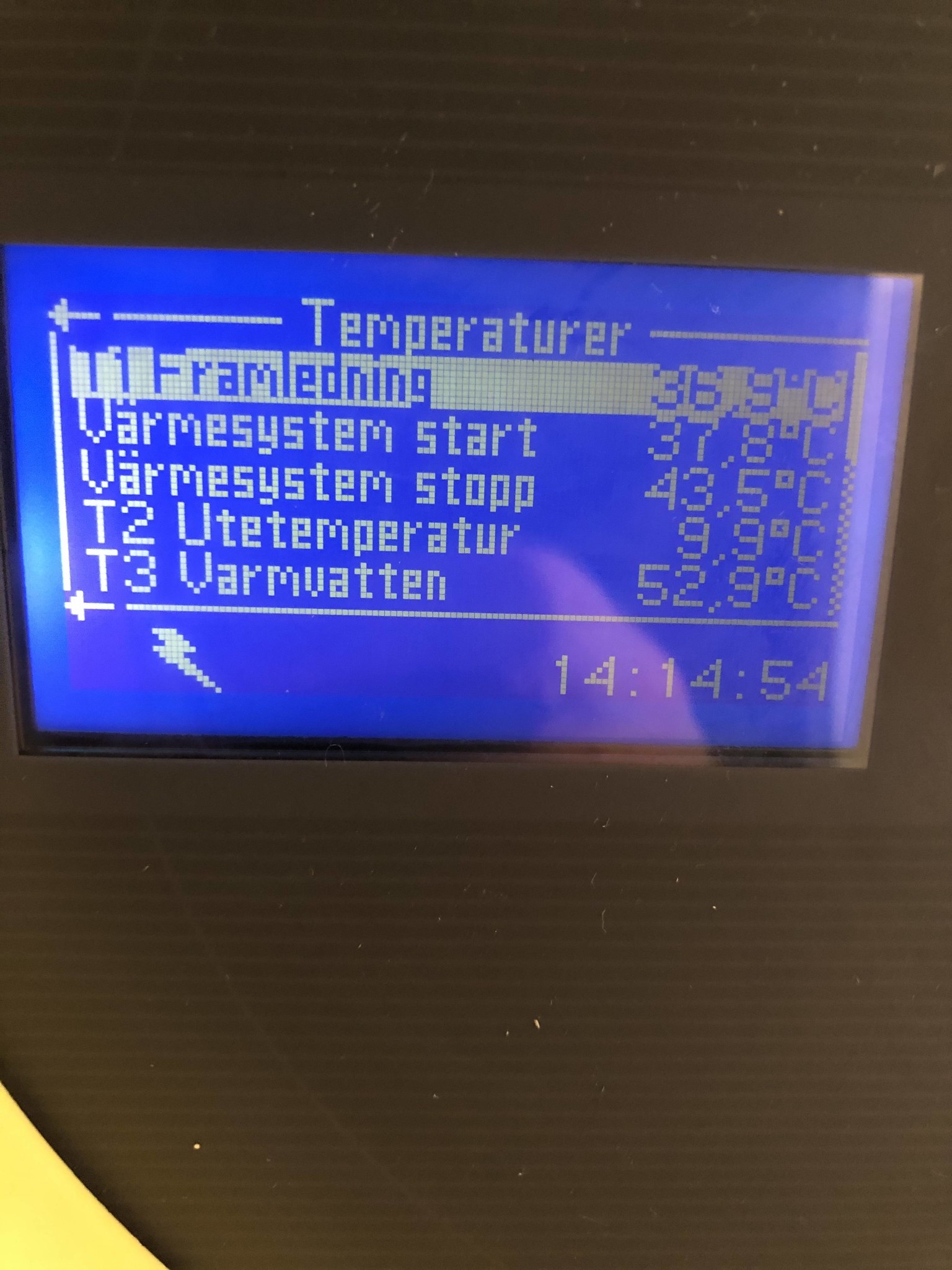

Kolla att shunten står i autoläget (det ska inte gå att vrida ratten för hand) och skriv ner alla temperaturer här.
Den motorn har inget autoläge, man måste lyfta ut ratten och vrida, som det går att utröna på bild så är den intryckt och då är det
styrning från regleringen via kurvan, I manualen så finns det hur du ställer in värmekurvan, har du manualen till den.
Vad menar du med att den inte har något autoläge?
Autoläge = ratten intryckt. Manuellt läge = ratten utdragen.

Läs vad jag skrev i # 2 Den är ju intryckt och då bara lyfta ut den och vrida för hand och se vad som händer, blir det varmare så är det kurvan som ska ställas upp och vid omställning av dito, i ditt s.k autoläge ska den vrida sig när kurvan ställs högre

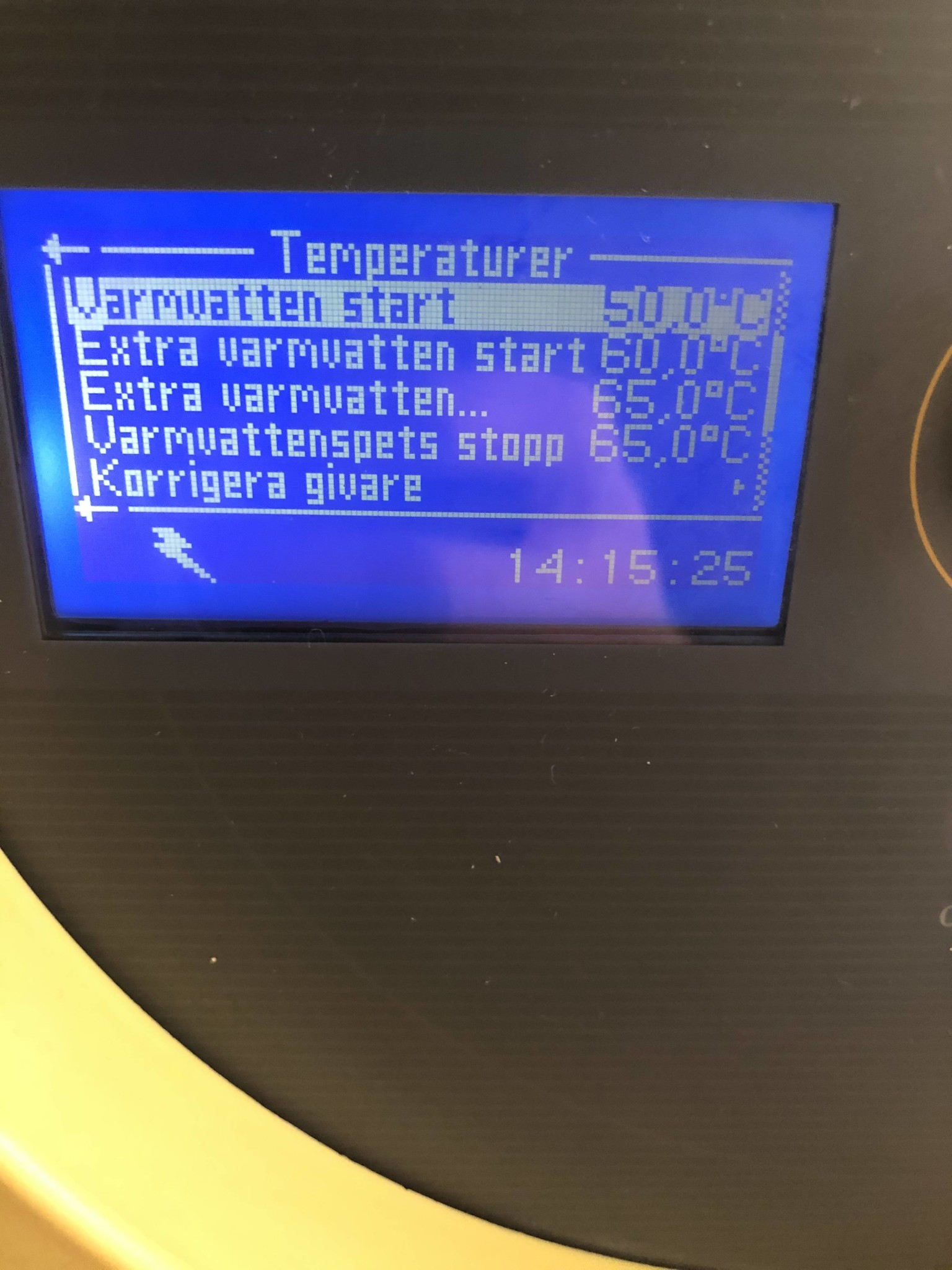

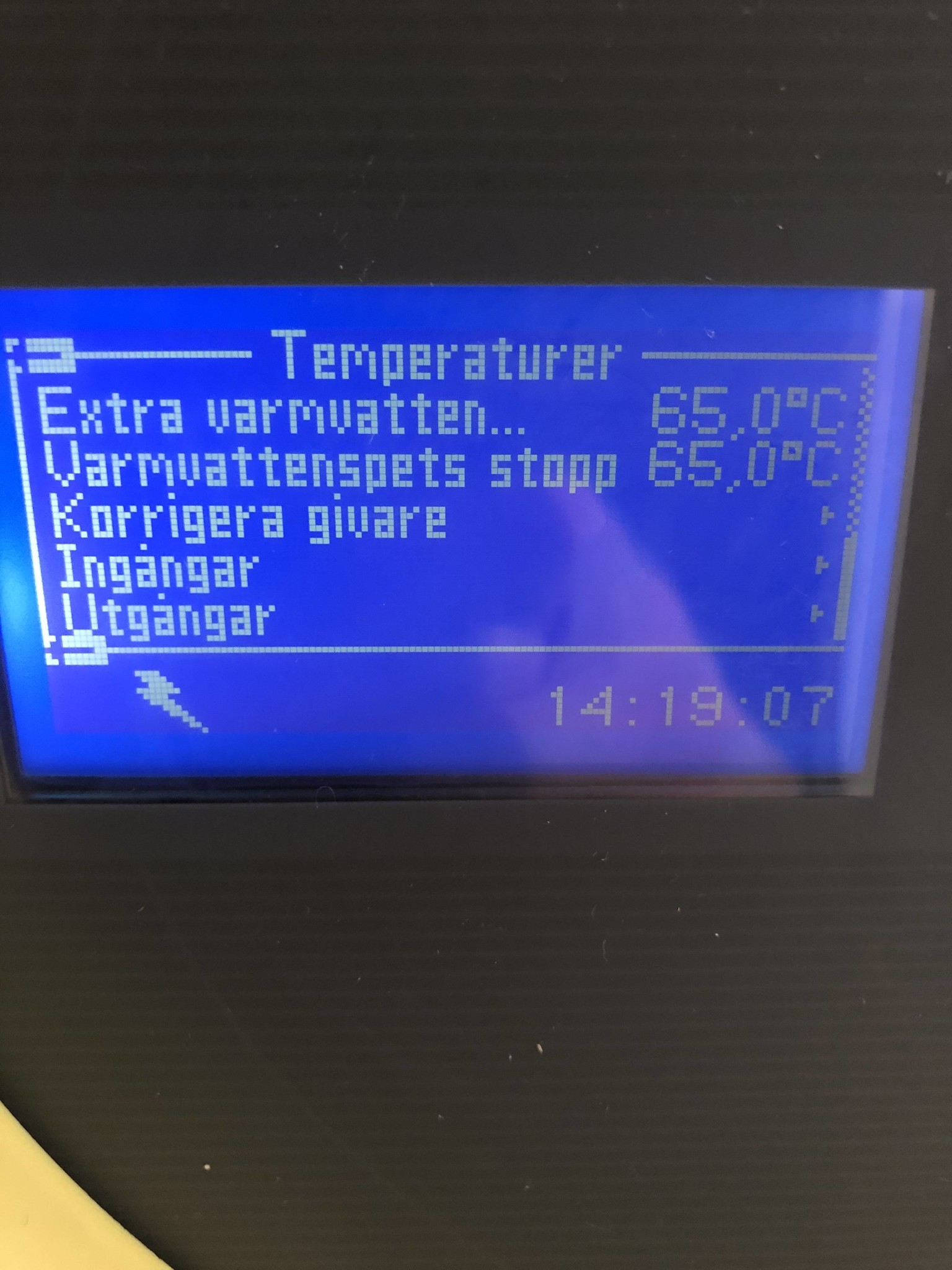

Digital display med temperaturvärden för framledning, värmesystem start och stopp, utetemperatur och varmvatten.
Display visar inställda temperaturer för varmvatten och extrasystem på en uppvärmningsenhet.

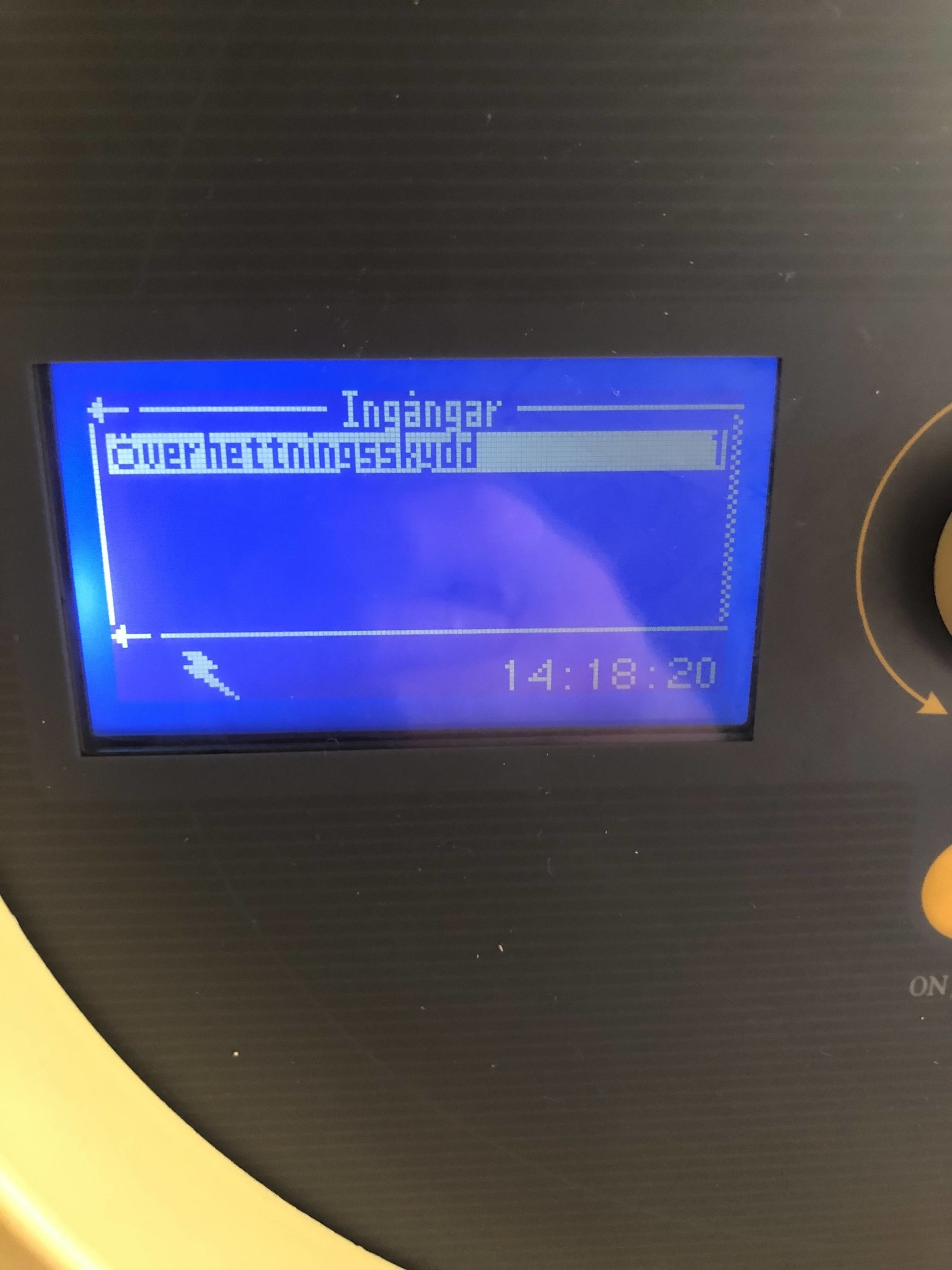

Display på en enhet som visar menyn "Ingångar" och meddelandet "överhettningsskydd" med tiden 14:18:20.
Display på en värmepump som visar temperaturer och status för ”överhettningsskydd”.

dessa temperaturer får jag fram. Inget mer. Dessutom när jag trycker på ”ingångar” står där ”överhettningsskydd”...vad innebär det i praktiken ?
Har du manualen ? Värdena stämmer nog rätt bra mot kurvan, tumregel fram är ca 42 C vid noll ute , överhettningskydd är om termostaten säger upp sig sig, så löser den vid ca 95 C och kopplar ur EL-patronen

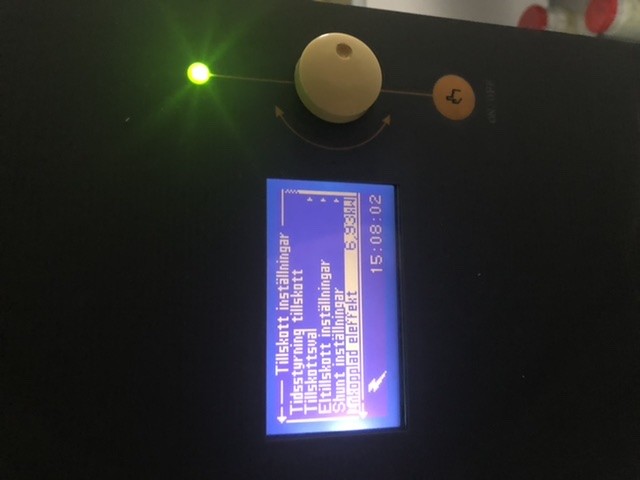

Pannan borde vara varmare. Kolla under tillskottsinställningar vilken maxeffekt den får dra. Sen kan du kolla vilken effekt den drar momentant och kolla på elmätaren att den verkligen drar den effekten.
Display på en värmepanna med text och siffror som indikerar driftinformation och effektnivåer.
maxeffekt 13,5kw
Men, när jag sedan tittar på ”inkopplad eleffekt” så noterar jag att den ”tickar” uppåt till drygt 11kw, sedan slocknar hela displayen och startar om (samtidigt som det låter som själva pannan startas om). När jag sedan går in på samma display visar den inkopplad effekt 1kw, och så tickar den stadigt upp till 11kw (cirka 20min), sen samma procedur igen.
Det verkar ju vara något fel där, eller?
Ja, den ska inte starta om...
Det låter som en dålig elektrolytkondensator i spänningsmatningen.
