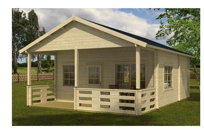

Vi har byggt en timmerstuga och funderar lite på hur man kan isolera ytterväggen på bästa sätt. Eftersom vi inte kommer använda stugan året runt kommer temperaturen att variera och trät då också röra på sig. Därför utgår jag ifrån att man inte kan fästa reglarna direkt i timmerväggen utan behöver något slags bleck för att se till att regel och vägg kan röra sig oberoende av varandra. Timmerväggen är lagd horisontellt och reglarna kommer ju stå vertikalt.
Är det någon som har tips på hur reglarna kan fästas på bästa sätt och om var man kan få tag på ett sådant bleck? Timret är 70 mm tjockt.

https://www.ikh.se/sv/glidregelsjarn-jsp131
Annars kan man spåra reglarna med en genomgående snitt horisontellt så löper skruv/spik fritt.
