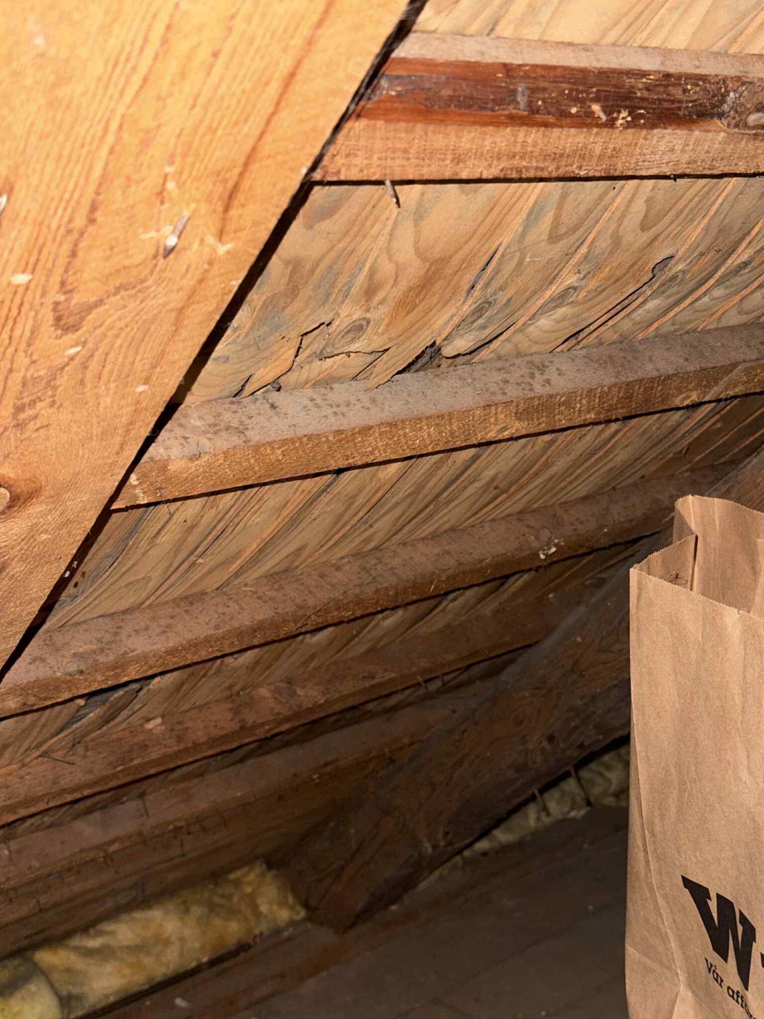

Har ett hus från slutet av 1890 och ägt det sedan förra sommaren.

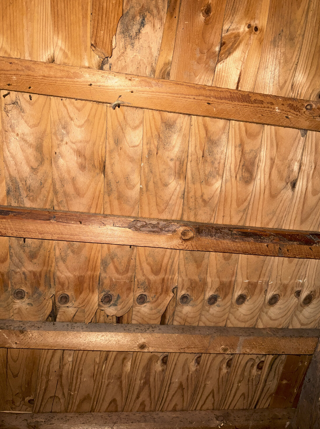

Nu när vi skulle plocka ut lite julprylar från viden så såg jag att det var lite prickar och en annan färg på stickorna i just denna spalten. Det är bara ovansidan av läkten som är prickig, under ser fint ut konstigt nog.
Kan inte minnas att det varit någon påväxt som man nu ser böra komma här.
Men isoleringen som är nere i takfoten, den hör väl inte riktigt hemma där? Det hämmar väl ventilationen?
Det finns inga ventiler alls på vinden, varken kattvinden eller nockvinden. Och takfoten är ganska tät, man ser springor ut bara. Mäter jag med fuktmätaren så är det typ 12-13% fukt i träet.
Vi har ju torkat tvätt här, men alltid använt avfuktare samtidigt. Men det är väl orsaken antar jag.
Där finns även frånluft i form av paxventil i toaletten precis intill.
Om jag sprayar på grönfri här, hur blir det med fukten då? Det torkar upp snabbt eller?
