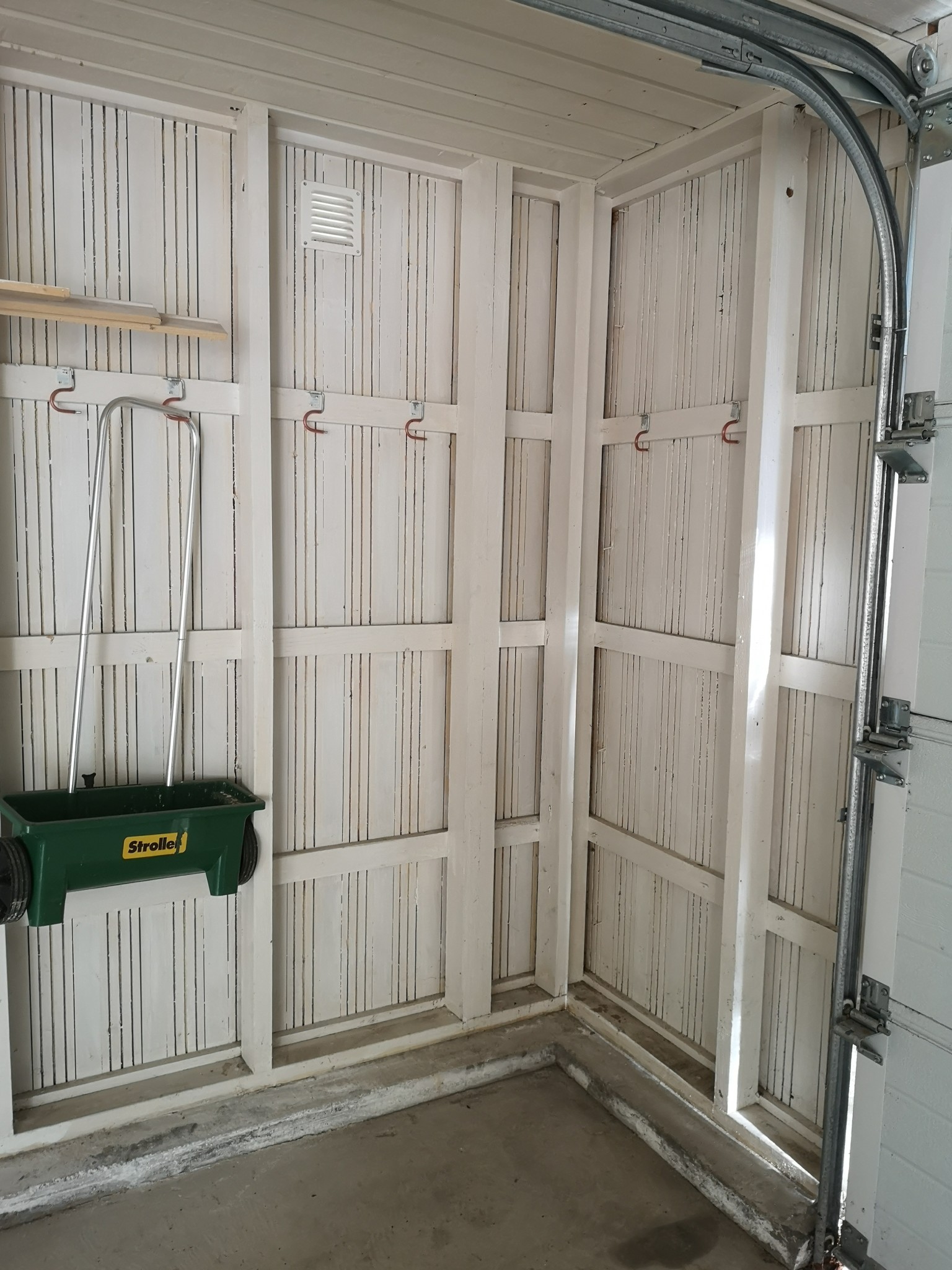

Jag har en oisolerat garage som jag ska isolera och inreda. Ska samtidigt sätta in en saxlyft och vill höja innertaket genom att göra om W takstolarna.
Om vi börjar med väggarna. Vad tror ni om att sätta vindpapp direkt på horisontella reglarna för ytterpanelen, därefter 95 mm isolering, sedan ångspärr och 45 mm isolering och därefter lämplig innervägg typ skiva + gips.
  • Oisolerat garage med vita horisontella reglar och en öppen garageportmekanism i övre högra hörnet.

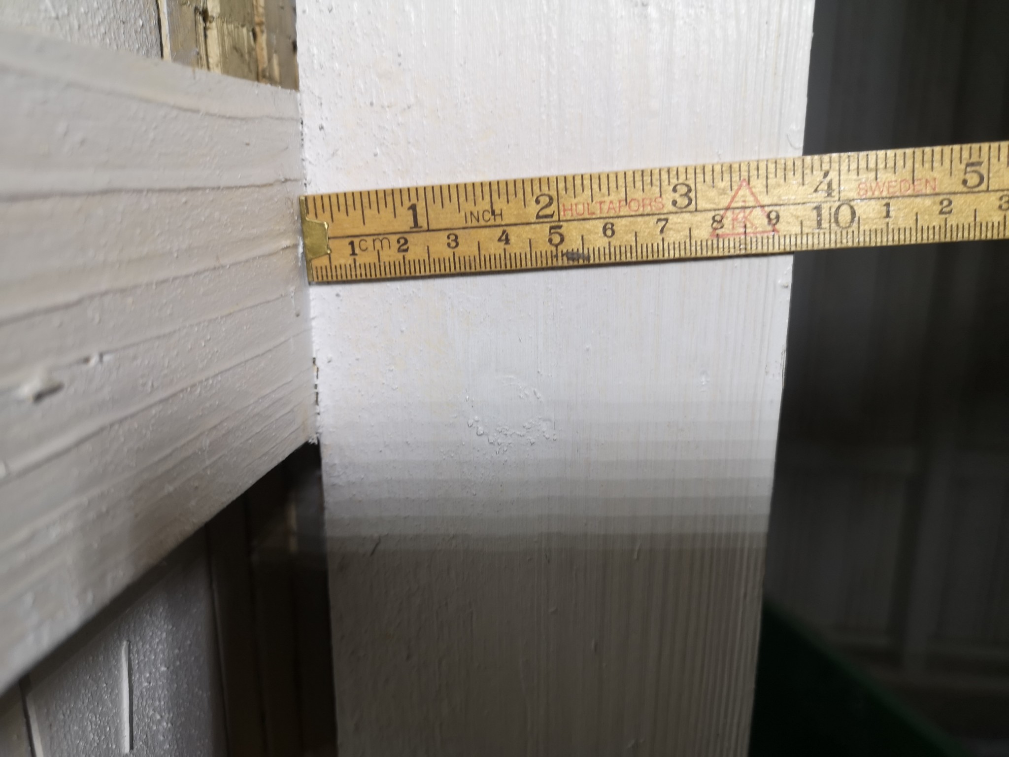

  • Måttband visar avståndet mellan en garagevägg och en regel för att förbereda isoleringsarbete.

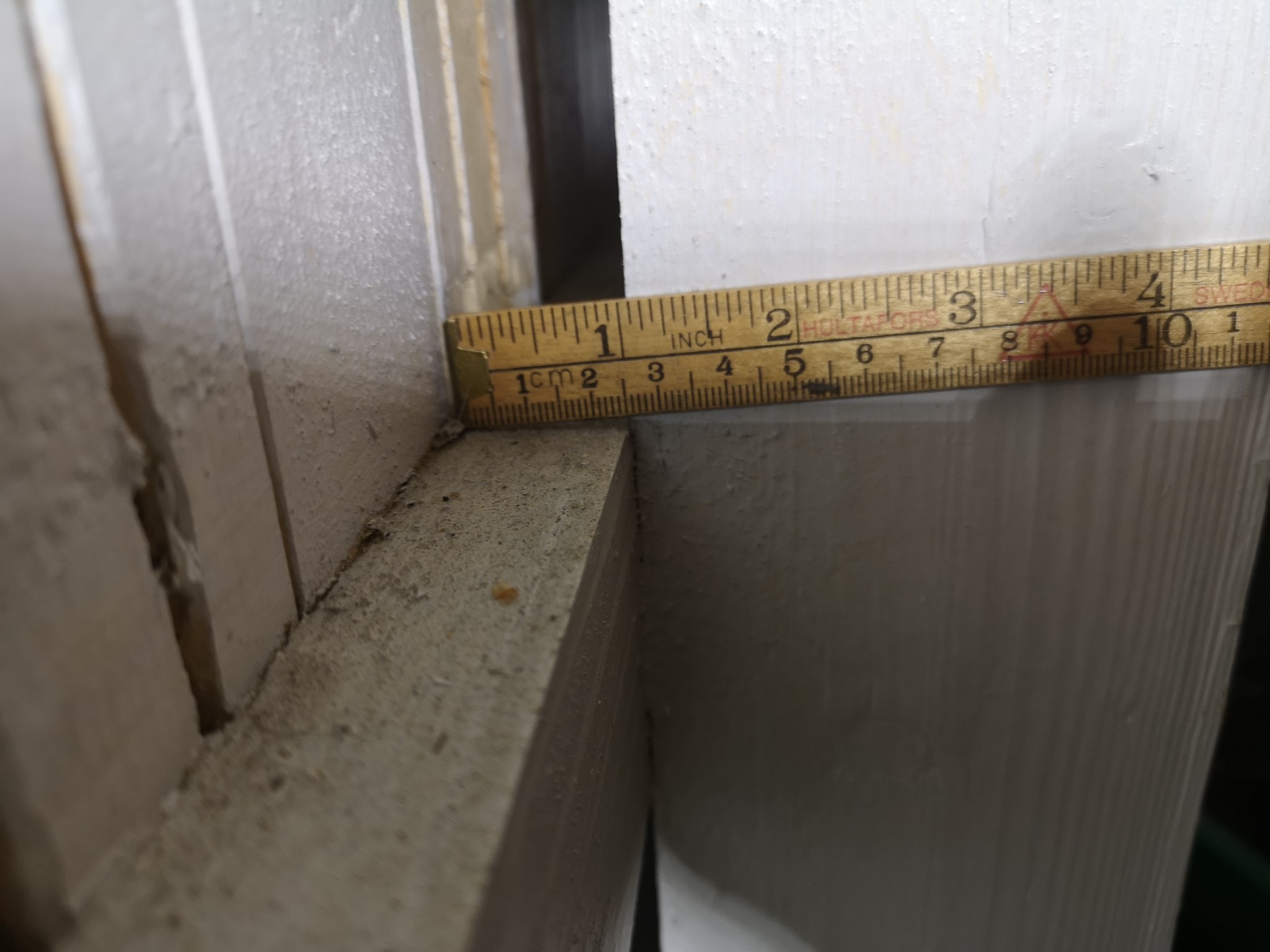

  • Mätning av väggtjocklek med tumstock mellan träreglar i en oisolerad väggkonstruktion.
Det blir bra som du tänkt med väggarna! Man får ju skära ut vindpappen och fästa den i varje fack.
Ett alternativ är att du köper isolering som är klädd i papp på ena sidan.
