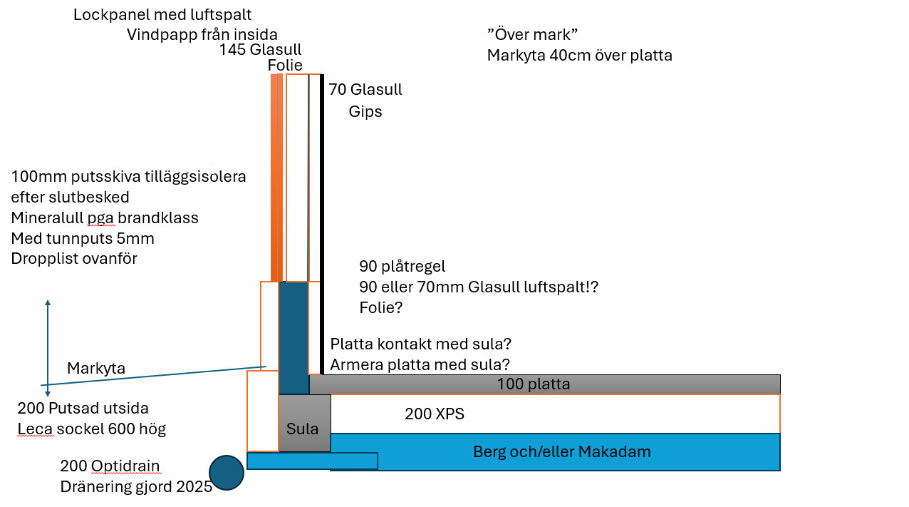

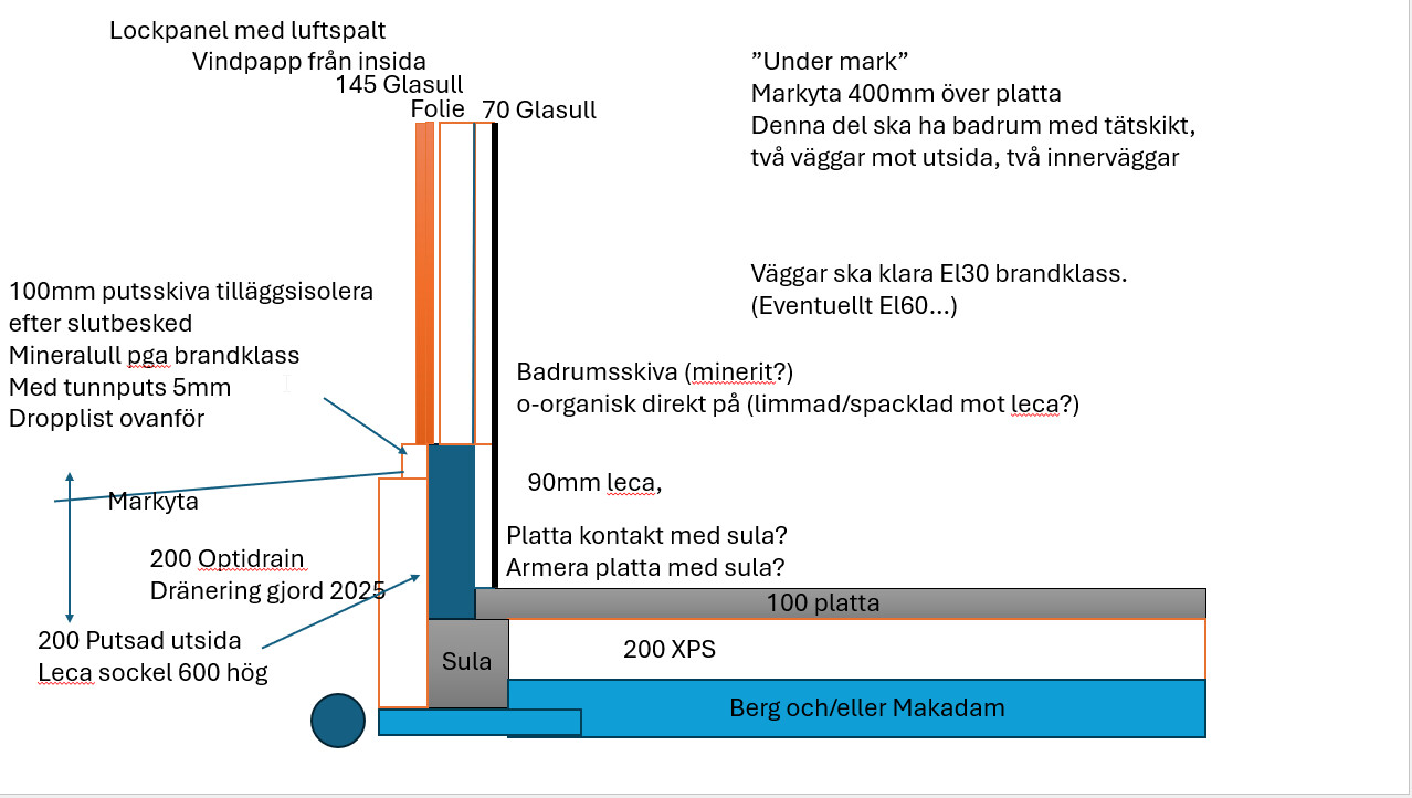

Är i färd med att bygga om en gammal vedbod till komplementbostad (som ju ska ha goda isolervärden) och har fastnat på hur jag ska göra med uppbyggnad av väggen som är delvis under mark. Bifogar bilder som nog beskriver läget bättre än text. Huset är uppbyggt med sula, ovanpå 600mm hög sockel av 200mm bred leca. Ovanpå detta trästomme.
Huset är nyligen dränerat och det känns nu väldigt torrt och fint i och runt huset. Jag tänker att isoleringsprinciper borde vara vedertaget vid det här laget eftersom man vid bygge av attefallare tjänar takhöjd på att gräva ner sig under mark. Läst en hel del i ämnet och bäst hade kanske varit att mura upp en innervägg och fylla tomrummet med perlite, men det snor ju väldigt mycket yta och skulle skapa en kant på insidan av väggen 500mm upp (alternativt isolera träväggen väldigt mycket). Sockeln är alltså isolerad 200mm på utsidan med Optidrain-skivor. På delen under mark är inte översta 100mm isolerat eftersom det skulle bli för stor övergång till träfasaden och det ska ligga ett lager hårdpackad yta för att leda bort vatten. På delen över mark är bara 100mm av sockeln och hela sulan isolerad. Här tänkte jag sätta en tunn isolerskiva och putsa för utseendets skull.
Har också en tilläggsfråga om betongplattan, som inte är gjuten än, ska armeras ihop med sulan, eller om den ska flyta ovanpå? Enligt Isodräns manual bör man isolera sula och platta, men har också läst att de ska armeras ihop, vad gäller?
Case 1 - Sockel under mark:
Diagram över väggkonstruktion för renovering: sula, leca-sockel, isolering, glasull och dränering; frågor om ventilation och armering i badrumsväggar.
  • Sockel 500mm över platta på mark
  • Marknivå 400mm över platta
  • Badrum på insidan av dessa väggar med fullt tätskikt
  • Två väggar mot utsida, två innerväggar.
  • Möjlighet finns att ventilera horisontellt i utrymmet.
  • Hur ska jag isolera, eller inte isolera på insidan av sockeln?
  • Måste utrymmet ventileras?
Case 2 - Sockel över mark:
Diagram över konstruktion av komplementbostad med detaljer om isolering, dränering och materialval för väggar och grund.
  • Folie och isolering på samma sätt som träväggen?
  • Luftspalt?

Det blev inte många svar, men har läst vidare och ändrat en aning. Tänker så här nu:
Konstruktionsdiagram för byggnad med glasull, mineralull, leca och sula. Märkt brandklass EI30 och inkluderar detaljer för dränering och putsad utsida.
Diagram av vägg- och grundkonstruktion som visar lager av isolering, betongsula, olika material och dränering.
