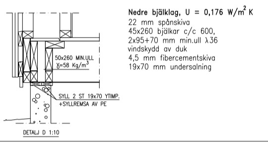

Vet någon hur tjock isolering Älvsbyhus använder i bottenbjälklaget?
Jag har mejlat de för att få infon men har inte fått svar än, verkar vara lite hemligt.
Tacksam om jag får svar!
Detta du söker ?
Vårt hus som vi fick i förra veckan. Dvs nya husmodellen.
Teknisk ritning av nedre bjälklag i ny husmodell med måttangivelser och materialspecifikation.
Vad menas med 50x260 MIN.ULL som det står på ritnings-snutten du visade?
2x95 + 70 får jag också till 260 mm.
Är det inte sidoväggen, insidan på balken? Så tolkar jag det.
