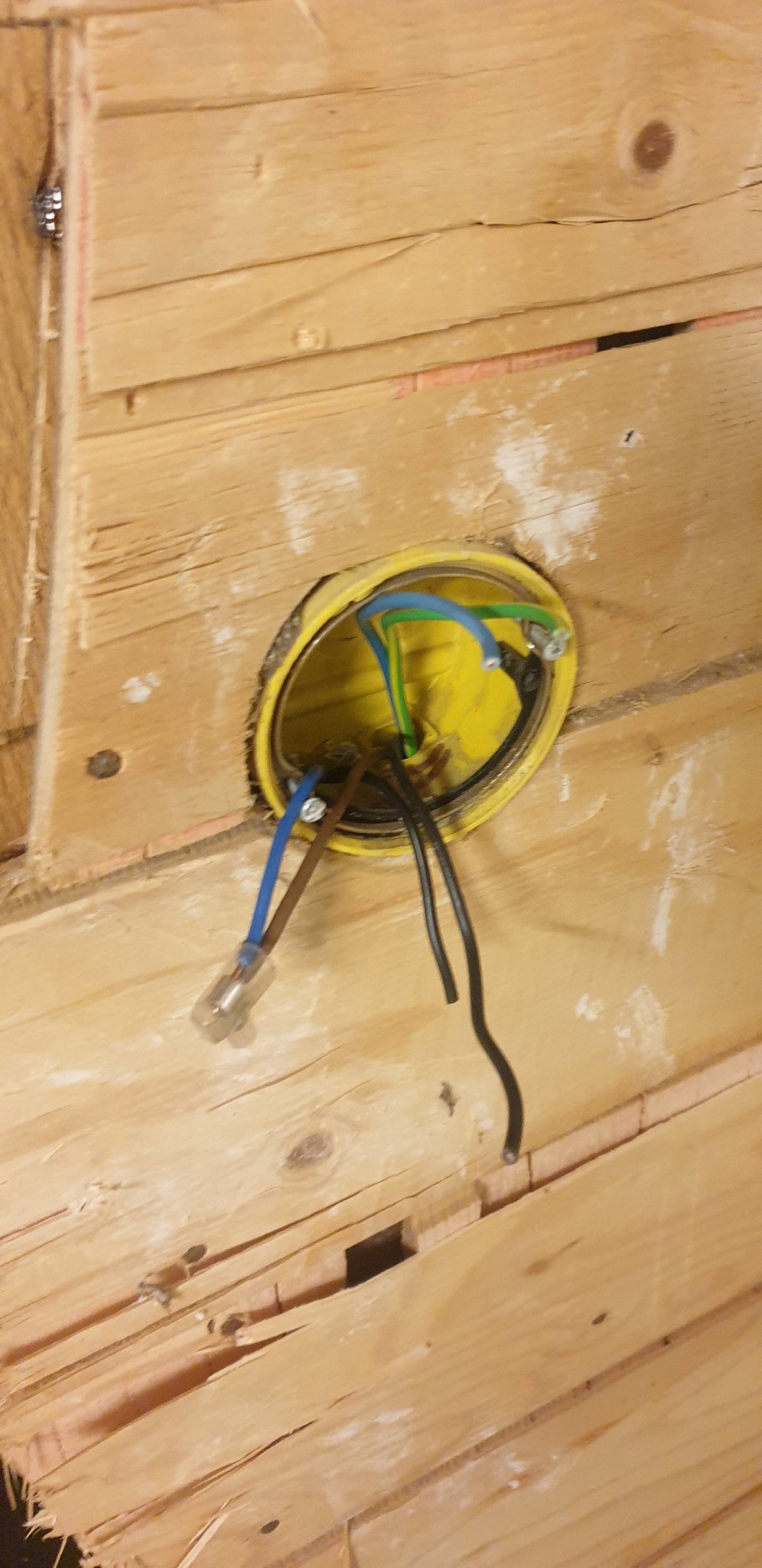

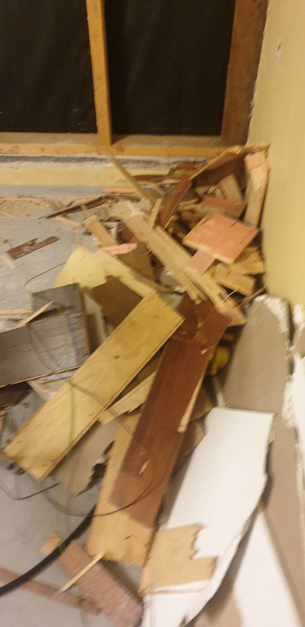

Han har använt ett parkettgolv bakom gipsen spikad med 4 tums spik. Lite roliga elkopplingar som att använda en blå ledare som tändkabel, flera grupper i samma flexslang osv, så det skall göras om. Enormt snett fastsatta takstolar, vet inte vad man kan göra åt det. Det är endast 45x95mm i väggar, känns lite klent - borde man sätta en 45x120 jämte de andra reglarna kanske? I vilket fall... har några frågor eftersom jag blir lite osäker på vad man bör göra med den befintliga konstruktionen.

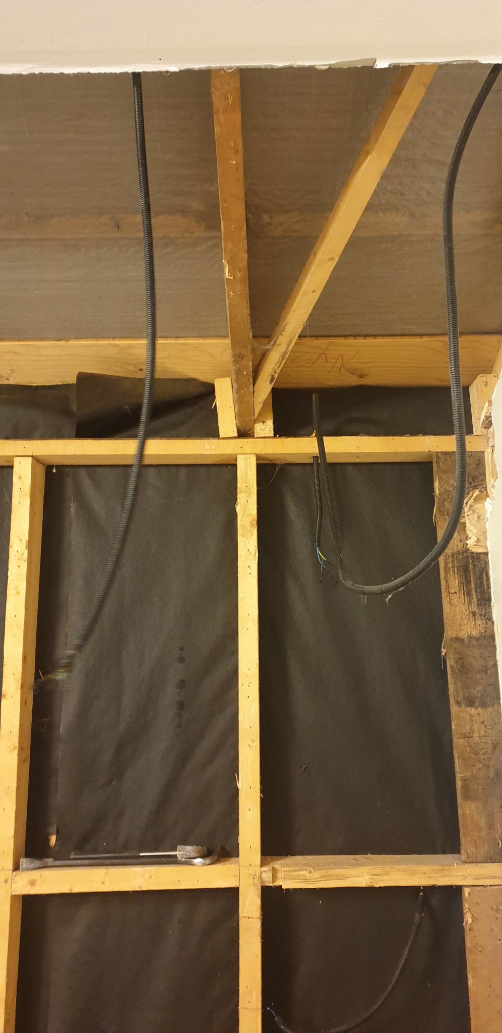

1. Det sitter någon slags armerad plast (aldrig sett sådan förut), ser ut som presenningsplast direkt på takstolarna. Ligger endast ett fåtal brädor ovanpå plasten där det är spikat eternittak i. Ligger massa löv och skräp ovanpå plasten. Om jag nu isolerar taket (balkarna är 175mm), hur ska man göra med isoleringen? Köpa 145mm isolering sen lägga en luftspalt mellan plasten och isoleringen?
2. Pappen på väggarna sitter direkt på reglarna och på utsidan är det spikat dubbla lager med ytterpanel direkt på pappen/reglarna utan någon tvärgående läkt. Måste jag riva ner det utifrån eller kan man lägga en luftspalt mellan pappen och en ev ny regel på insidan på något vis? Tänkte isolera med 95mm, plasta (ångspärr) och sätta 28x70 läkt följt av osb/gips.

Ang punkt 1 . Inte bra att ha läkten / brädor dikt mot plasten (sett från utsidan) det måste finnas lodräta ribbor (på takstolarna) som skapar en spalt .
Om tanken är att bygga ett snedtak på insidan som följer överarmarna på takstolarna så bör du göra en luftspalt hela vägen . Räcker att göra en spalt på 25-30 mm .
OBS , det måste vara öppet längs upp vid nocken , i plasten .
Ang punkt 2 . Spika på läkt från insidan för att få till en luftspalt mellan pappen / isoleringen .
Det bör även vara öppet upptill och nedtill i luftspalten du skapar . Kan bli knepigt att få till
Om det regnar på tvären så kommer vatten troligtvis att tränga in mellan pappen / ytterpanelen . Inte bra att ha fukt på ett sådant ställe , som troligtvis ligger kvar länge .
Om du tycker det är möjligt så är mitt råd att lossa ytterpanelen och göra jobbet rätt .
