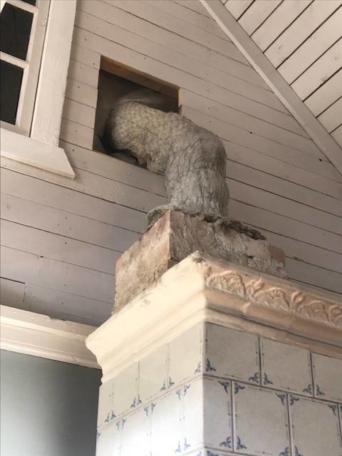

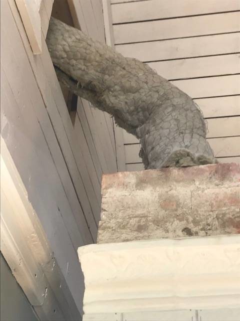

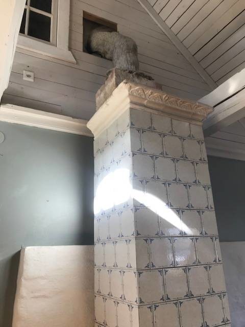

Är det någon som har nån idé kring hur man kan isolera den här kakelugnen?
Taket är borttaget så hela kakelugnen blivit synlig. Regelverket kring eldstäder säger att det måste vara minst 10 cm mellanrum mellan kaminröret och annat. Därför finns hålet i väggen där röret går igenom. På andra sidan hålet finns en gigantisk kallvind med oisolerat tak. All värme går således vidare ut i rymden.
Kanske den bästa idén är att lägga tillbaka taket men jag funderar på om man skulle kunna mura upp längs hela röret ända till skorstenen och då måste man väl kunna täppa till och isolera runt hålet?
  • Kakelugn med borttaget tak och synligt kaminrör genom vägg, vind synlig ovanför.
  • Kakelugn med synlig isolering och rör som går igenom ett hål i väggen, utan tak vilket exponerar konstruktionen.
  • Isolerat kaminrör som passerar genom ett hål i en vägg, ovanför en delvis synlig kakelugn, med öppet tak som visar kallvinden.
