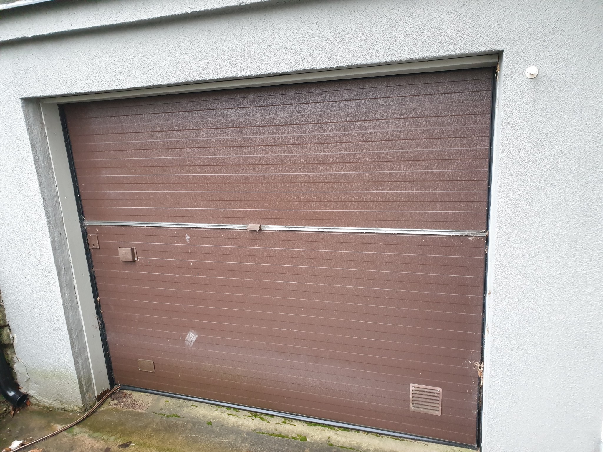

Hej, någon som vill ge mig ett tips på vad för slags isolering jag ska använda framför garageporten som jag funderar på att isolera. Har en verkstad innanför och använder aldrig porten. Och det vore skönt att kunna ha lite värme på såhär vintertid, kylan drar rätt in som det är nu. Och kanske jag har porten kvar innanför.

Lite reglar i kors och några skivor frigolit borde bli bra. Lämna en luftspalt ytterst innan du sätter lite panel så bör det inte bli några fuktproblem heller.klopps2002 skrev:

Kolla också hur dörren tätar mot mark och sidor. Ofta kommer inte kylan genom bladet, utan i övergångarna.

Jag tycker du kan bygga en väl isolerad slagport och sätta framför bara. Då har du det bra isolerat och ändå kvar möjligheten att öppna.
Gångjärn, plywood, reglar och lite isolering är ungefär vad som behövs. Lite färg och en list är inte så dumt heller.
Du har ventilation i porten, glöm inte så att den försvinner
