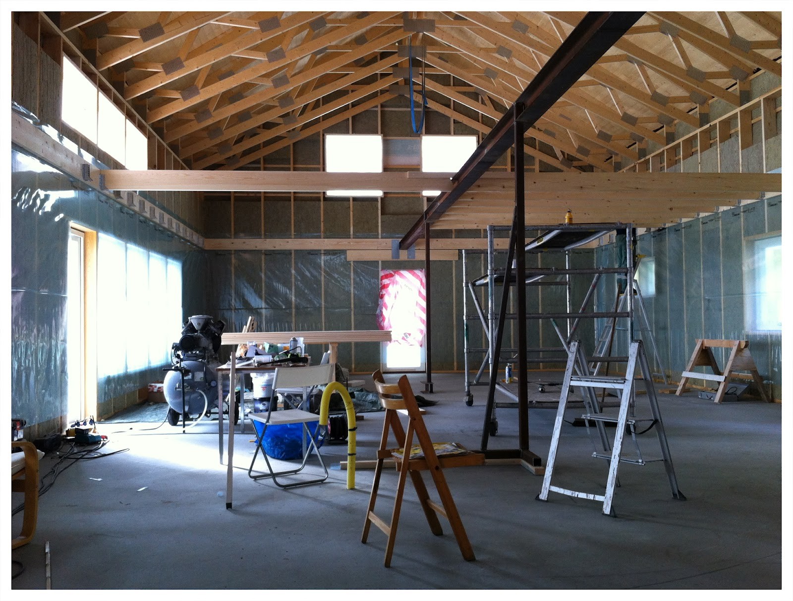

Jag har min plast mellan de stående 170 och invändigt liggande 70 reglarna.
Mellanbjälklaget är förankrat i 220x45 bärlinor som går runt hela huset, dessa bärlinor är monterade efter att plasten sattes upp, jag skar bara upp luckor på ca 20x180mm i plasten för att även kunna limma bärlinan mot de stående reglarna.
Jag bifogar en bild.
