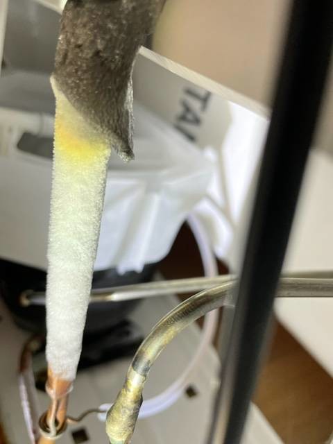

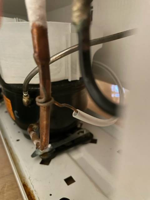

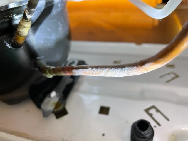

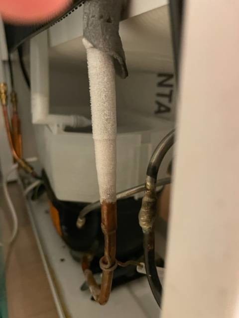

Har en Husqvarna frys som är bara fem år gammal. Den hade problem med att den dippade i
temperaturen och var ett tag 2 plusgrader.
Det kom hit en reparatör som prov tryckte köldmediumröret och sen hade hål på röret och tömde hela frysen/systemet på
gas och sen fyllde på ny gas och förseglade röret.
Den verkar inte ha dippat i temperatur nu men har nu upptäckt att det rinner vätska på baksidan från
köldmediumröret som fryser till is på röret och sen tinar om vartannat.
Se bilder
Kopparröret går från den svarta kondensorn upp på baksidan av frysen med ett frigolitrör runt för isolering och sen går den in i ett hål in i frysen på baksidan som det sitter grått klibbklabb runt.
Minst halva röret inuti frigolitisoleringen är blöt (frigolitisoleringen är dyblöt) och längst ner (det rinner väl neråt) så fryser det och typ en halvtimme senare har det tinat och rinner vätska ner under frysen.(Har plastskiva under)
Gissar att röret blir fruset en bra bit upp på baksidan och sen tinar.
Vad kan detta vara.? Ska ju inte vara nåt som fryser och rinner på baksidan.
Tycker det luktar lite som köldmediumet-Gasen luktade när reparatörn tömde ut den. Fick då vädra och dra igång fläkten.
Men i vilken del av rören är köldmediumet flytande och var är det i gasform
Vet inte om det är vatten eller om det är köldmedium som läcker ut.
Om det är köldmedium som läcker ut så lär ju temperaturen dippa igen i frysen.
Vet inte om reparatören orsakade detta för så här var det inte innan han hade hål på röret.
Är köldmediumet farligt att inandas gasen eller i flytande form??
Tacksam för svar.

Isen är sk Backfrost. Vilket man inte vill ha. Dvs förångningen fortsätter efter.
Överfyllning medför försämrad prestanda och risk för vätskeslag i kompressor.
När reparatören tömde systemet på gasen så luktade det ungefär samma. Då fick jag vädra och ha fläkten på.electroluxaren skrev:
Men innebär frostbildning att det läcker? Vet inte om gasen är farlig. R600a
Vad är vätskeslag i kompressorn? Riskerar hela frysen o paja. Dröjer ju 2 veckor innan en reparatör kommer

gasen är tyngre än luft så fläkten gör ingen större nytta
luktar det starkt så är det något mer än gasen den kanske har varit påfylld med tätningsmedel.
normalt sett tömmer man gasen genom en slang ut i den friska luften
R600a är inte farligare än cigarettändargas
det är viktigt att vakumsuga innan man fyller på för att det är så små mängder att det lätt blir överfyllt
om frysen är kall tar det mycket lång tid är den varm tar det bara lång tid då gasen är bunden i oljan
den skall nämligen förångas bort.
risken är med för mycket gas , troligen inte i ditt fall, är att den inte är fullst'ndigt förångad utan fortfarande vätska när den sugs in i kompressorn, och vätska är inte kompresserbar

Tömmer man ut gasen genom en slang i friska luften. Det gjorde inte denna kille. Han tömde ut den i köket. Om gasen är tyngre än luft så lär den ha lagt sig över golvet och inte vädrats ut så lätt.
Och så hade han tydligen i för mycket köldmedel. Dubbelfel.
Men för mycket köldmedel måste väl inte innebära att det läcker ut gas nånstans.
Han provtryckte rören och hittade inget läckage så tätningsmedel tror jag inte han hade i.
Det är isåfall där han hade av röret om han inte förseglade det ordentligt. Han satte dit en ny expanderkärl/burk den i koppar bredvid kompressorn på andra sidan kompressorn än där röret är isigt
