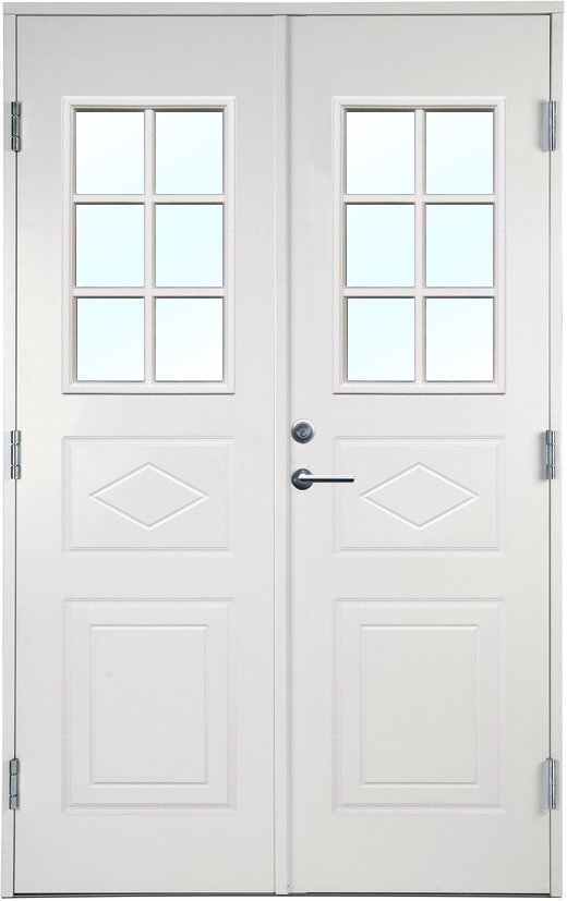

Blir lätt problem med tillgänglighetskraven då, det ska gå att komma in med en rullstol fast bara en dörrhalva är öppen, eftersom det normalt inte går att komma åt att öppna den andra dörrhalvan utifrån sittande i rullstol.
Ok, så trist. Det är ju annars väldigt lätt att byta till skillnad mot att bygga om ett badrum. Ibland förstår jag lagar och regler, ibland inte.BirgitS skrev:
Vi har dubbeldörr i vårt hus byggt 2014 och dörrbladet som inte har handtag öppnas enkelt med en spak cirka 70 cm över marken, dold i öppningen. Det var godkänt 2014 iaf, ur tillgänglighetssynpunkt.BirgitS skrev:
Jag håller med er, ska jag ha spröjs så får det nog finnas i ytterdörren också.
Dessa dörrarna funderar jag på, och om det blir spröjs så känns valet enkelt.
//Fredrik
//Fredrik
Följer din husbyggetråd. Men undrar om du fått bygglov? I så fall måste varje ändring av fasaden, fönster och dörrar, godkännas som en revidering av bygglovet. Eller ett helt nytt bygglov. Hur har du tänkt kring det?
Vad gäller ytterdörren så tycker jag inte att en dörr med ett smalt vertikalt fönsterparti passar ihop med fasaden och de andra fönstren, det blir för modernt. En pardörr, som andra föreslagit, är bättre. Eller en annan dörr utan detta vertikala fönster.
