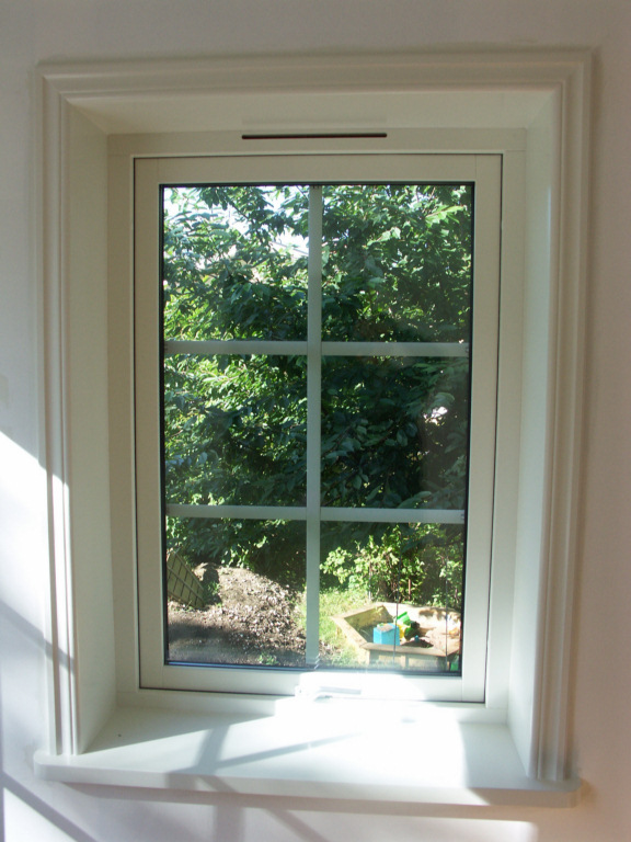

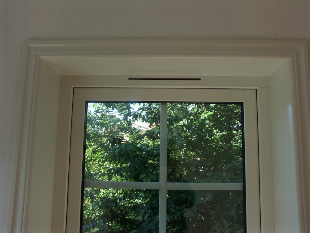

Hur högt sitter ventilen ? Vad är det för ventil ? Biobe ?
Den sitter ungefär mitt i den övre karmen. Den är cirka två cm hög och 20cm bred. Det är ett Trarydsfönster. Vad modellen på ventilen heter vet jag inte. Den fanns bara en och välja på om jag inte minns fel. Spaltventil ser den ut att kallas enligt traryds hemsida

ok....Ventilen måste sitta med nedåtriktad öppning när man har smyg. Det borde väl bli en 10mm kvar av karmen upptill ovanför ventilen...Det borde väl räcka för att få till det snyggt ??

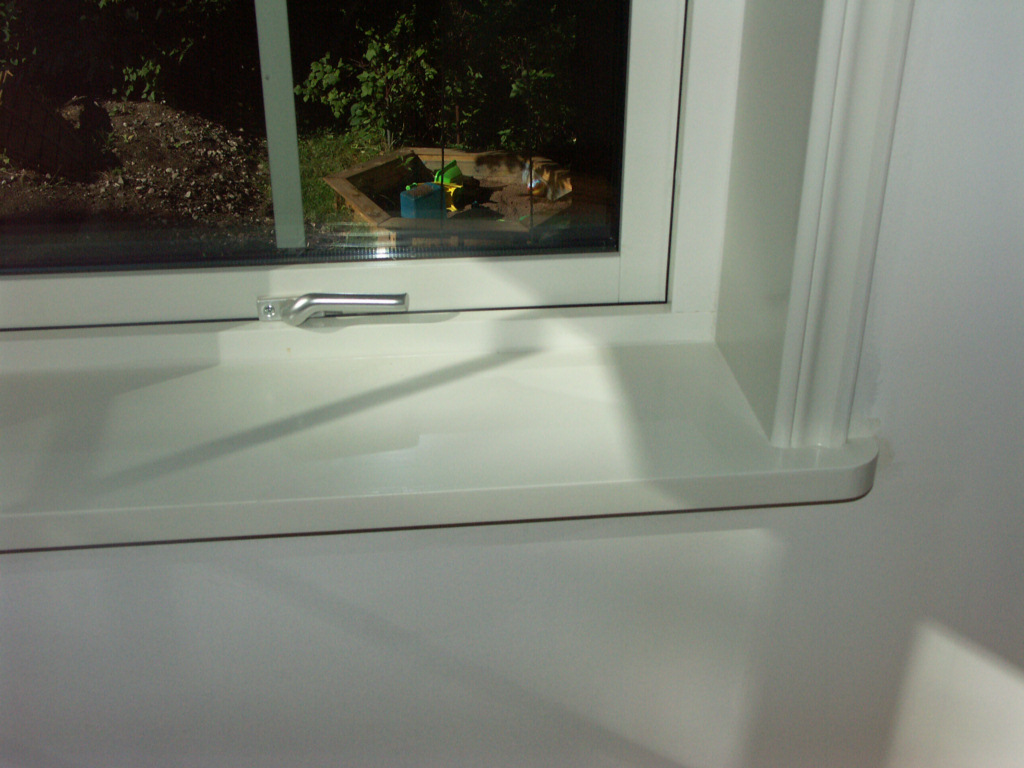

Skall själv byta fönster inom kort och funderar då på att ta bort fönsterbrädorna som sitter på konsol på väggen och integrera dessa som du gjort. Vad har du för material till fönsterbrädan?

Jag tänkte att man kanske behövde lite grövre material i smygen än cirka 15mm som det nu ges plats för. Smygen blir 23cm djup och jag hade tänkt tillverka den i fura som ska laseras. Det känns lite klent och göra den så tunn men det kanske inte är nåt stort problem.
Det är MDF 16mm i smygen.nite skrev:
Bottendelen är gjord av en 16mm + en smal list som är 18mm. Listverket är Gapro Allmoge 15x69.
Går ju även att använda limträskivor i furu men MDFen är lätt jobbad och ett billigt alternativ (vill jag minnas iaf) när man gör många fönster. Passar alltså bra när man ska täckmåla.
Kom ihåg att limma fodren både i smygen (mdf-skivans kant) och i ändträet mot nästa foderbit. Då slipper man sprickor när huset rör på sig - det är iaf erfarenheten härifrån.

ja om det ska täckmålas är det som sagt ett vettigt alternativ tycker jag.
Kan inte tänka mig att du behöver tjockare material än vad vi pratat om här - du ser ju till att ha underlag i hörnorna och ett par ställen mittpå så blir det stabilt och fint. Kan du skriva direkt i regelverket runt fönstret är det ju ännu stadigare, är det snett kan det ju dock behövas mellanlägg.
Efter att jag monterat MDF-smygen samt limmat/spikat dit fodren slipar jag övergången mellan foder och smyg. Därefter grundmålar jag allt på plats. Sedan spacklar jag spikskallar + ev ojämnheter mellan smyg och foder tills jag är nöjd och målar därefter med täckfärg. Sist drar jag mjukfog mellan smyg och fönster samt mellan foder och vägg (målad vägg).
