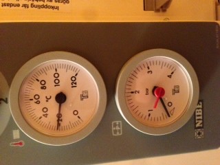

Skulle verkligen bli tacksam för hjälp. Har övertagit ett hus med en elpanna Nibe EVC 13 och jag har verkligen ingen aning om hur den ska ställas in trots att jag läst manualen. Pratade med grannen gällande att jag trodde trycket var för lågt så han kom och kollade men sa att trycket inte behöver vara högre än så eftersom elementen bara max är två meter ovanför själv pumpen. Stämmer det? Hur gör jag annars för att bättra på trycket?

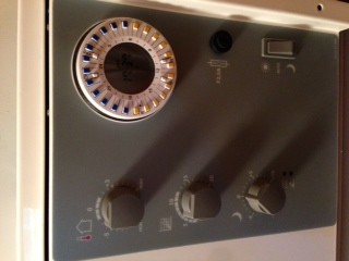

Båda rattarna står på -2 ser det ut som. Kan det vara okej? Huset finns på västkusten.

Du har radiatorer och inte golvvärme om jag förstod rätt, då verkar du ha en ganska låg kurva, men samtidigt tycker jag joens råd är vettiga, förra ägaren måste väl ha fått det att funka hyggligt så varför inte vänta och se hur kallt det blir.
Står även i manualen hur du fyller på (vilket jag tycker du ska göra)

på sidan 18 i manualen står det
/U
samtNibe skrev:Vid påfyllning av värmesystemet öppnas påfyllningsventilen
(49) varvid systemet fylls med vatten. Iaktta
när trycket stiger på tryckmätaren. När visaren når 2,5
bar öppnar säkerhetsventilen (52) och börjar släppa ut
luftblandat vatten. Avbryt då påfyllningen. Vrid säkerhetsventilen
tills panntrycket når normalt arbetsområde
(0,5-1,5 bar).
Att de vill att man ska fylla ända till 2,5 först tror jag är för att testa säkerhetsventilen, och det kan väl vara en bra idé, åtminstone nu när du är ny med pannan. Ditt system är ju inte helt kallt men inte heller att klassa som varmt, så en bit över 0,6 kan väl vara lämpligt.Nibe skrev:
