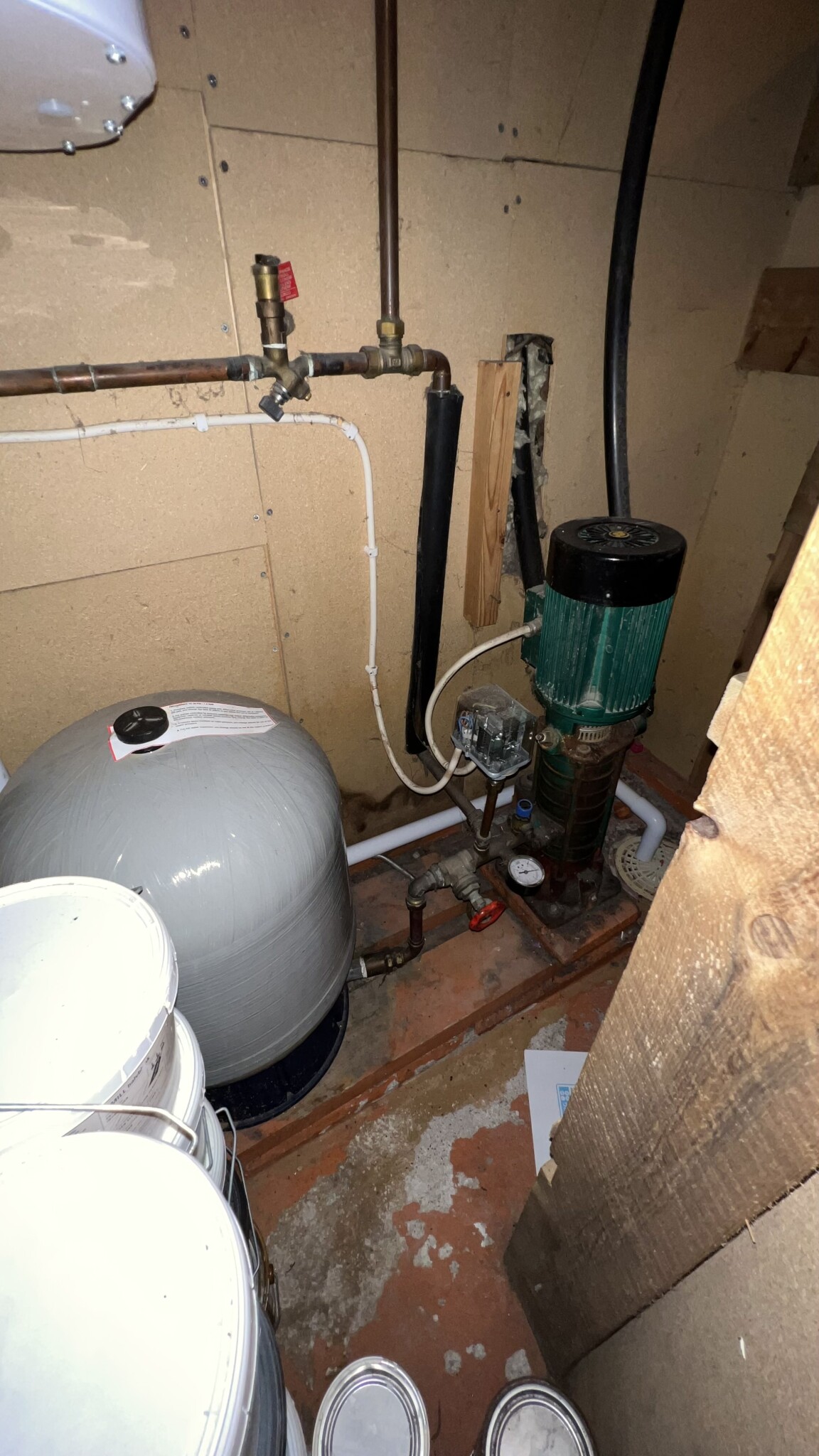

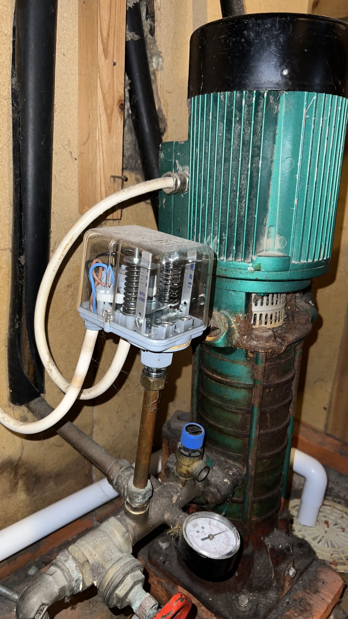

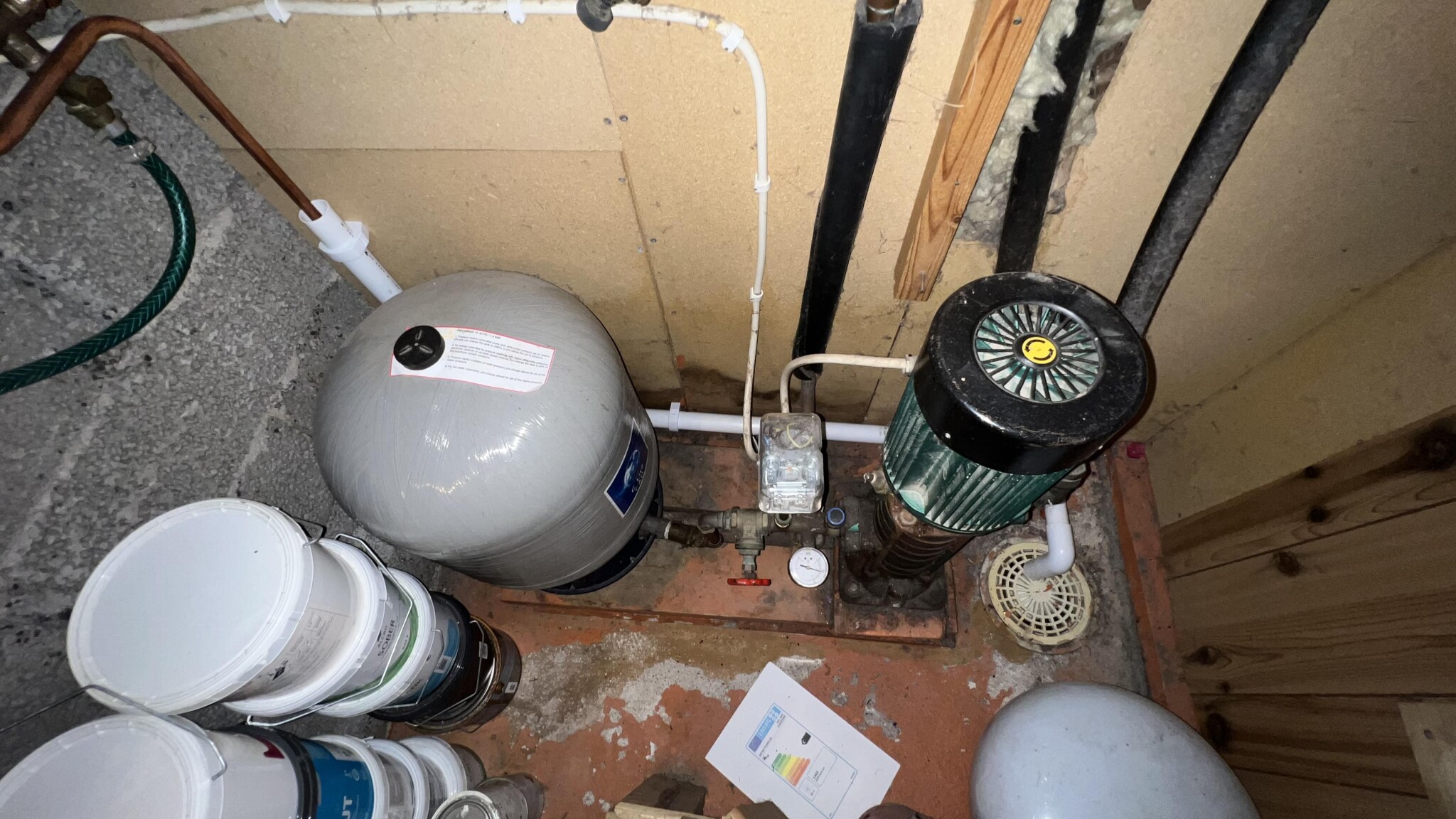

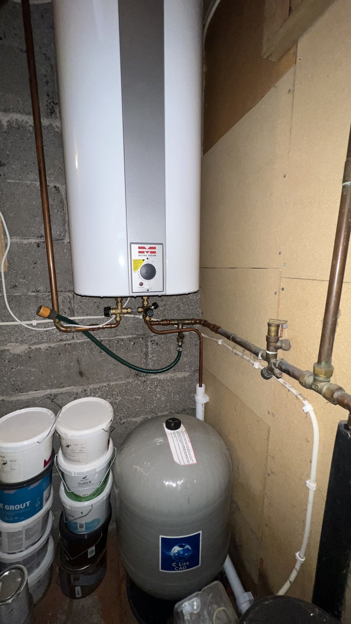

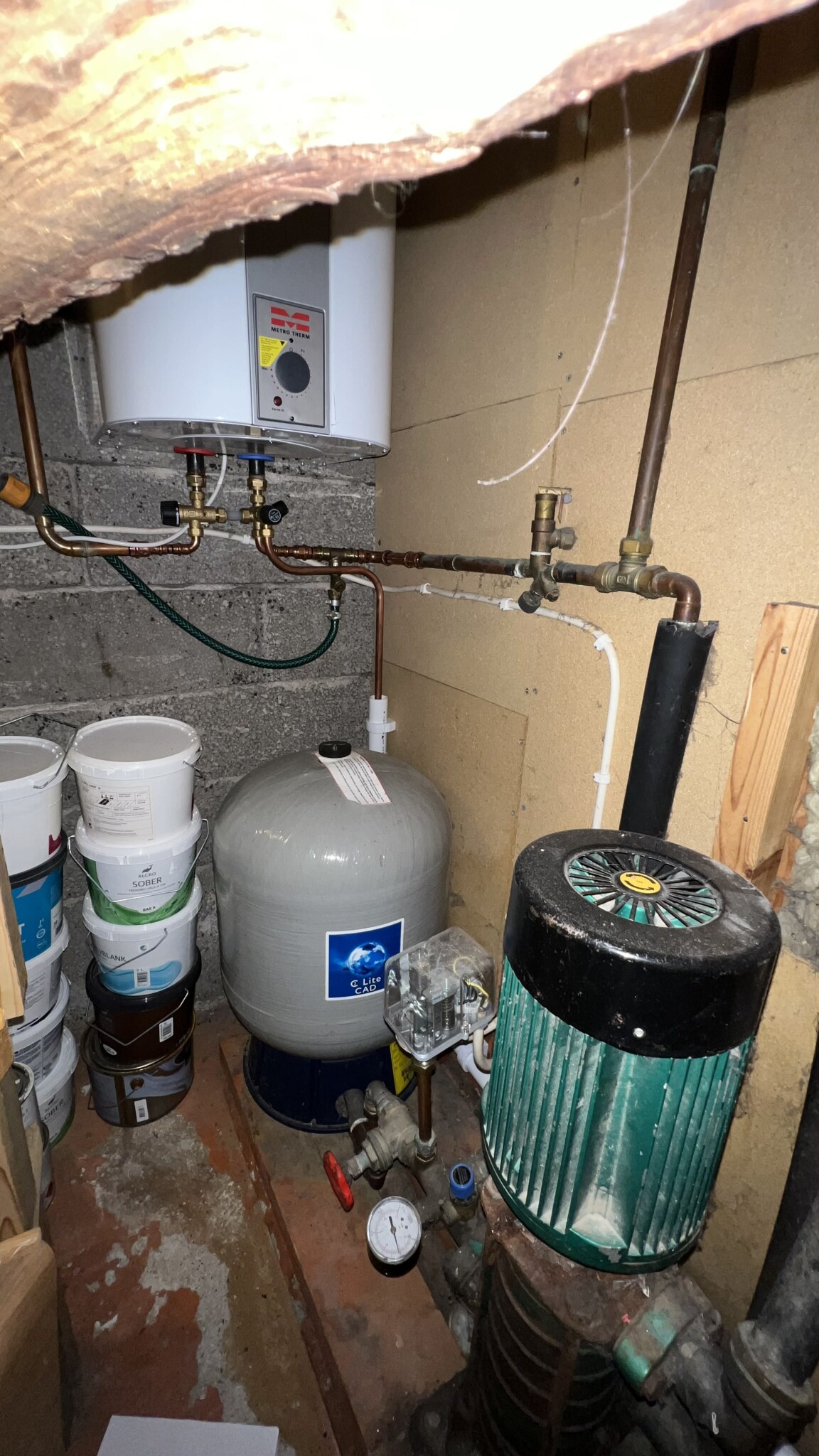

Försöker hjälpa svärmor lite som har en äldre kåk med tillhörande äldre typ av vattenpump med egen brunn. Problemet är att det knäpper rätt högt i vattenpumpen några gånger när den startar för att sedan avta vilket jag gissar är pga kavitation och troligen till följd av felaktigt inställd hydropress (systemet fungerar utan problem i övrigt om än att brunnen hade behövt vara djupare borrad så när det är riktigt torrt ute under långa perioder kan vattnet ibland sina i den).
Hur som haver, till mitt dilemma.

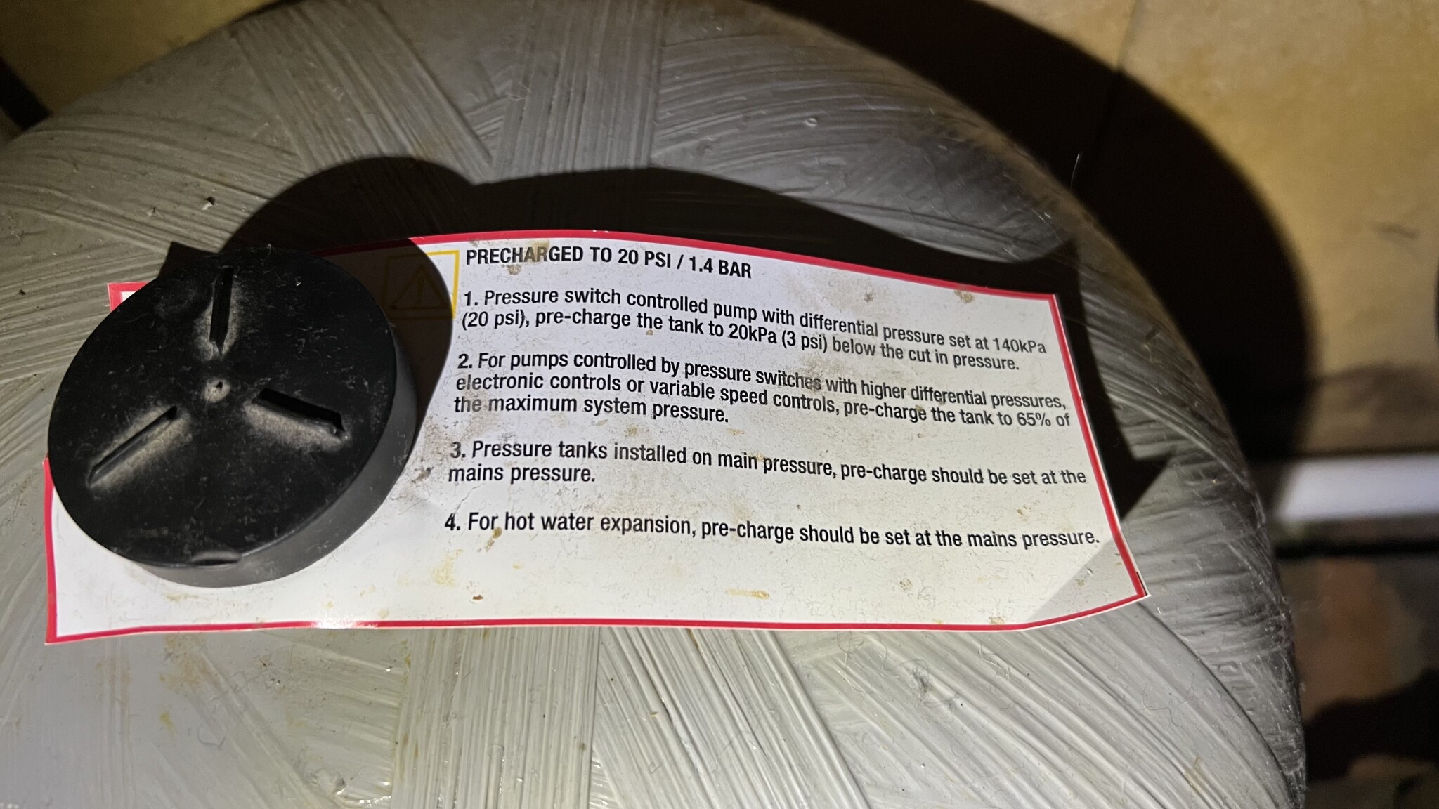

Normalt har jag hört och läst att förinställningen skall vara ca 0,2bar under starttrycket, men på hydropressen sitter en lapp som med följande text:
PRECHARGED TO 20 PSI /1.4 BAR
1. Pressure switch controlled pump with differential pressure set at 140kPa (20 psi), pre-charge the tank to 20kPa (3 psi) below the cut in pressure.
2. For pumps controlled by pressure switches with higher differential pressures, electronic controls or variable speed controls, pre-charge the tank to 65% of the maximum system pressure.
3. Pressure tanks installed on main pressure, pre-charge should be set at the mains pressure.
4. For hot water expansion, pre-charge should be set at the mains pressure.

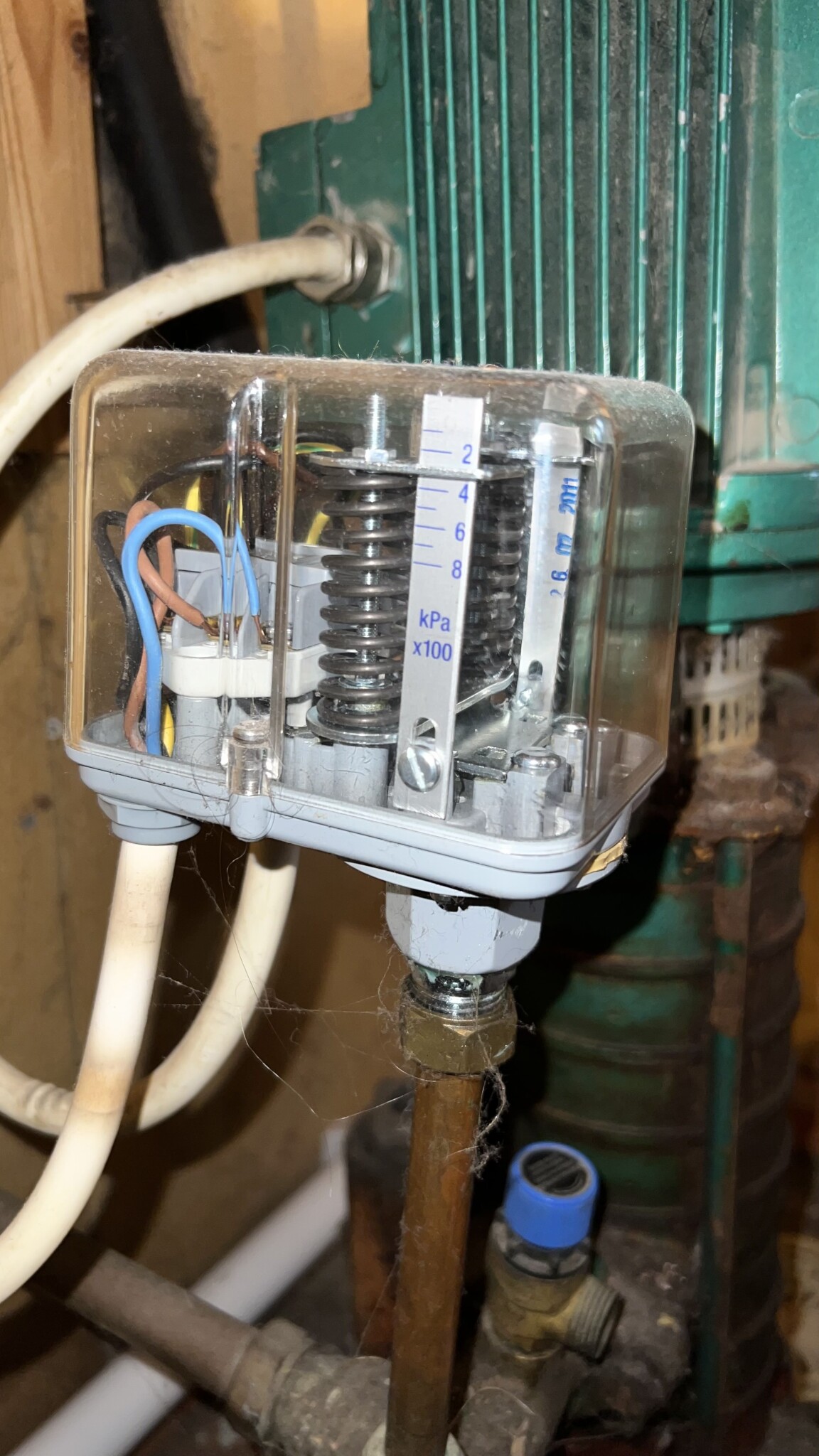

Starttryck för pumpen är ca 1.8bar och stopptryck är ca 3,4bar.
Räknar man på differentialtrycket så är det ca 1,6bar eller 160kPa vilket får mig att vela vidare det skall vara inställt enligt punkt 1 eller punkt 2.
Ställer jag in enligt punkt 1 så bör förinställningen då vara ca 1,6bar och enligt punkt 2 så blir det ca 2,2 bar vilket ändå är en hyfsat stor skillnad.

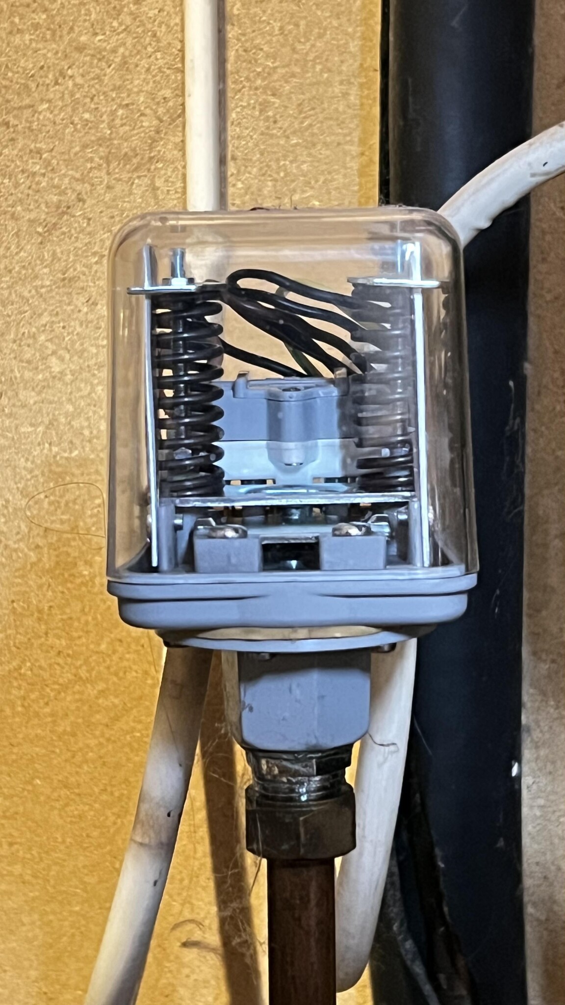

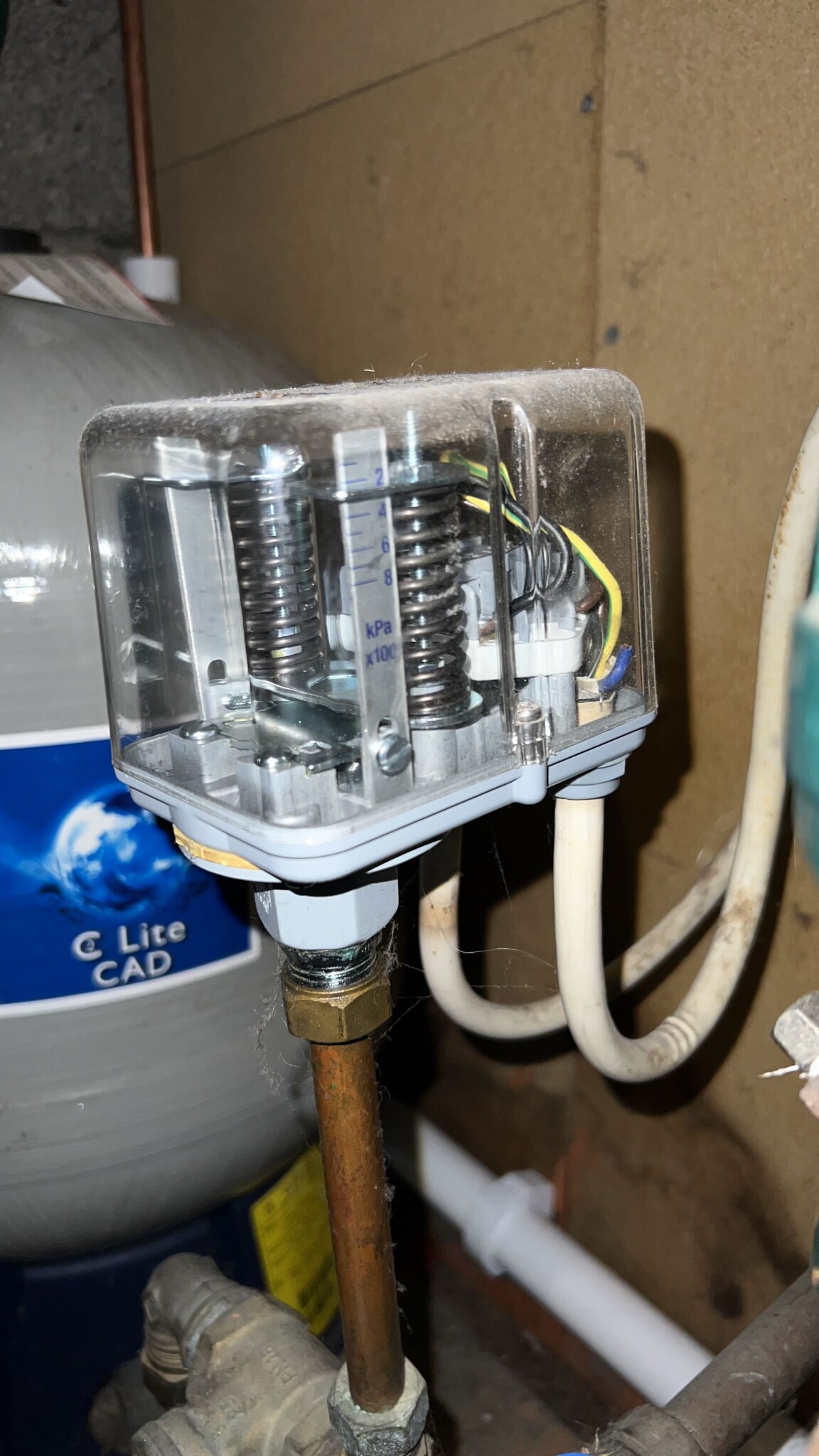

Jag har i nuläget inte gjort någon kontrollmätning av nuvarande förtryck då jag inte vill tömma systemet i onödan pga ovan nämnda situation med mängden tillgängligt vatten i brunnen samt att jag heller inte tagit loss och gjort rent tryckströmbrytaren men den förefaller fungera som den ska med på/avslag varav jag känner att jag gärna slipper det då det är lite brist på verktyg för ändamålet här i skrivande stund.
Finns det någon vänlig själ här som kan peka mig i rätt riktning avseende vad som bör vara en rimlig förinställning enligt förutsättningarna jag har angivit?

Börja med att tömma systemet och kolla förtrycket. Med 1.8 bar i tillslag se till att det är ca 1.5 bars förtryck.

Den lilla hydropressen rymmer ju knappt något vatten så om du är orolig för att tömma den då har du ett stort problem med vattentillgången.

Tack för snabbt svar. Förtrycket var nere på knappa 0,8bar.
Knäpper inte alls lika mycket eller kraftigt i den nu så förhoppningsvis går systemet lite skonsammare framöver.
Jo jag vet. Problemet är bara att tomten är svåråtkomlig borrmässigt och befintliga hålet sitter under en utbyggnad som gjorts för länge sedan så att göra hålet djupare är inte ett alternativ heller.
Allt går att lösa, men det är också en balansgång ekonomiskt kontra funktion (nomalt har vi vatten så vi klarar oss ändå men man får hushålla lite).
