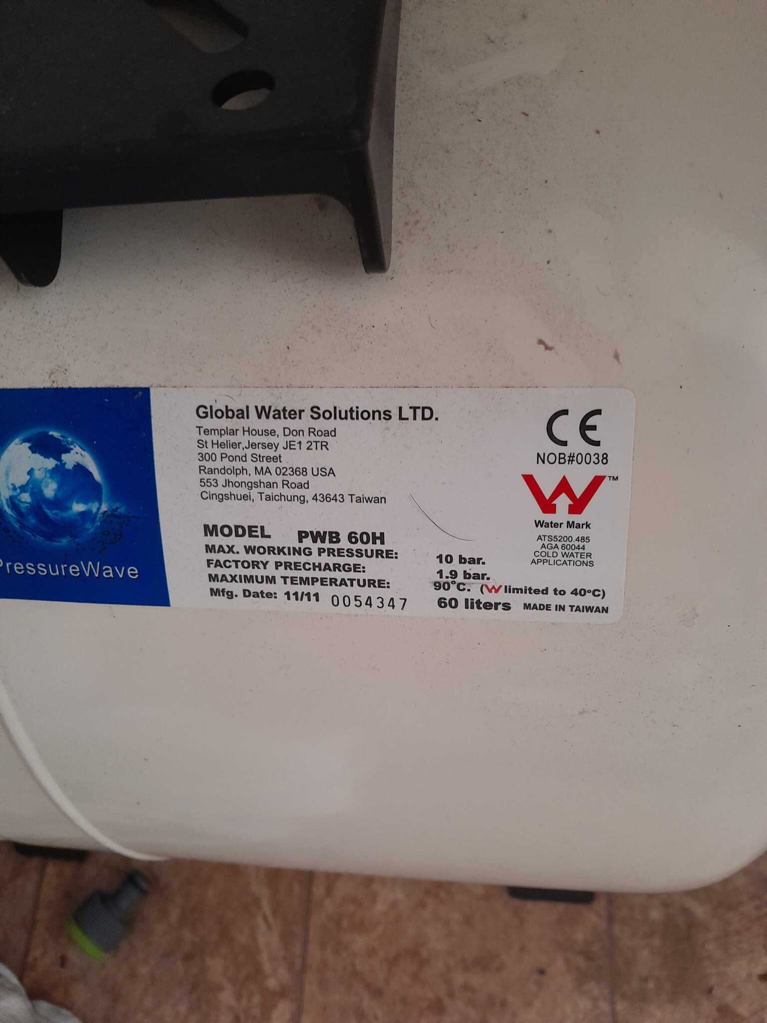

Hej jag behöver en ny blåsa samt ventil till denna någon som vet vart man kan köpa reservdelarna,
Har ägnat en timma att försöka hitta men icke sa nicke Etikett på trycktank från Global Water Solutions, modell PWB 60H, med specifikationer om tryck och temperatur.
Verkar inte finnas till GWS.

Okej är det inte tillverkarexlusivt, Utan går med vilken som med samma liter?

Nu gissar jag men det verkar möjligen skilja på liggande och stående hydropresser. Annars är det väl bara en gummiboll där ventilen behöver sitta på rätt ställe. Funktionen är ju enkel.

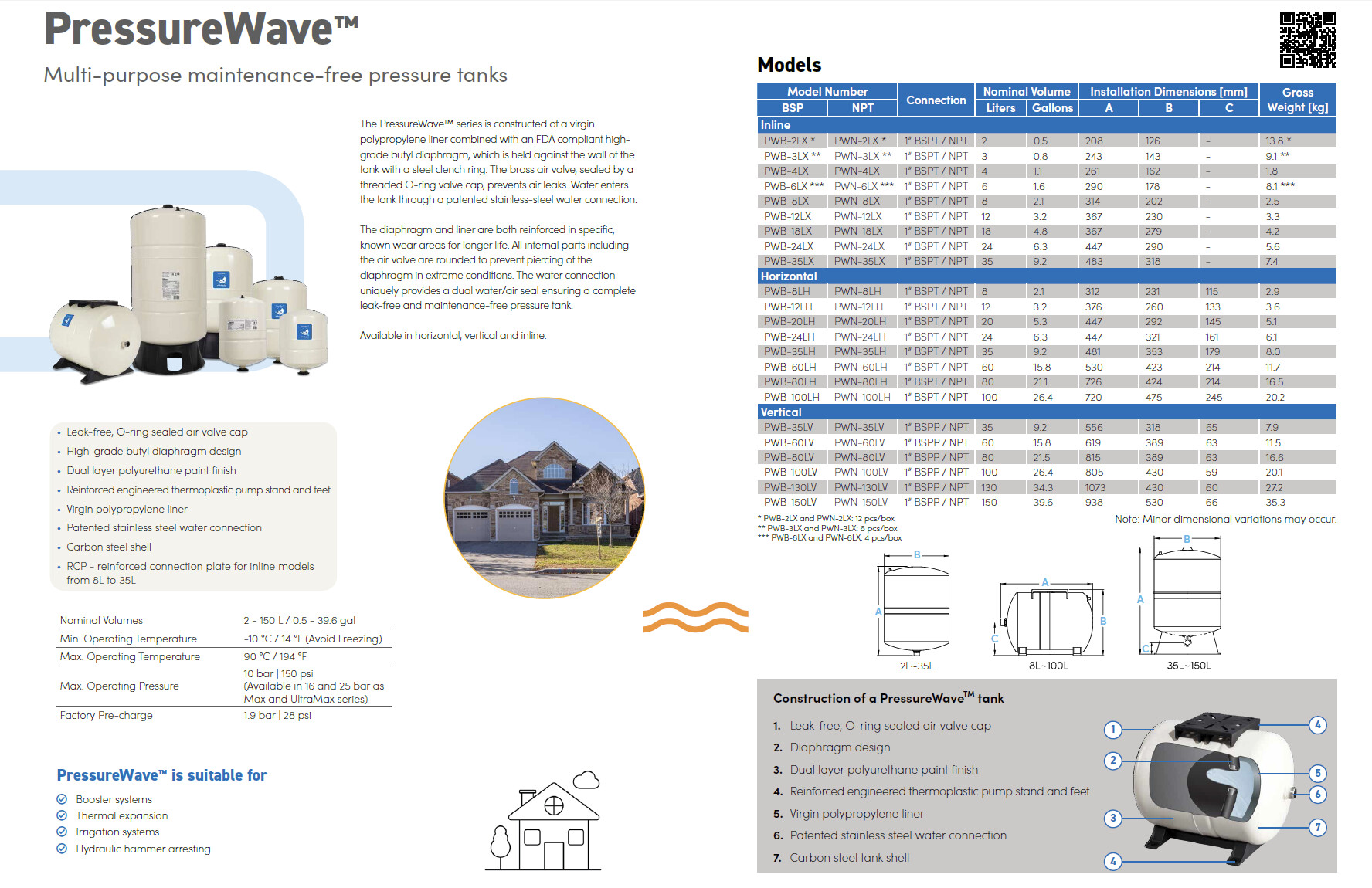

Till skillnad från andra modeller i deras sortiment anger de inte för dessa att membranet kan bytas.
Broschyr för PressureWave™ trycktankar med specifikationer, modeller och komponentbeskrivning. Visar också bilder av huset och olika tanksystem.
CCGDE
Om man ser i genomskärningsbilden så verkar konstruktionen vara sådan att det går inte att byta någon gummimembran utan att skära upp burken igen - så den är troligen bara att skrota och leta efter någon annan.
de som har utbytbar blåsa har typisk en bultad fläns i den ändan som vattenanslutningen kopplas in och bilventilen för luft oftast, men inte alltid, i andra ändan.
