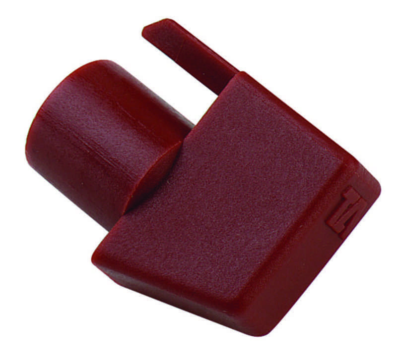

Dina strypventiler är av märket TA STK. Du behöver en röd plast-ratt för att skruva på dessa. RSK: 4756805. 58:- hos rinkaby.
Desto högre siffra pilen pekar på desto högre flöde.
http://www.rinkabyror.se/artikel/ta-reglernyckel-stk-rvo/?select=true
http://www.imi-hydronic.com/sv/prod...sventiler/stryp-och-avstangningsventiler/stk/

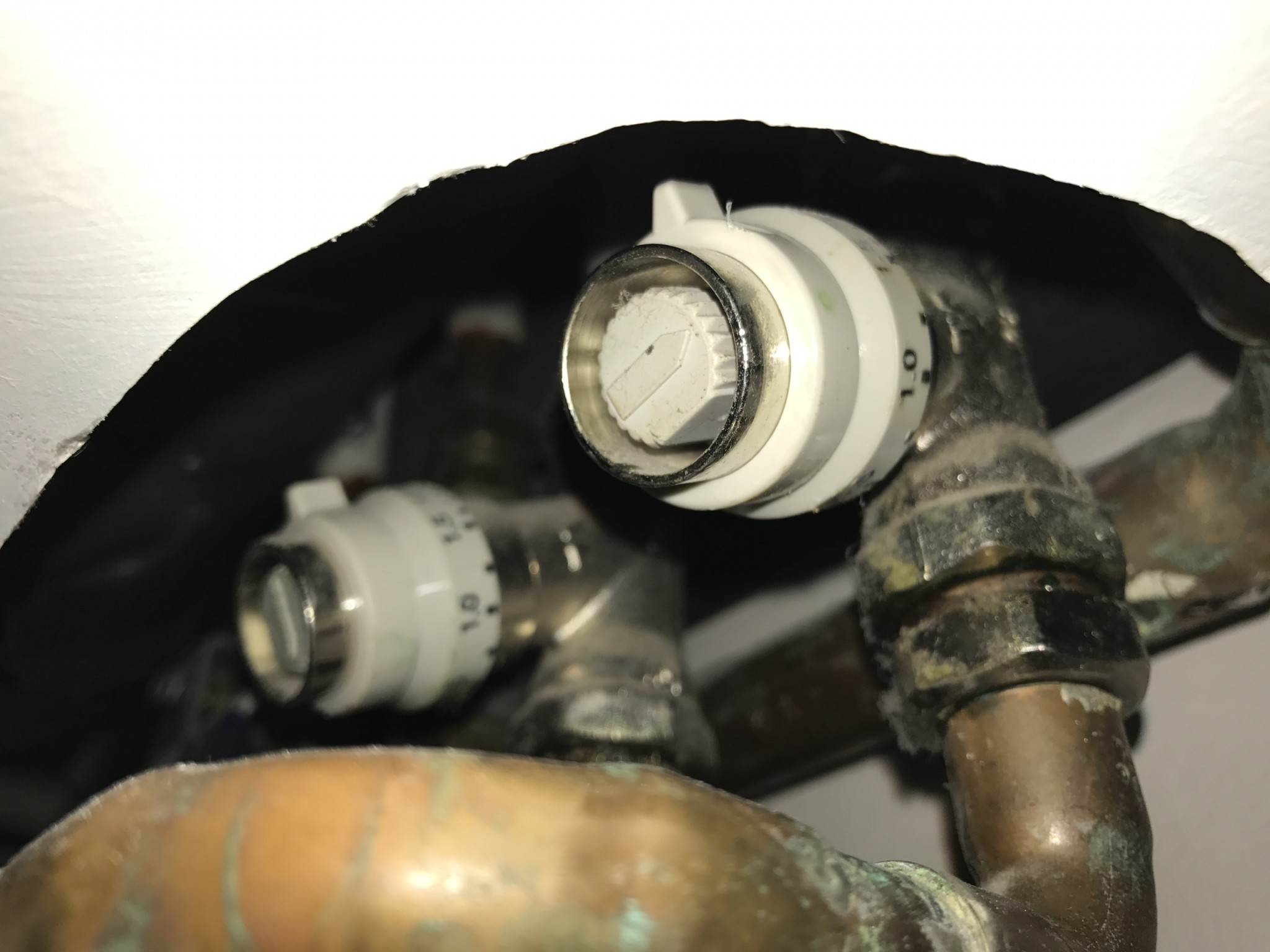

Beträffande kopplet så har injusteringen på termostaten inget att göra med inställningen för 1-rör-systemet. Den inställningen justerar bara flödet i radiatorn. Inställningen för 1-rörssystemet borde göras på kopplet bakom locket där det började droppa för dig. (det är iaf så det är utformat på dagens nya 1-rörskoppel) Om du drar den skruven i botten så borde radiatorn stängas av och du får full bypas-funktion. Alltså fullt flöde utan att något vatten går upp till termostaten och värmer radiatorn.

Verktyget du fick från epecon, sätt dit det på alla radiatorer och kolla hur ventilerna är inställda. Kan vara intressant och se. Börja med det, sen kan vi fippla med injusteringsventilerna. Visst hade du redan vridit på dom?

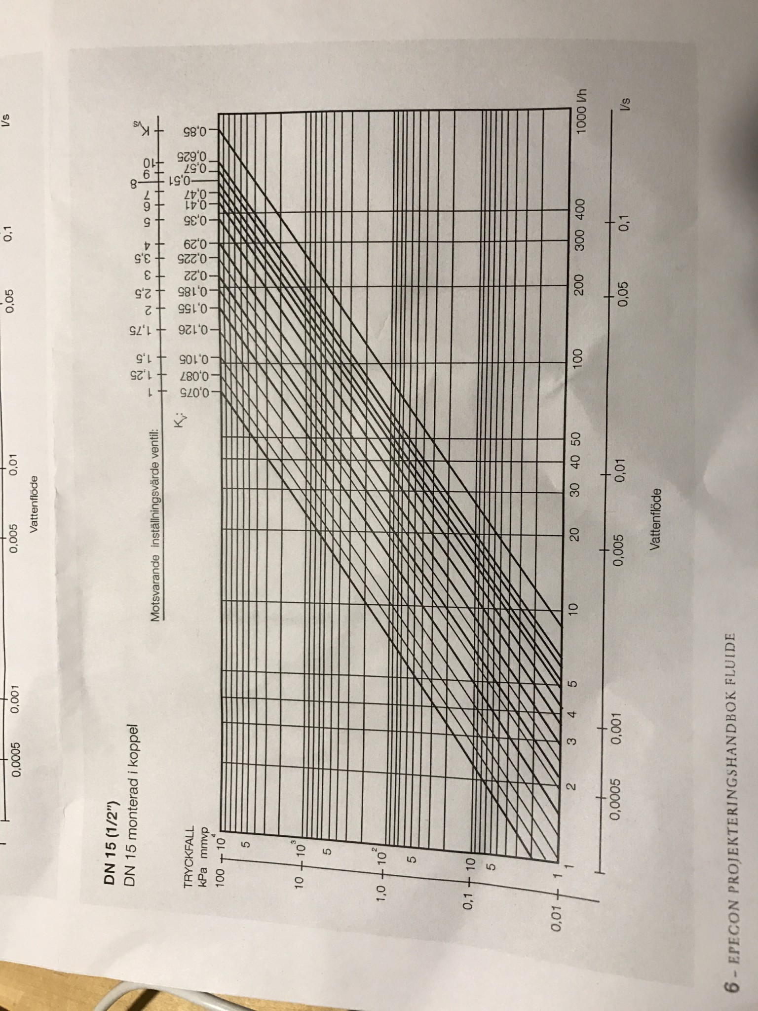

Har nu kikat på alla 6 radiatorer. Samtliga stod på 9,5. Känns som att det kanske var inställningen från fabrik? Bifogar inställningsdiagram från epecon. Är Kv motsvarande vad som benämns "Pris" på min ettrörsberäkning? I så fall kan jag ju inte ställa högre än 0,85, medan beräkningen säger 1,6 som mest. Men jag kanske missförstår?

Det var det jag misstänkte, att alla ventiler stod lika.
Först och främst, hur mycket svalare är rummet jämfört med de andra? Den sista radiatorn ska vara överdimensionerad i en 1-rörsslinga, pga lägre tilloppstemp, och då känns oftast radiatorn svalare. Många lurar sig att rummet är svalt om radiatorn är sval.
Injusteringen gör du med hjälp av verktyget jag tipsade om. Kv-värdena verkar inte mycket att lita på. Så prova att strypa de första radiatorerna, i de varma rummen, väldigt försiktig. Vänta nåt dygn och mät rumstemperaturen.
