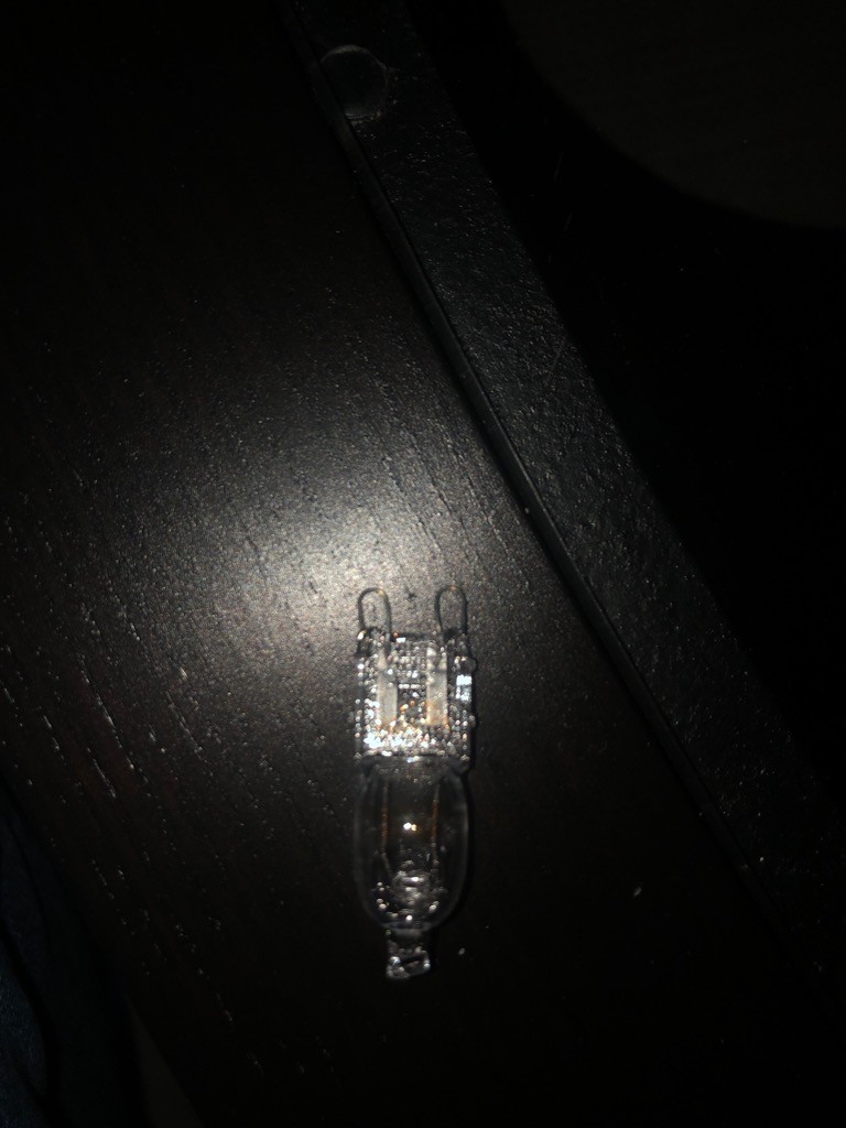

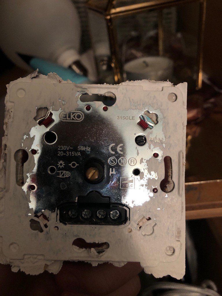

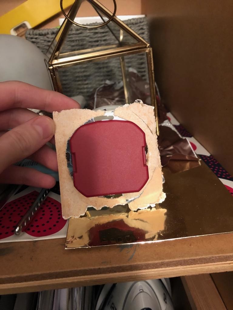

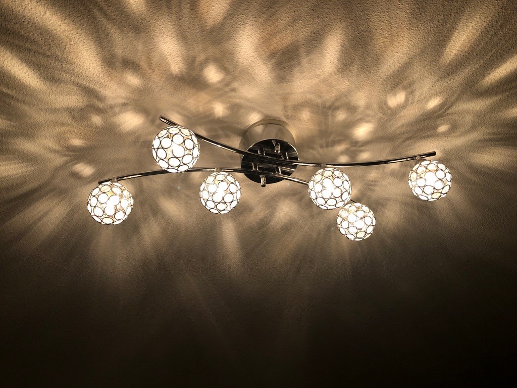

Här är lite bilder som du frågade om, hoppas det hjälper oss komma fram till en lösning :D nu får ni börja jobba BH!!!
  • Taklampa med flera ljuskällor i designade sfäriska skärmar som ger mönstrade skuggor på väggen.
  • Halogenlampa på mörk bakgrund, med fokus på lampans konstruktion och glödtrådar.
  • Hand som håller en borttagen ELKO ljusdimmer med synliga anslutningar och märkningar på en otydlig bakgrund.
  • En närbild på en vägg med ett ojämna utsågad hål och en röd eluttagsdosa omgiven av brödsmulor.

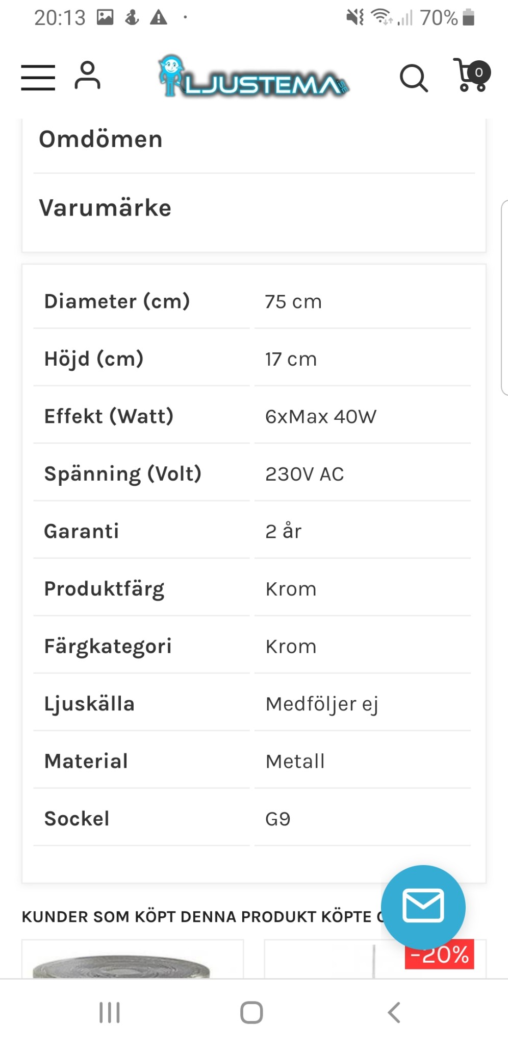

Detta är info om lampan.
  • Skärmdump av en produktinformationssida för en lampa med specifikationer som diameter, spänning och material.
Det där ser ut att vara en G9-sockel. Då är det i alla fall 230 V-lampor.
Om dimmern du har på bild här (315GLE) är den gamla som fungerar så beror problemet uppenbarligen på att dessa G9-lampor behöver en bakkantsdimmer. 315GLE är en "transistordimmer" medan 400GLI är en "tyristordimmer". Båda dessa dimmers borde fungera. Uppenbarligen hade inte butiken provat att 400GLI faktiskt fungerar utan bara gissade.

Båda dimmertyperna borde fungera helt utan problem, jag tror mest på att dimmern är paj.
Jag skulle först prova att vrida lite på "min-potten" och blir det inte bättre så tycker jag nästa steg är att byta ut dimmern och prova.
