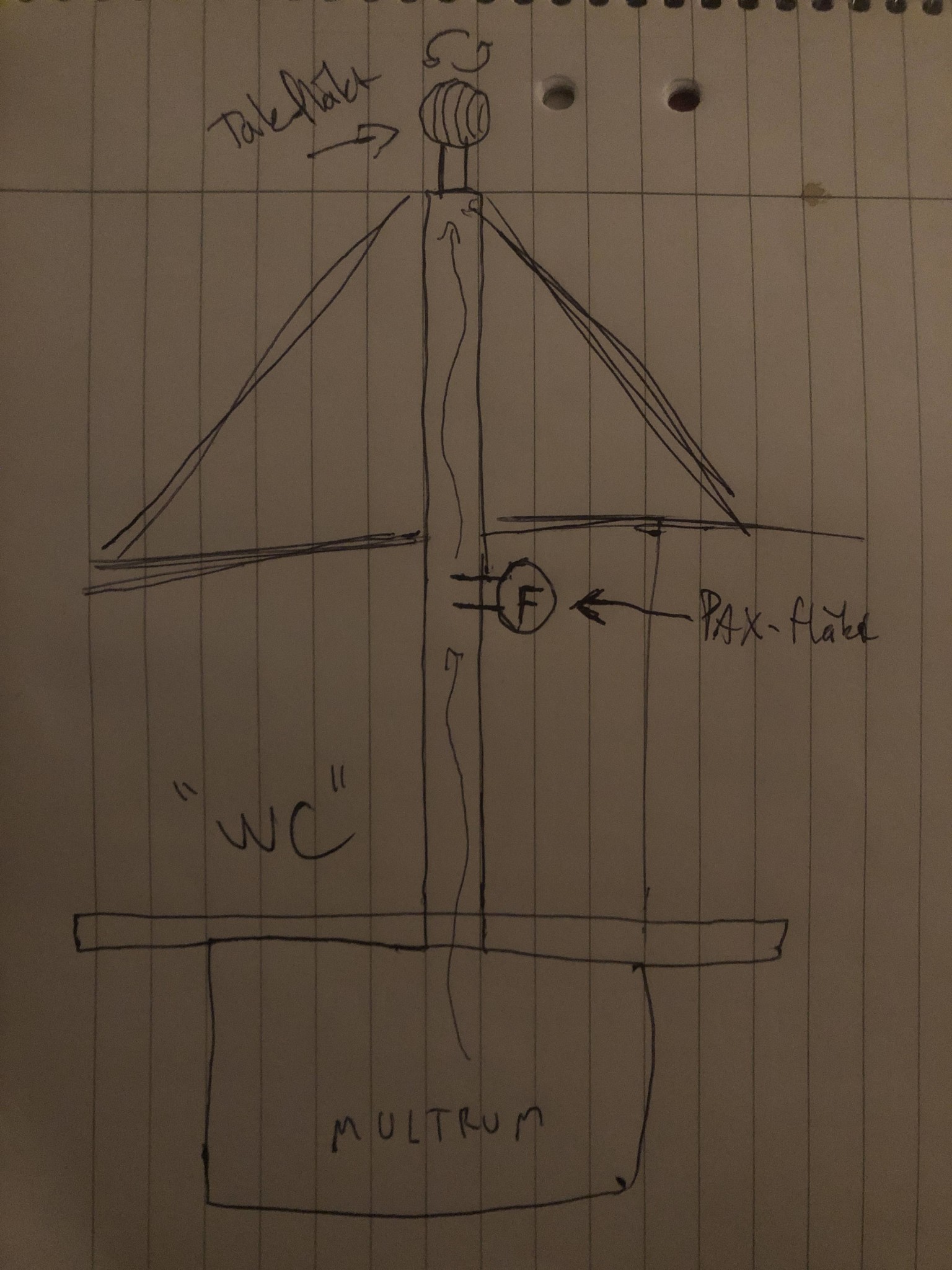

Hej! Har en Clivus Multrum här hemma med ett långt rör från skittank ut genom nock 150mm i ø
pga ingen ventilation i badrum efter dusch fick jag en briljant idé om att installera fläkt på det befintliga ventilationsröret, se bild.
jag har stört naturens krafter tror jag för nu luktar det skit lagom till julen.
det kan även vara så att miljön nere i tanken inte är perfekt men jag tror det har med ventilationen att göra
tacksam för idéer

Så klart att det luktar skit om du trycker in luft via Pax fläkten. Det blir ju helt omvänt.
Fläkten skulle ha suttit uppe på taket och hjälpt till och sugit ut skitlukten.
För visst är det en sådan där vinddriven fläkt du ritat på toppen av röret?
Du skulle ha byggt en ejektor. Dvs ett rör som pekat uppåt inne i röret upp mot taket som paxfläktens flöde mynnat ut i. Då hade luftflöden dragit med sig luften nerifrån ”tanken”
Nu trycker du in luft i röret och självklart så tryckas luften i båda riktningarna med skitos inomhus som följd.
