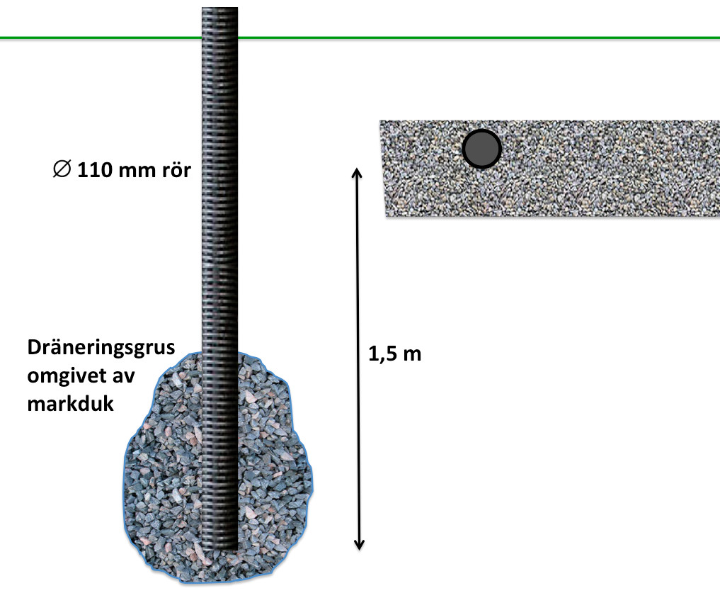

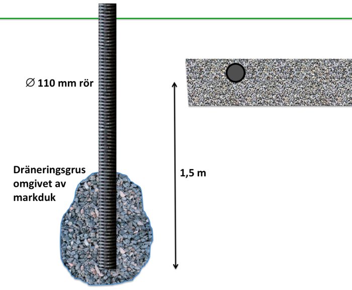

Sen handlar det om att gräva om en djup grop bredvid bädden (osäker just hur många meter ifrån bädden) och installera ett lodrätt vanligt markrör som slitsas längst ned. Den slitsade delen omges av dräneringsgrus (8-16, 16-32 makadam, grovt singel eller liknande) och avskiljs från omgivande jord med en markduk. Dvs det kostar nästan inget i material med är en rejäl grop som kräver maskin.
Så här:

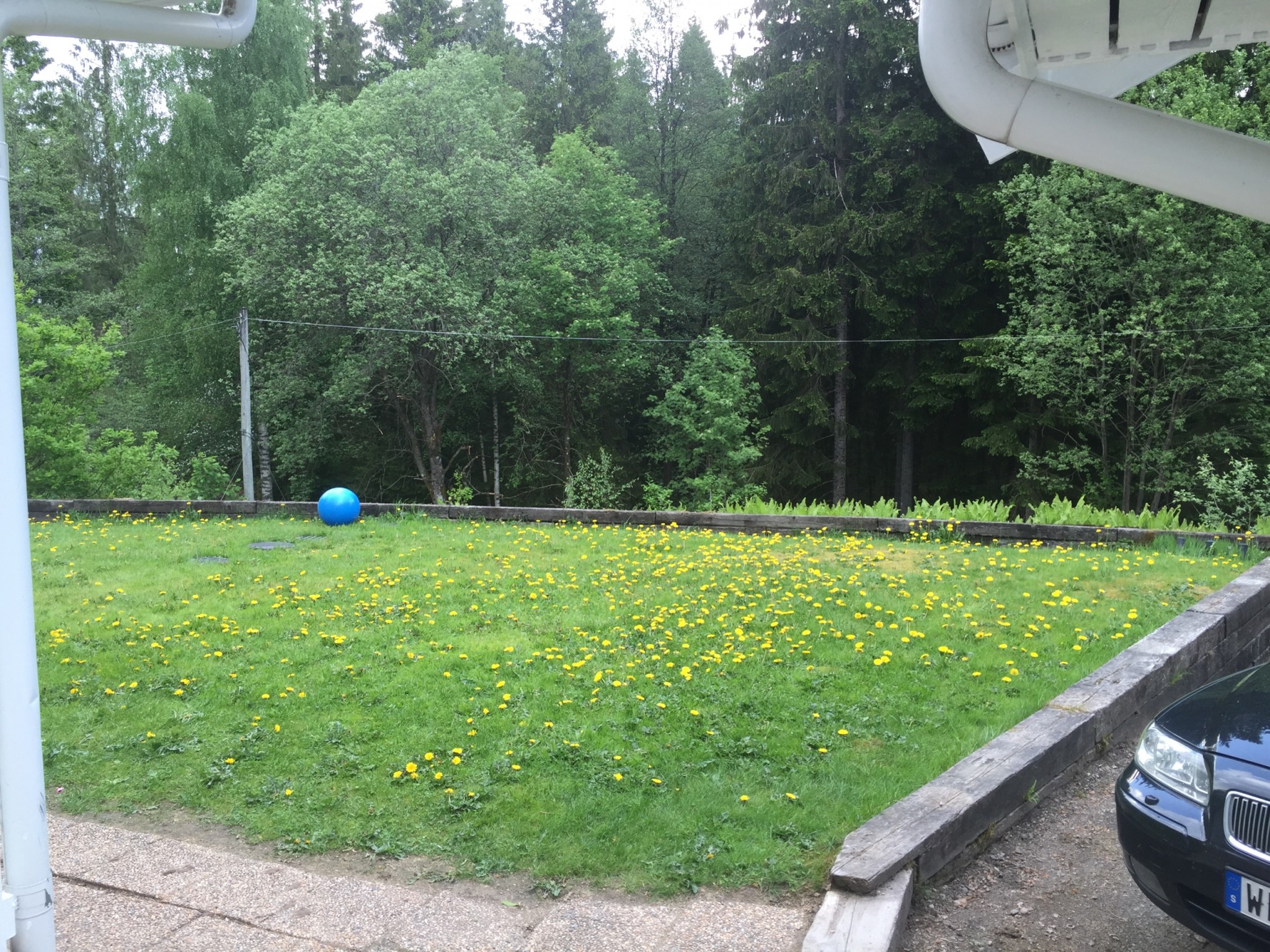

Har nu fått tummen ur och mätt och de 3 rören är nästan identiska. 180, 177 samt 175 cm djupa var dom. Alla var även blöta i botten men det klagade ju inte kommunen på förra året. Skickar även med en bild på ytan. Till vänster är trekammarbrunnen, iallafall locken ser man. Sen är markbäddsinfiltrationen emellan skulle jag tro och sedan de tre luftrören längst upp till höger i det högre gräset.
Kommunen när de var här snackade om att man borde ha ett vattennivårör till vänster om lyktan på bilen ungefär på bilden. På gräsmattan naturligtvis ;)
Claes Sörmland
Med det djupet på rören så ligger de med säkerhet under en markbädd uppbyggd av sand som de luftar underifrån. Vanligen så fungerar de också som utloppsrör så att vatten kan lämna markbädden (kanske har du utloppet i slänten?). Det är således inga spridarrör.
Riktigt varför kommunen vill att du ska ha ett grundvattennivårör för en markbädd förstår jag inte. För det första så ligger ju anläggningen i en brant slänt så hur kan ens grundvattnet stiga? För det andra så ser du ju om det börjar rinna grundvatten kontinuerligt från utloppsröret från anläggningen. Saknas utloppsrör så ser du ju om vattnet fyller de tre luftningsrören.

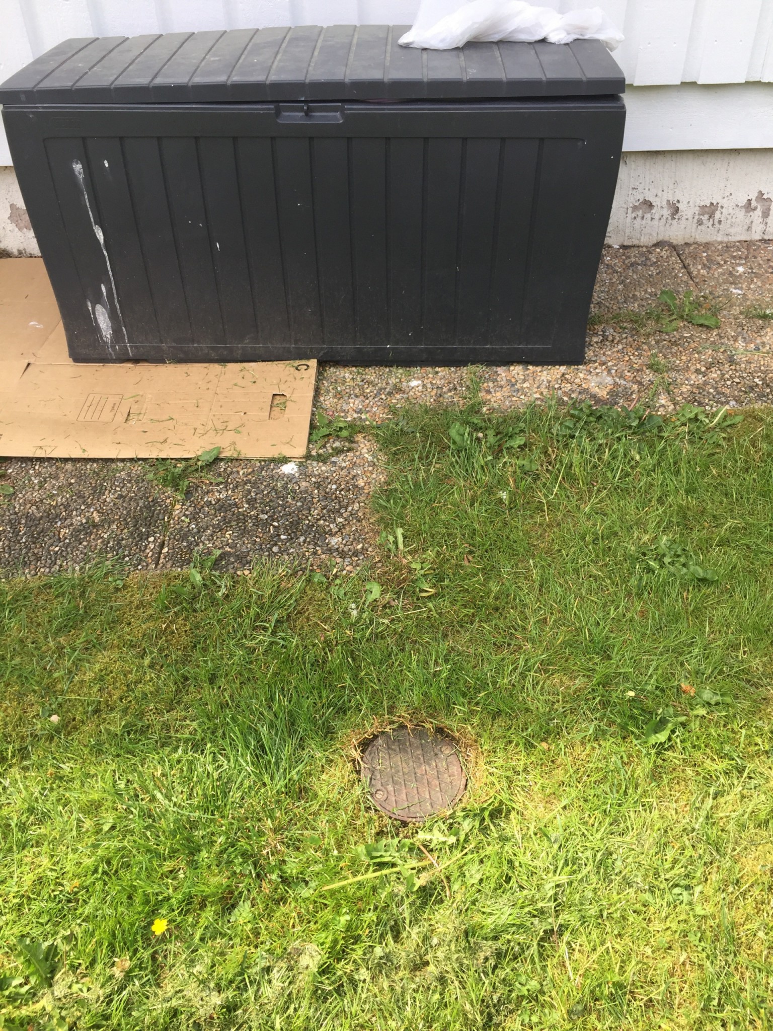

Vad kan detta vara för lock som kommer innan trekammarbrunnen?
M
Kan vara spolrör för dränering/dagvatten? Ligger ju inte långt från grunden.
Spola lite vatten och se om det inte börjar rinna i utloppet för dagvatten eller dränering.
kan vara ett spolrör, eller så är det vattennivåröret...
