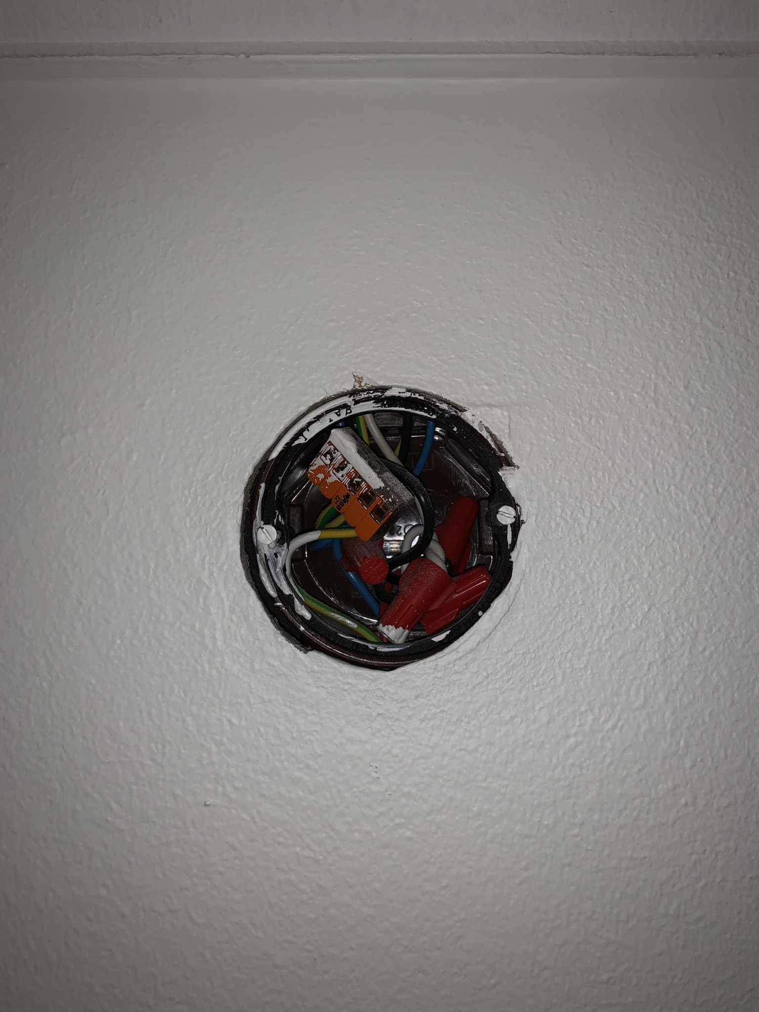

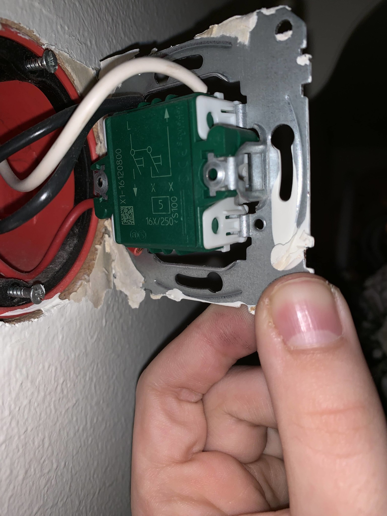

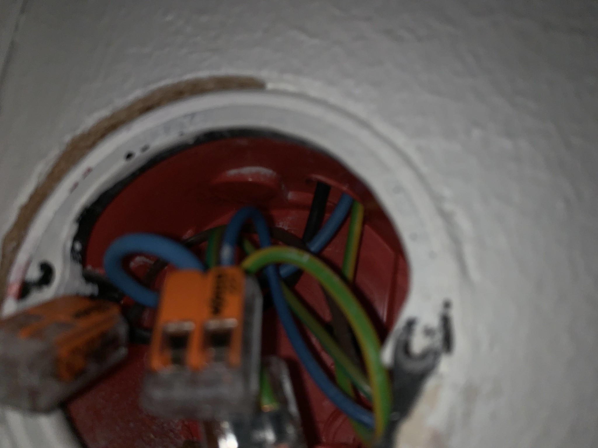

Har granskat lite nu och fått fram att den svarta faskabeln går till strömbrytaren över som sedan går till ett lamputtag högre upp som inte heller är inkopplat. Sen så far nollan och jordkabeln iväg längre i väggen. En liten röra allt ihop. Det är alltså 2 faskablar i strömbrytarns L kontakt där en faskabel går till blivande vägguttag och andra faskabeln går till uttaget uppe i väggen.

Det låter då som om matningen kommer från uttaget uppe i väggen, passerar strömbrytaren på vägen ned mot dosan där du vill ha uttaget, en dosa som matar visade till ett tredje uttag? Det kanske inte är så komplicerat. Det låter som att du är väldigt nära till att ha bekräftat att det är fast fas (svart), nolla (blå) och skyddsjord (grön/gul) i dosan där du vill sätta uttaget. Men chansar jag på blå och grön/gul. Kolla det vid dina befintliga uttag. Jag tycker mig se en röd ledare också i dosan för strömbrytaren, är det en tändtråd? Det sitter ju en kronomkopplare där.
Jo precis, den röda kabeln är en tändtråd till en lampauttag i taket och den vita tändtråden måste väll gå till lamputtaget på väggen. Så de helt enkel ska jag bara koppla in båda kablarna i uttaget
