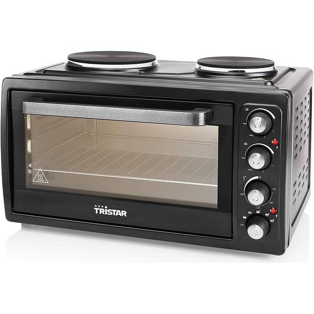

Gäller samma sak om det är en stekplatta som inte är fast monterad, eller en såndär kombiugn med två stekplattor uppepå?
Jag skulle inte låta en hyresgäst laga mat / steka /koka utan antingen kolfilterfläkt eller im-kanal i en Lgh jag ägde iaf
