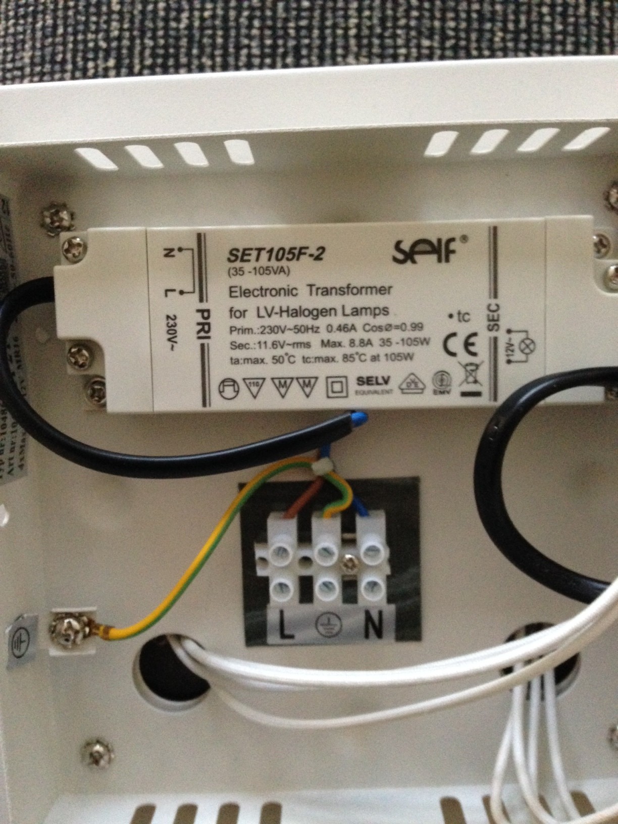

Lyckades få rätt på min koppling till slut. Tog helt enkelt en vanlig strömbrytare och kopplade in svart sladd i ena änden och en av de vita i andra och provade mig sedan fram vilket som fungerade. Utfallet blev att den svarta respektive bruna var båda tändkabel till lamporna. Vilken jag använde spelade ingen roll. Dock verkar det som om bara en av de vita var fasen.
Kopplade därför in den vita till L och den svarta till sinuskurvan på nya dimmern. Nu fungerar det utmärkt bortsett ifrån att transformatorerna i lamporna surrar till när man tänder samt när man dimmar ner ljuset. När man har max på dimmern låter det inget.
Taklamporna är helt nya lampor från Markslöjd av typen Valbo (http://www.markslojd.se/Hem/Produkt/104863/VALBO-Tak-4L-Vit-IP21.aspx)
Den nya dimmern jag använder är "Schneider Exxact Transistordimmer 315/630W Bakkantsstyrd".
Har ni något tips på vad jag kan göra för att få bort surrandet? Är det att reklamera lamporna eller kan jag dämpa surrandet på annat vis? Vad säger ni experter?

Två tändtrådar var lite udda, likaså färgerna på dem... Detta skulle jag inte acceptera utan närmare kontroll.
De allra flesta dimmers/drivdon surrar när de dimmas till hälften, och de brukar vara dimmern som surrar, inte drivdonet. Det kan inte vara så att dessa lampor levereras med en konventionell transformator som ska dimras med framkant? Annars är det inte så lätt att fixa, annat än att prova andra kombinationer av dimmer/drivdon. Jag skulle be (webb)butiken plocka fram en kombination som de har provat. Kan de inte det, gå någon annanstans.

Angående taklamporna så är det en elektronisk transformator i dem. Därav att jag bytte dimmer till en elektronisk sådan. Med den gamla dimmer blinkade och surrade det rejält...
Bifogar bild på transformatorn.
