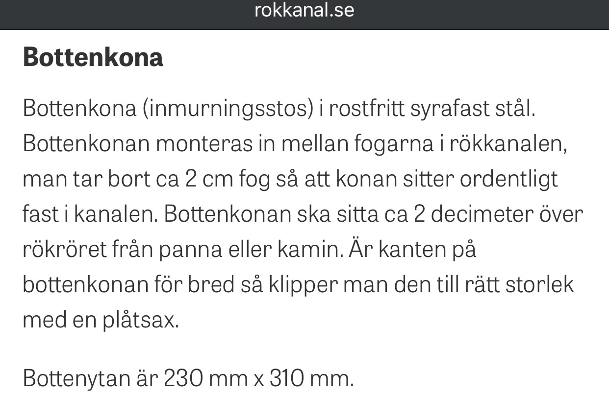

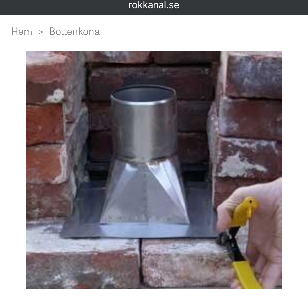

Här har vi bild på bottenkona. Om jag installerar en sådan så kommer sotet, som viskan tar bort från insidan på den glidgjutna skorstenen, framförallt inte falla ner i röret utan lägga sig runtom röret.B Belastar skrev:
Är det verkligen rätt?
Eller fyller man upp med bruk upp till övre kanten på konan/röret? Kanske grundar med något isolermaterial så att man inte behöver använda så mycket bruk?
Den konan är för insatsrör. Vänd på den ! Då hamnar sotet i tratten .Qvarsell skrev:
