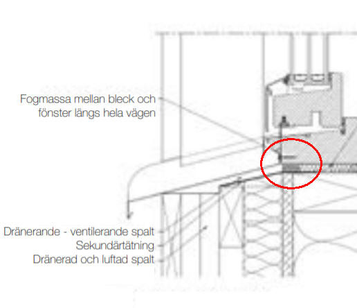

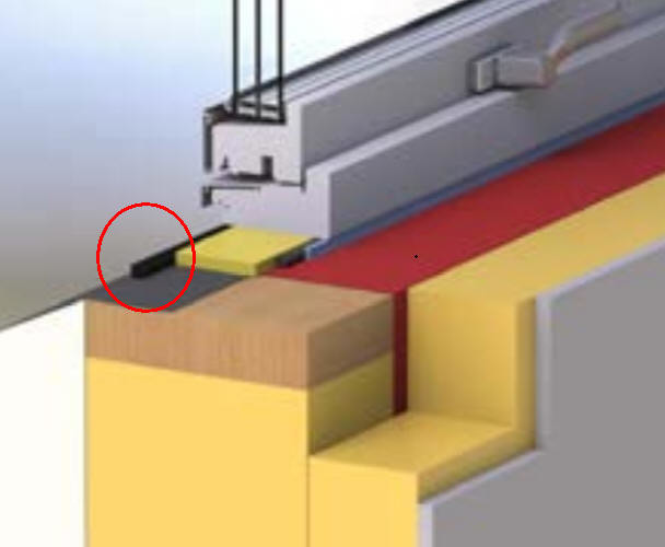

D Derbyboy #19 Husägare · Skogen · 8 089 inlägg 2 dec 2020 10:45 Derbyboy Husägare Skogen 8 089 inlägg 2 dec 2020 10:45 #19 Jag funderar på vad det här är för list i monteringsanvisningarna: Inloggade ser högupplösta bilder Logga in Skapa konto Gratis och tar endast 30 sekunder Inloggade ser högupplösta bilder Logga in Skapa konto Gratis och tar endast 30 sekunder
