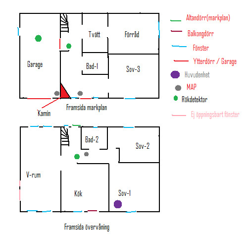

Hej på er! Jag har sökt på forumet och funnit mycket intressant information. Har dock ett par frågor jag inte hittade några (definitiva) svar på, hoppas att kunna få svar på dem med
Investerade för ett tag sen i ett PC1616-LEDkit med 18 magnetbrytare, tre fyrtrådsrökdetektorer, en siren/blixtljus och en extra LED-map.
De 18 magnetbrytarna skall fördelas på samtliga öppningsbara fönster och dörrar i huset, målet är alltså ett skalskydd som man alltid kan ha på. En map skall sitta vid ytterdörren och en i garaget. Har även funderat på att investera i en LCD-variant att montera på övervåningen där vi mest vistas för att det skall bli lättare att få information om vad som hänt, när det händer(räknar med att det händer på natten).. Huvudenheten skall sitta i en garderob i sovrummet och via hålkälslister och väggar skall EKKX dras till varje enhet/detektor. (Se bild nedan)
Efter att ha läst bra inlägg på forumet hade jag tänkt mig att seriekoppla brytarna vid huvudenheten, dvs ett trådpar in i magnetbrytarna och ett par ut för att sedan seriekoppla vid huvudenheten. Här kommer vi till fråga ett:
1. Skall de två balanseringsresistorerna då sitta på sista magnetbrytaren i kedjan?
Har även läst att man ska/bör(?) inte ha fler än 3 enheter per sektion om man skall koppla dubbelbalanserat - vilket jag tänkt. (Så här i efterhand borde jag köpt en större huvudenhet direkt)
2. Behöver jag då ett expansionskort iom att de tre rökdetektorerna tar upp tre sektioner(vill veta exakt var det brinner om det skulle uppstå) och då hamnar vi ju på 6 magnetbrytare per map och kvarvarande sektion.. Det kostar ju inte mycket via alarmsystemsstore och jag tror på att göra jobbigt och rätt än att ångra sig i 25 år.. Man vill ju ha det någorlunda lättfelsökt.
[Edit:] Om jag nu skall investera i ett expansionskort, behöver jag extra strömförsörjning till systemet?
3. Som synes på bilden har jag även två fönster som inte är öppningsbara, dessa tänkte jag inte på som fönster när jag beställde sakerna men har däremot funderat lite på dem nu på sistone - kanske värt att investera ett par kronor i trådbundna glaskrossensorer där?
4. En generell larmfråga, eller? Om jag förstått detta rätt stödjer 1616 sex zoner/sektioner och två larmområden. Innebär detta att sektionerna tilldelas en av de två områdena? T.ex. har jag tänkt mig följande uppdelning (ungefär). Vad tror ni?

5. En annan sak jag tänkt lite löst på är att köpa en MAP med trådlös nod i, RFK5500 tex. Tanken är då att sätta en trådlös magnetbrytare i varje förråd också. Nackdelen är att det är mellan 20-40m mellan huset och förråden, åt olika håll..

För det första. 1616 klarar 16 sektioner + 16 trådlösa. totalt 32 sektioner om man så önskar. Men bara 6 sektioner i grundutförande. Vill man ha fler sektioner måste man kompletera med ett sektionskort.
Men annars är det rätt med 2 områden
helt korrekt.. eftersom som du tänker ha såpass mycket på din central är det att föredra att använda den såpass mycket den tillåtet, men säg att du sparar 1-2 sektioner för framtiden. mindre saker per sektion underlättar felsökningen framöver.
Kloka ord, då verkar det som om det blir en expansion ändå. Synd att jag inte tog reda på detta INNAN jag handlade... för roligt med leksaker
Är det rätt uppfattat att en map tar upp en sektion, sedan kan man koppla tre magnetbrytare till varje map? Är det för mycket med tre mapar på ett sådant system? Skulle kunna spara in en i garaget egentligen men jag vill ( i efterhand såklart) gärna ha en lcd-map för att lättare programmera..
Är det något mer jag behöver beställa om jag skall köpa expansion? Köper isf monteringsskåpet också som det länkats till i flera trådar, behöver jag mer strömförsörjning(köper isf i sverige)?
Kom på en sak till, kan jag sätta expansionskortet externt någon annanstans i huset där det lämpligen finns många brytare, på undervåningen t.ex?
nja. I Mapen kan du koppla en såkallad mapsektion, igentligen att du flyttar ut inkopplingspunkten till dörren. ett sätt att spara kabel på. Men i ditt fall så köper du ett expantionskort med 8 sektioner, då får du 6+8 i centralen. sen har du möjlighet att koppla in 2 extra via maparna som du sätter upp.
Och helt rätt uppfattat, exp-kortet måste inte sitta i centalen, det kräver enbart 4 trådar för spänning och com. Så visst för att minimera kabeldragning så sätter du detta på ett mer lämpligt ställe än just i centalen.

Jag insåg även att jag har två stängda fönster som inte är skyddade, det finns ju en glaskrossdetektor på alarmsystemsstore men den är akustisk och jag vill gärna kunna vara hemma och tappa ett glas utan att skrämma slag på mig själv och grannarna... finns någon som hanterar vibrationer istället?
Så som det ser ut nu är inköpslistan följande;
- PK/RFK5500
- expansionskort 5108
- <glaskrossdetektorer>
1. Precis, 6 sektioner på moderkortet + 1 sektion per MAP. En MAP tar ingen sektionsplats, utan kopplas in på DATAKOM.
2. Sektionskortet (expansionskort) kan med fördel placeras i centralkapslingen, finns små fina hål bl.a. i sidan på kapslingen för att fästa kortet i.
3. Låter som om det trådlösa bör fungera. I värsta fall så kan man sätta in ett PC5320 kort, vilket möjliggör att man kan ha flera radiokort.
4. Det är inte helt lätt att lösa ut en akgd av misstag. Har aldrig lyckats med det på alla år trots att både det ena och det andra har farit i golvet. Tycker inte att det är något du ska bekymra dig över.

Mapperna tar inte upp en sektion i normala fall. Men väljer du att koppla in Map-sektionen så måste du tilldela denna sektion ett nummer. Men eftersom centralen "bara" har 6 sektioner som standard utan exp-kort så har du 2 sektioner som går att tilldela mapsektioner utan att du "förlorar" några fysiska i centralen eller exp-kortet.sri skrev:
Mapparna samt exp-kortet kopplar man på Com-bussen.
Sen kopplingsmässigt kan du göra såhär,
Central -------- Exp-kort-------------Map
----------------Map
------ = busskabel
Så rent konkret så kan du sätta exp-kortet i en låda någonsans i närheten av en map. sen gå från den lådan med 4 tråd ner till mappen.
