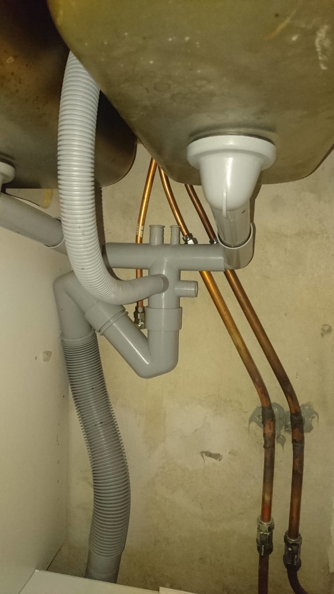

Jag och min sambo bor i en hyresrätt och skulle gärna vilja installera en diskmaskin. Vi har platsen och elen för en maskin, jag är bara osäker på hur man gör men vatten och avlopp.
Så här ser det ut under vår diskbänk. Hur skall vi gå till väga? Gärna steg för steg.
Mvh
Oliver

om bara hyresvärden är med på det så..
det vänstra kopparröret är in till diskmaskinen där kopplar du på inloppsslangen
en av de tre går plastnipplarna passar till avloppsslangen (olika diametrar)
kapa toppen och montera slang.

Prata med hyresvärden först, kanske till och med går att ni köper och installerar så kan ni dra av inköpet på hyran och hyresvärden får behålla den när ni flyttar?
