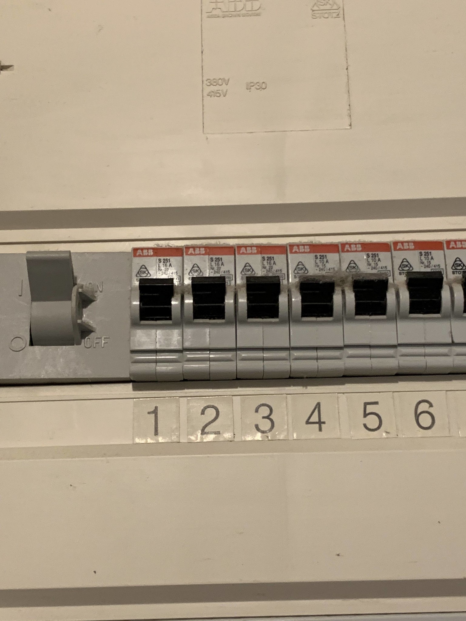

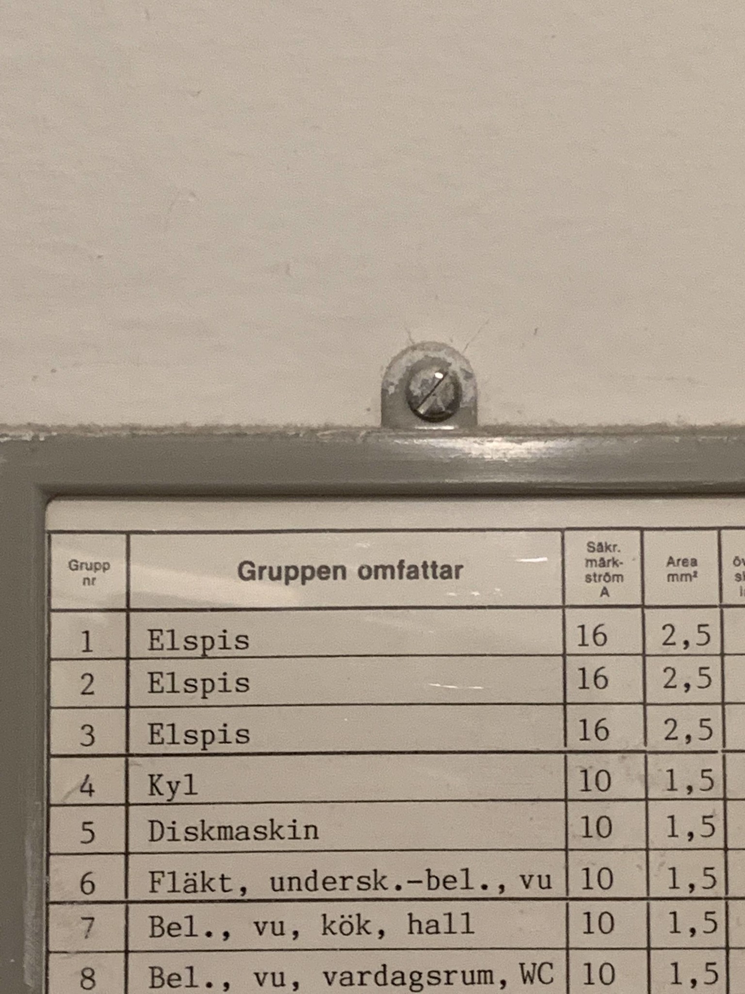

  • Säkringsskåp med etiketter för "Elspis" och ovanför syns en skruv och en del av skåpets kant.
  • Elskåp med säkringar märkta 1 till 6 och en huvudströmbrytare märkt OFF i ett hem.

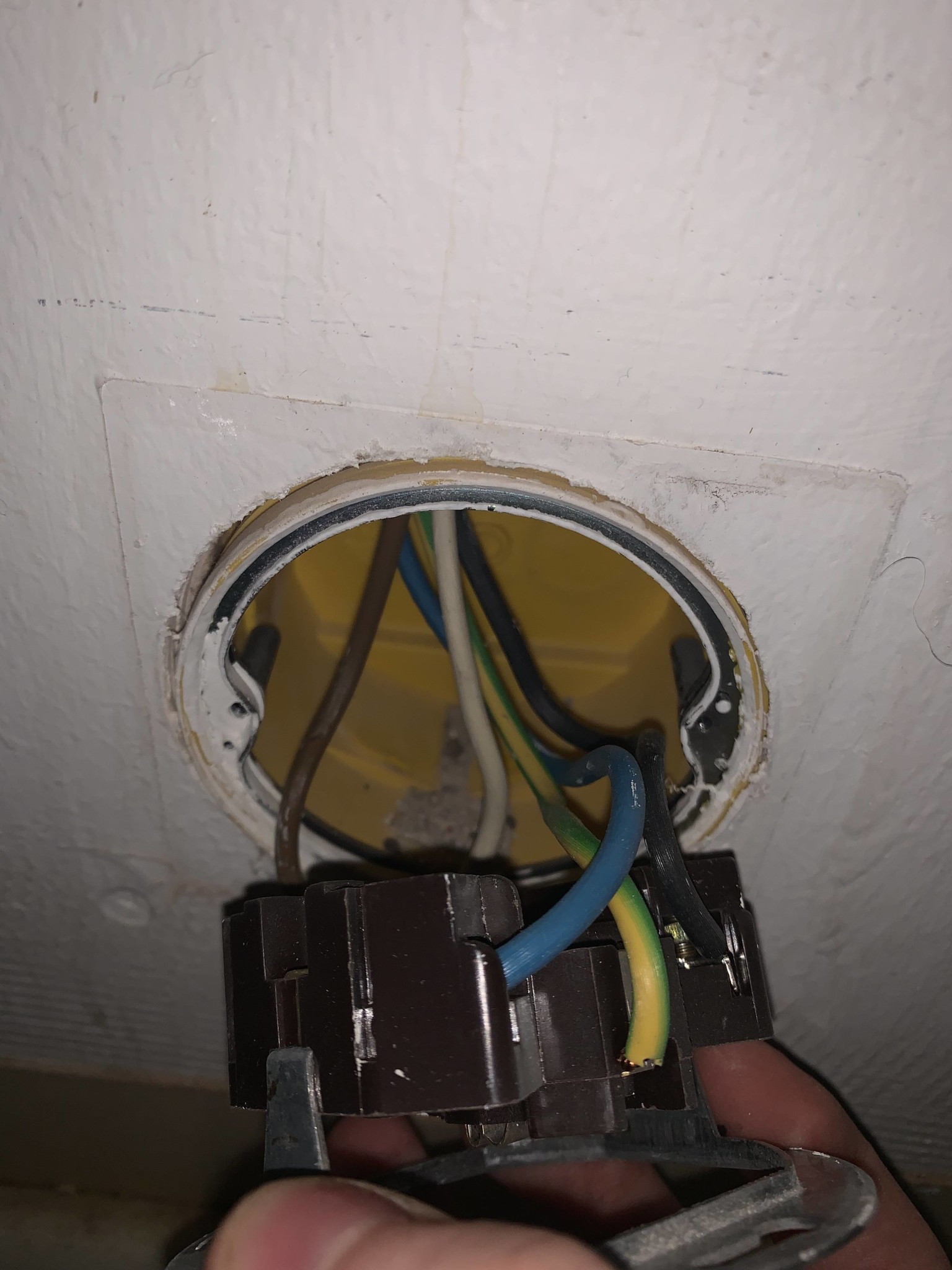

Jag kollade uttaget. Rimligtvis bör det väl finnas en nolla ansluten i centralen också om det ser ut såhär?
  • Eluttag med öppen anslutning och synliga kablar i brun, blå och gulgrön färg i en vit vägg.
Ja, rimligtvis borde det vara så. Men som det heter. Att mäta är att veta.
eliaskallden
Nej, en sådan är inte lämplig här. Köp en multimeter. Som gärna skall ha mätområde till över 400V AC. De billigaste brukar bara gå till 250V. I just den här mätningen duger 250V.
