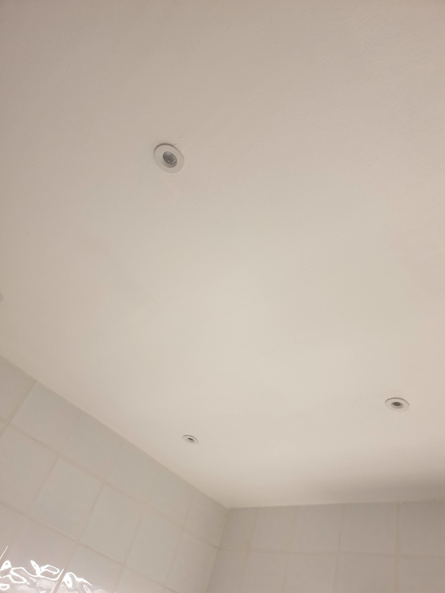

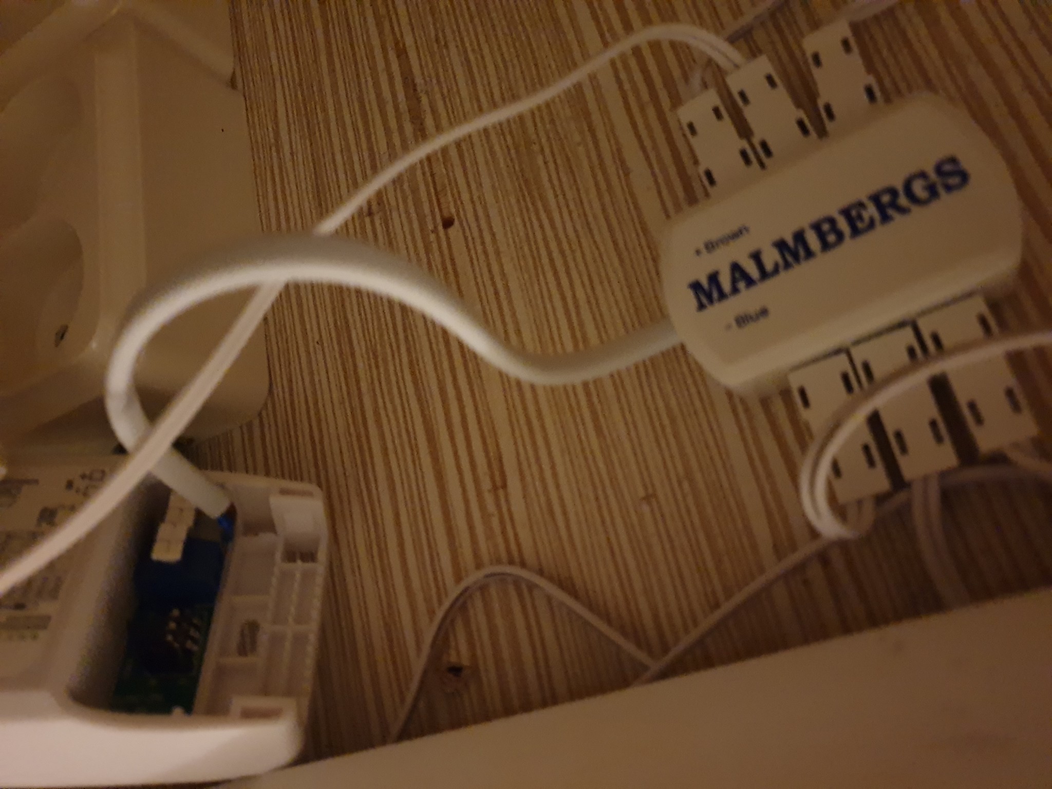

Just nu har vi monterat våra 10 led downlight i taket och dragit ledningarna från 6 av dem till en fördelardosa son är ansluten till Malmbergs drivdon.

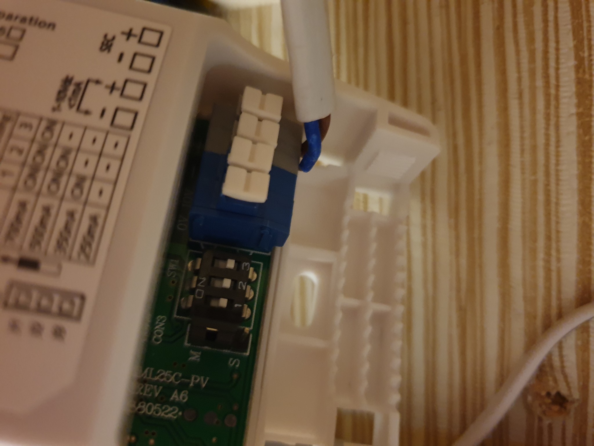

Nu undrar vi hur vi ska fortsätta?

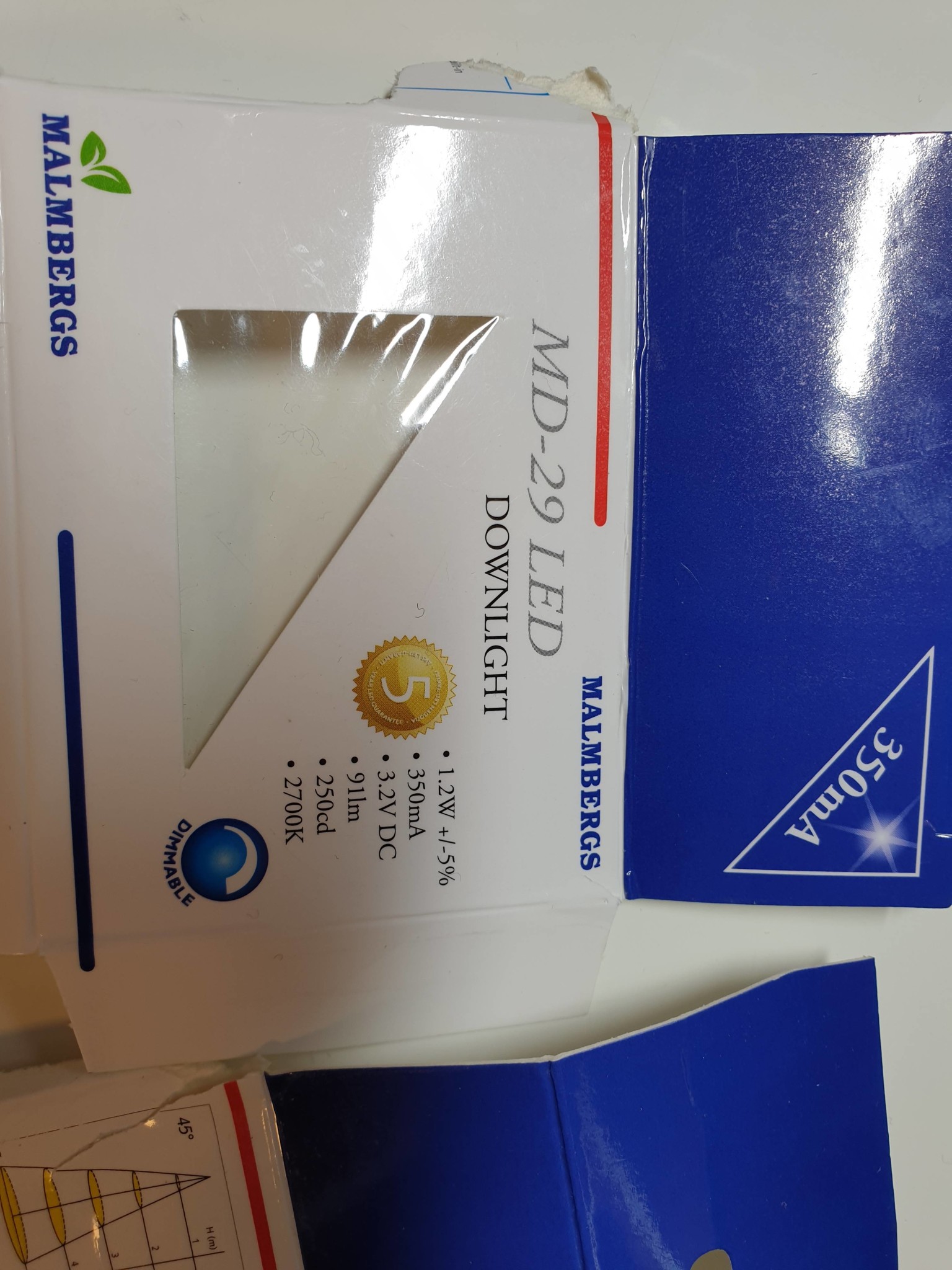

Hur ska de små switcharna vara när lamporna är på 1.2w och 350mA?
Hur ska nästa fördelardosa sitta för att resterande 4 lampor ska komma med?

Du ska ställa in dom för 350 mA, alltså brytare 1=on, 2 och 3 i off.

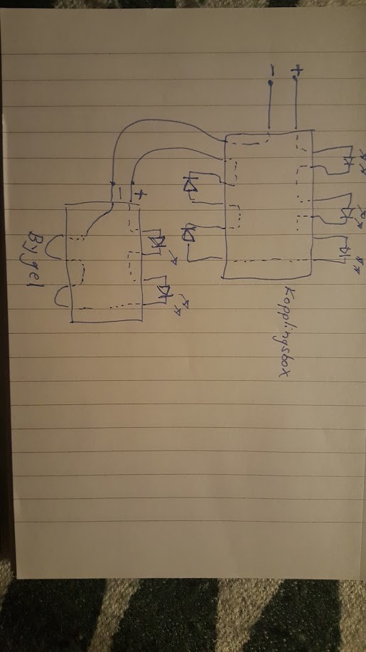

Jag kom på en till fråga::

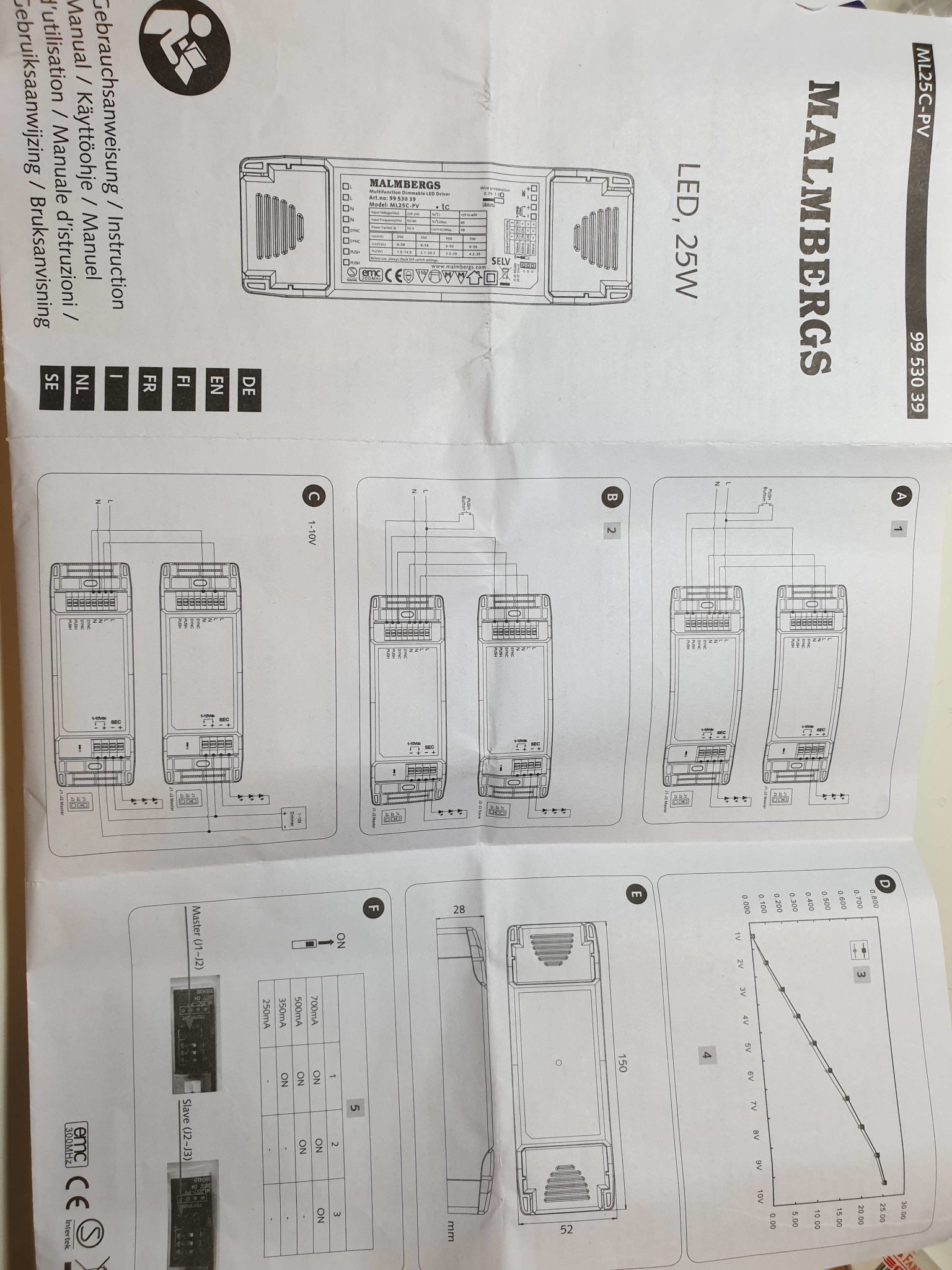

Behöver jag två drivdon för att klara de 10 lamporna, eller räcker det med ett drivdon och att jag har två fördelare kopplade till det?
Det står i den bifogade lappen som kommer med lamporna.
Dom är på 1,2 W, så drivdonet ska fixa 10 stycken.
Tänk på att spottarna ska kopplas i serie. Den andra kopplingsboxen bör anslutas som jag har skissat.
  • Handritad skiss av en elektrisk kopplingsschema för 1,2 W spottar kopplade i serie.
Bo.Siltberg
MiaCJ

Blev lite osäker på vilken ingång vi skulle välja i drivdonet, är det den som det står SEC PÅ eller den där det står 1-10Vdc <1mA ?
MiaCJ MiaCJ skrev:
Tack!
Om du menar utgång så ska spottarna kopplas på SEC. 1-10Vdc har man om man vill använda dimmer.

Hej igen,
Nu har vi kopplat och provat och får inte lamporna att lysa! Vad gör vi för fel?
Just nu är det bara den ena splittern inkopplad med 6 lampor. Vi har en vanlig strömbrytare och drivern är kopplad till den med brun ledning till L och blå ledning till N.
Finns det spänning fram till drivdonet?
MiaCJ
Ja om jag sätter på strömbrytaren
Har du mätt på utgången också?
Drivdonet ska ju enligt manualen ha konstant spänning och sedan styras med återfjädrande tryckknapp men är även inställbart för 1..10V.
MiaCJ
Utströmmen var perfekt, men sen kom vi på att prova lampa för lampa och då visade det sig att en av dem inte fungerade! Nu kopplade vi bort den, och simsalabim blev det ljus i badrummet
Tack för hjälpen!!
