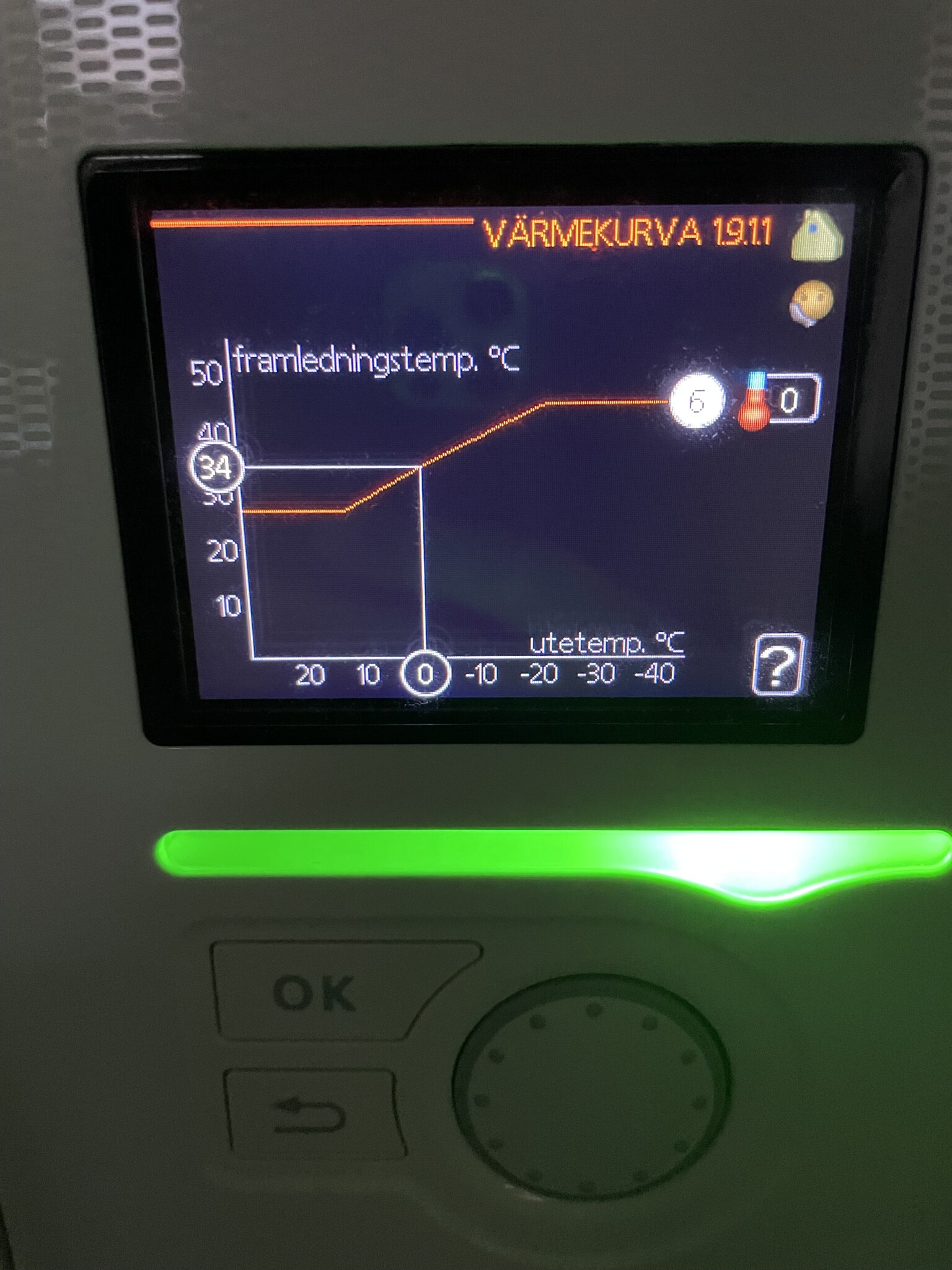

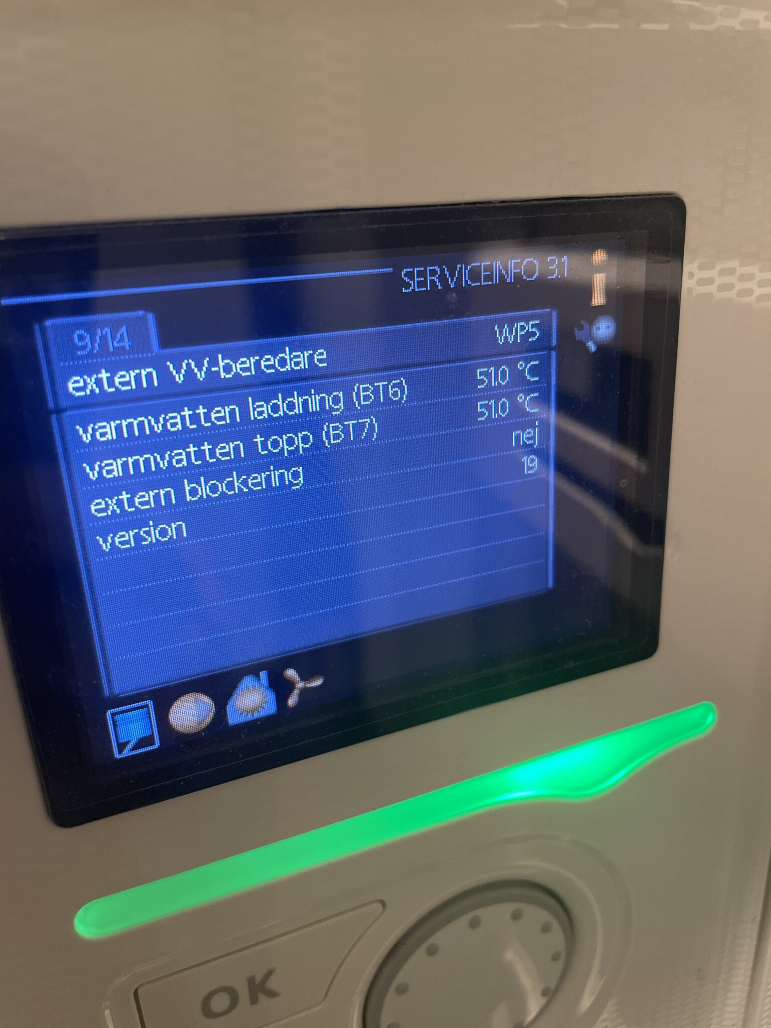

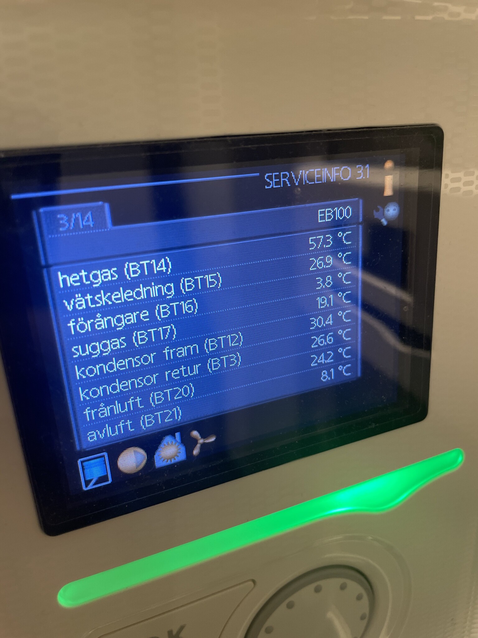

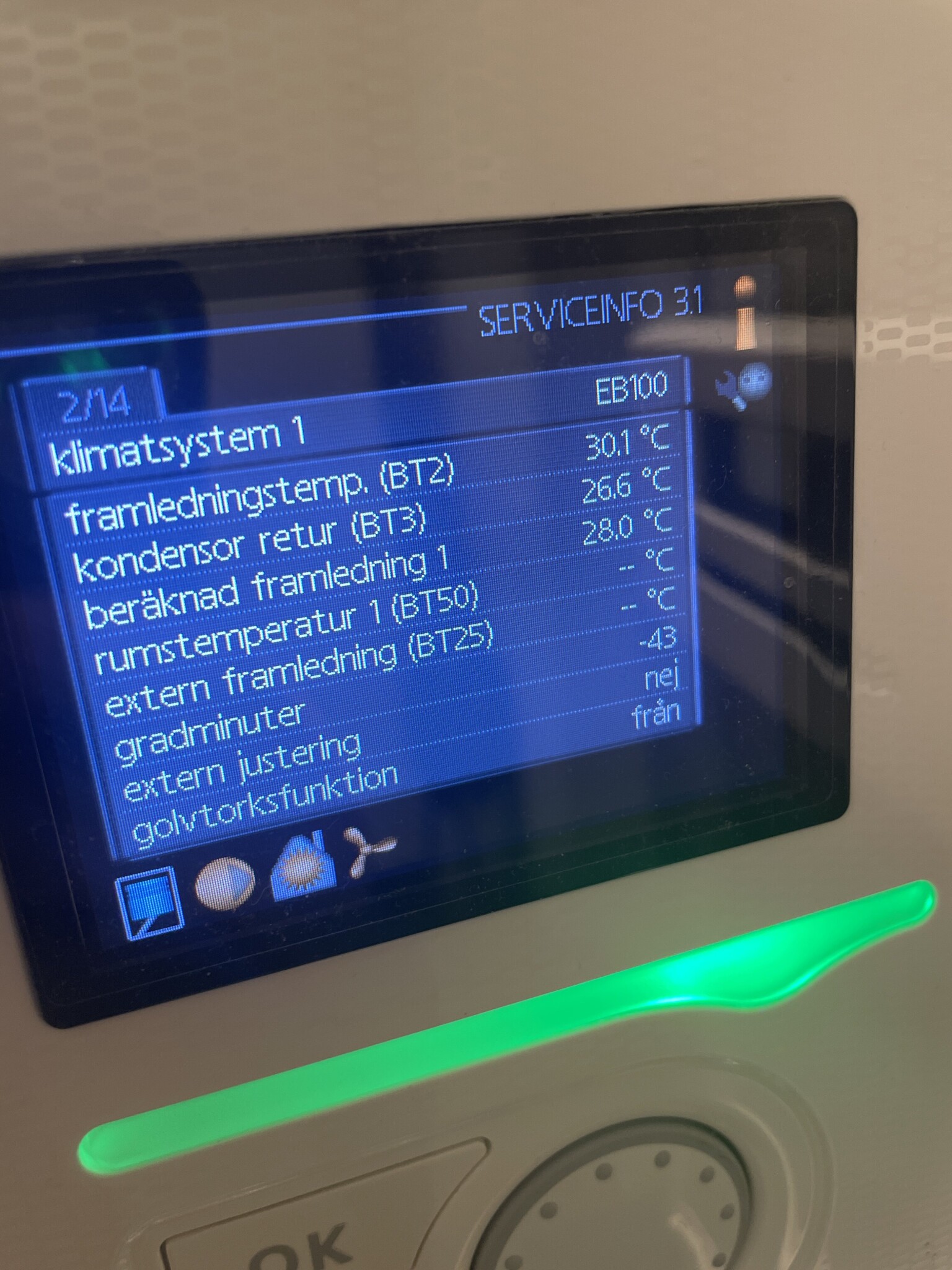

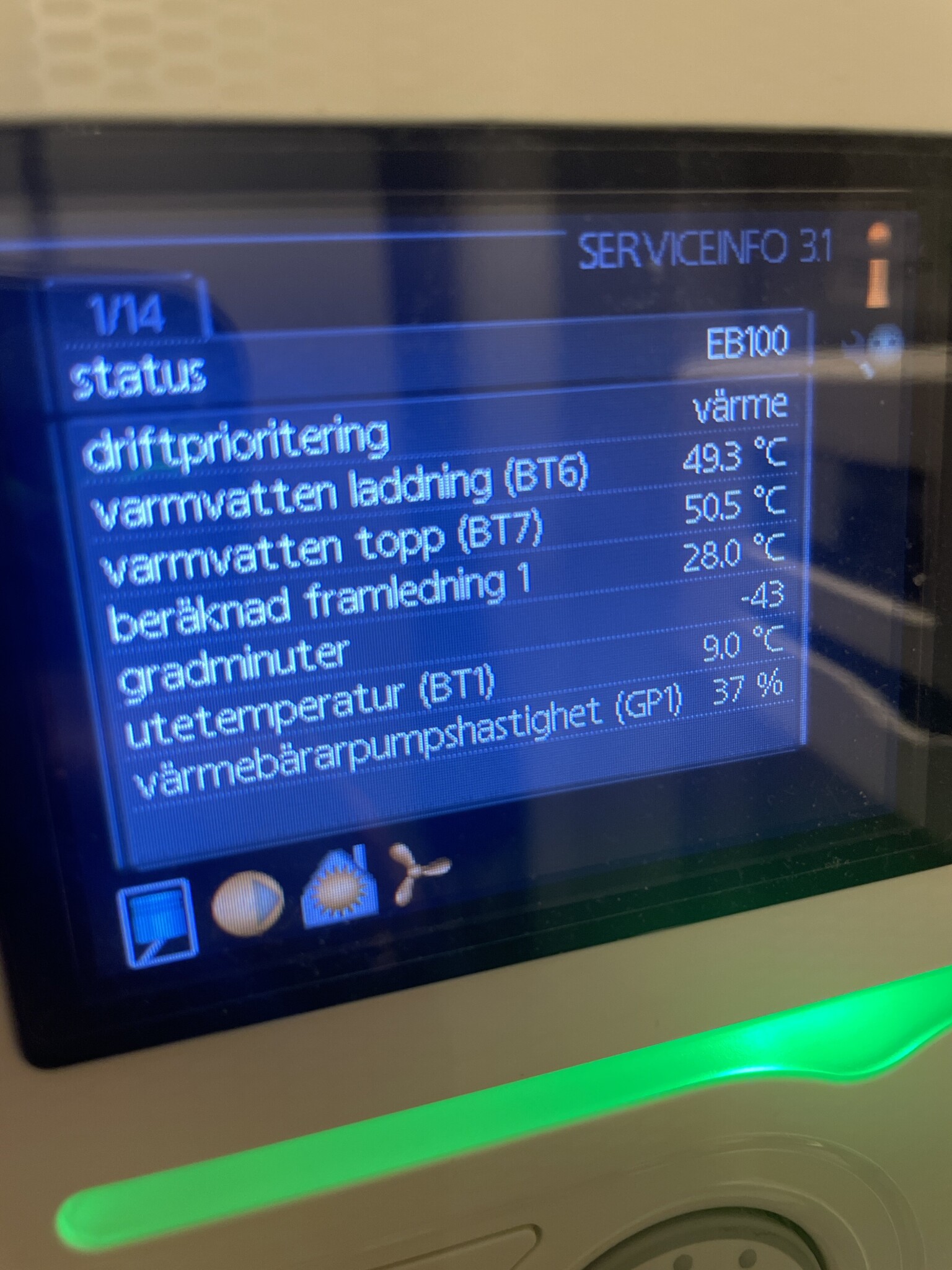

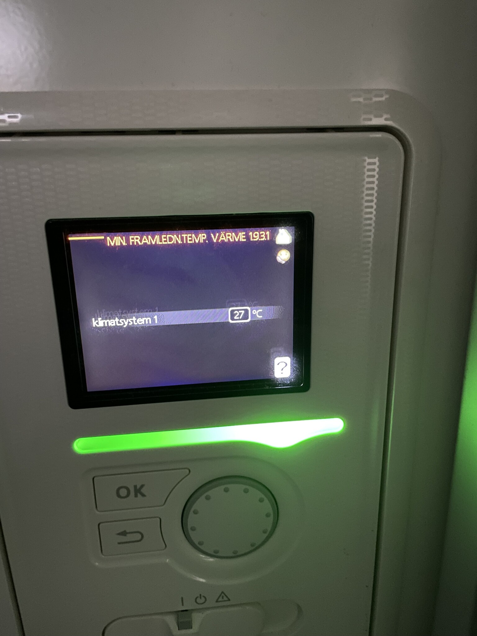

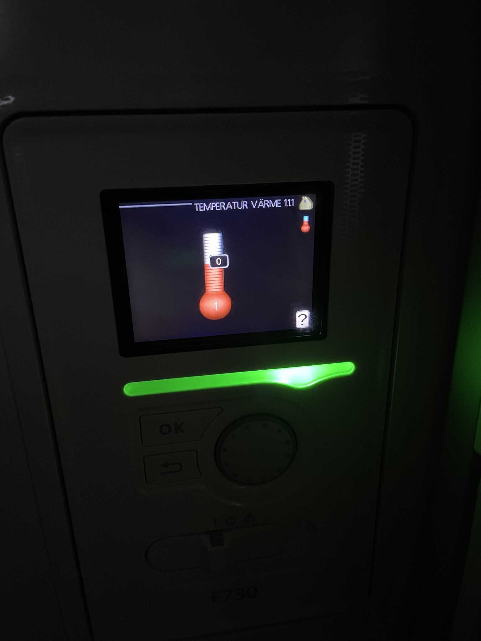

Hej. Vi bor i ett 5 år gammalt hus. Två plan, 190 m2 totalt. Vattenburen golvvärme på nedervåning. Vattenburna radiatorer på övervåning.
Nibe F730.
Vi har reglagen på max på golvvärmen. Radiatorerna justerar vi lite under vintern då det ofta blir för varmt på övervåningen för att ha dem på max. Vi har inga termostater (vad jag vet) i huset. Hur vet värmepumpen hur mycket den ska värma? Går den bara på utetemperatur eller temp på returvatten? När vi tycker att det blir för varmt på vintern, ska vi då justera den där temperaturskalan som går från -10 till 10 eller ändra framledningstemperatur?
Går det att säga generellt om vi borde justera våra inställningar på värmepumpen? Bor i Örebro.
Har någon ytterligare tips på hur man bäst ställer in/gör för att spara energi så tar jag tacksamt emot eller annat som är bra att tänka på.
Vi bodde inte i huset när det var nybyggt så vi var inte med när de justerade in anläggningen.

Den går framför allt på utetemperatur. Generellt sett kan man säga att när det är plusgrader ska du skruva på nåt som heter parallellförskjutning, finjustering eller offset av kurvan. När det är minusgrader ska du skruva på vilken värmekurva du har. Du kan inte skruva på framledningstemperaturen direkt. I allmänhet ska det göras separat för golvvärme och radiatorer.
Din beskrivning av hur det funkar med din golvvärme, radiatorer, reglage och termostater hänger inte riktigt ihop. Jag tror att du behöver ta reda på bättre hur det där är gjort i ditt hus.
Antingen det eller ta dit nån Nibe-firma.
