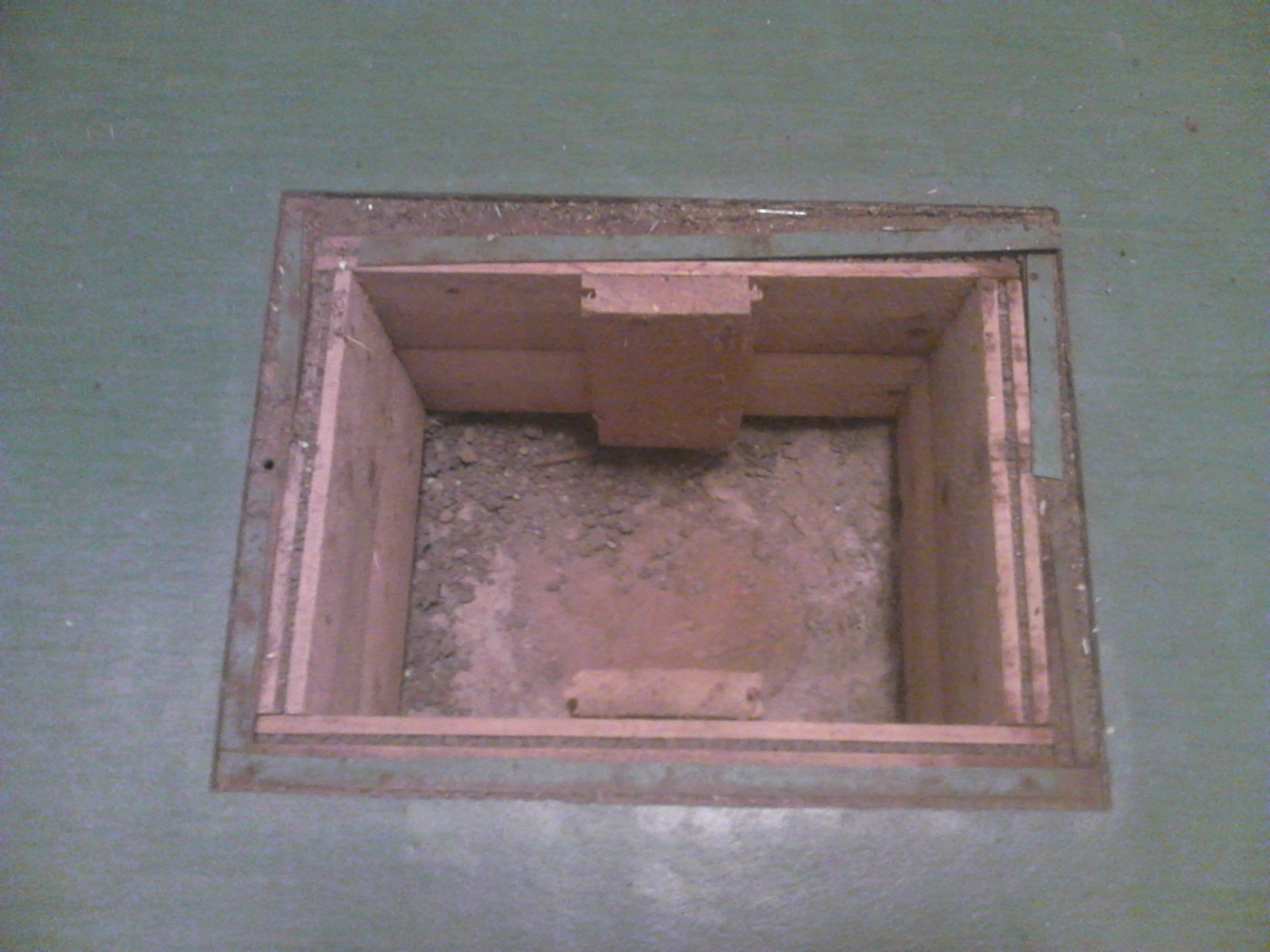

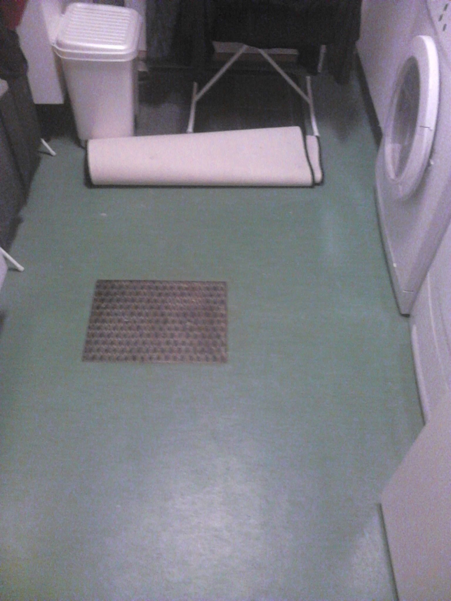

Vi är i planeringsstadiet för att renovera våran tvättstuga från -68. Byta golvbrunn, plastmatta bytes till klinker och allmän uppfräschning av tak, väggar och inredning.
Tvättstuga och badrum ligger i ena hörnet av huset med gjuten platta upphöjd i det området. Avloppsröret från badrum, toa samt golvbrunn i tvättstuga går mitt under golvet i tvättstugan och det finns en inspektionslucka enlig bild nedan. Gjutjärnsrör, öppningsbart på 30 cm djup. Gjutformen sitter kvar troligen från -68...
Då vi har VVB på ena sidan tvättstugan och golvbrunn på diagonalt andra så vore en tät inspektionslucka att föredra. Vet någon vart man kan hitta en sån för golv? Ca 25*35 cm stor, måste mäta igen när jag kommer hem.
Tacksam för svar
Peter

Jag letade faktiskt själv efter en liknande för ett tag sedan och sprang på följande sida:
http://www.abat.se
Jag kontaktade dem aldrig eftersom jag bestämde mig för att ta en vanlig alu-durkplåt och lägga dit (jag hade inget behov av att det skulle vara en helt tät lucka).

Hej
Uppar den här tråden igen igen, har kontaktat Abat och väntar på svar.
Nån som har en annan idé var man kan hitta en inspektionslucka till golv, storleken går nog att variera, skulle vara trevligt om det var möjligt att sätta klinker på den dock.
/Peter
