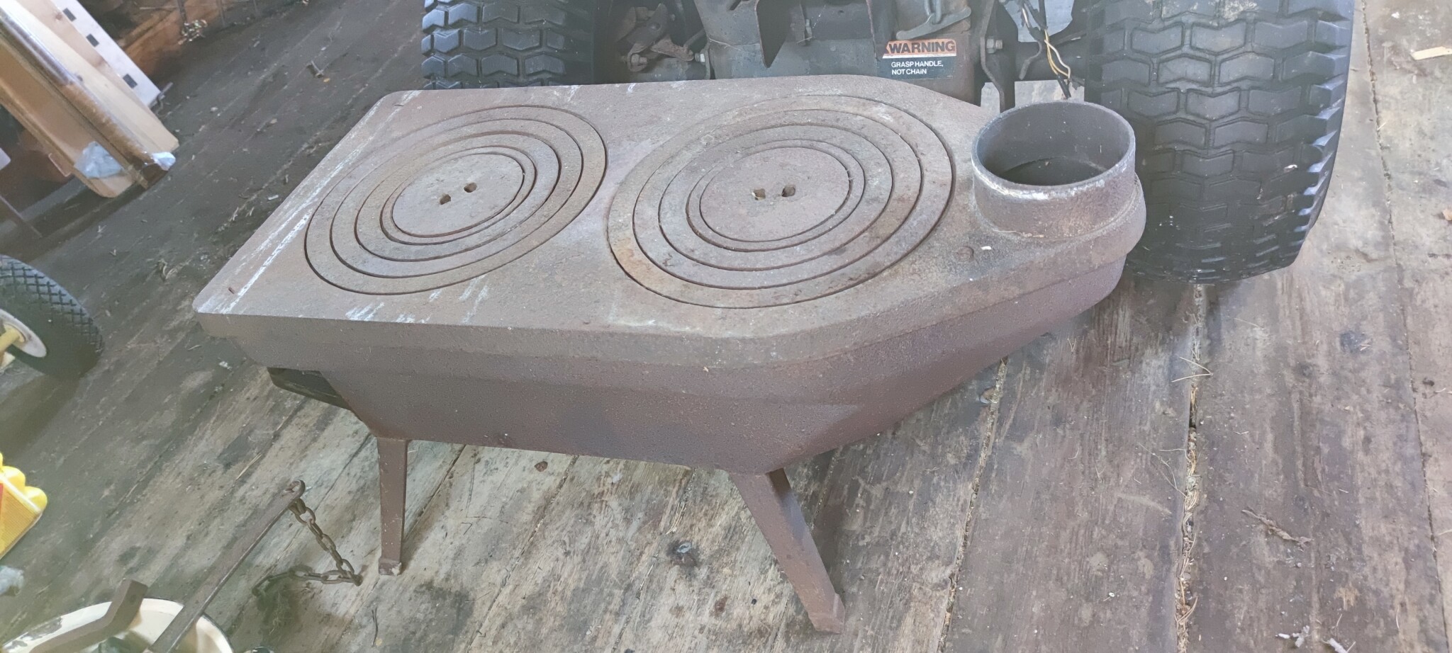

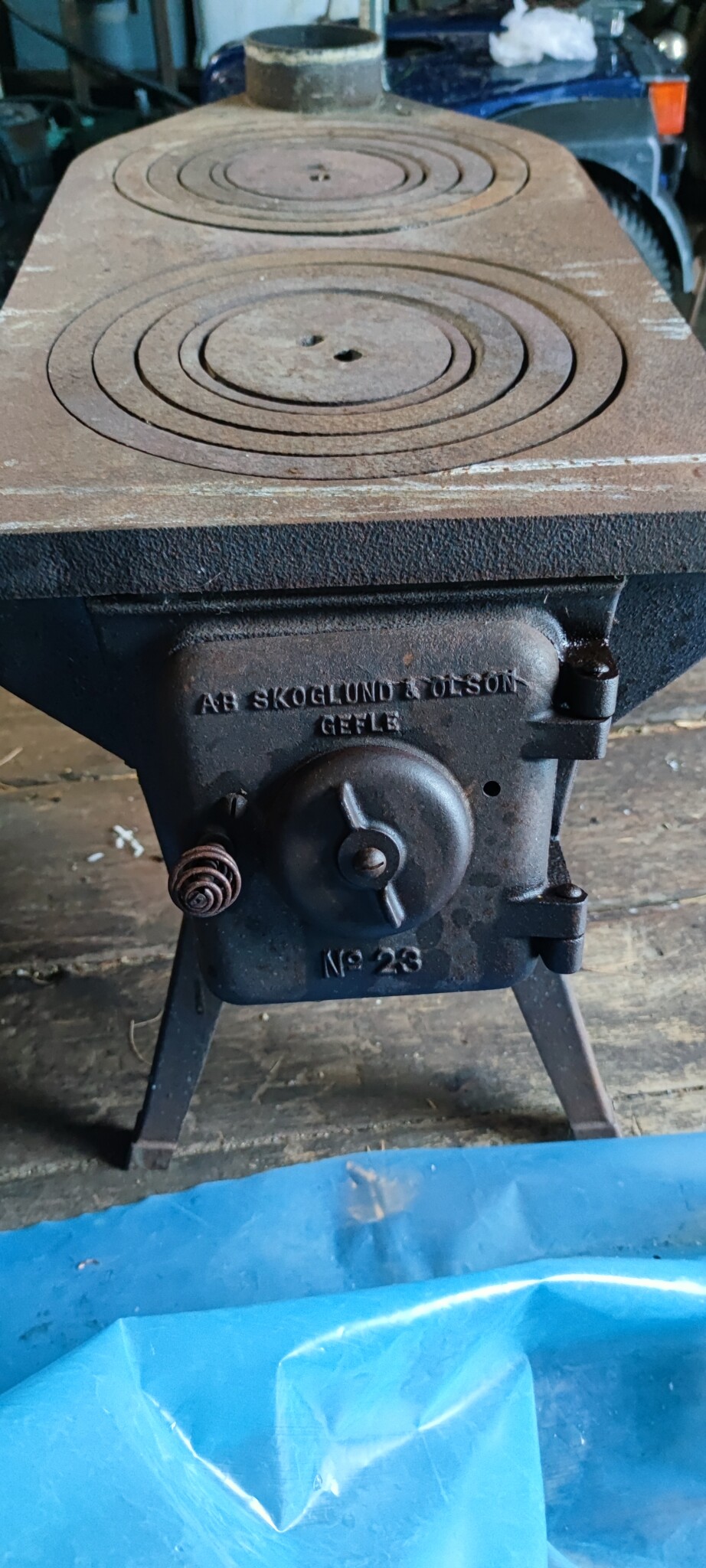

Jag uppskattar all input! Men det kanske blir överkomligt om jag sätter läkt mot ytterpanelen för luftspalt(typ 30-40mm), sedan vindduk och en lite tunnare isolering(typ 45mm) för att allt ska rymmas mellan väggreglarna? Det är ett ganska litet uttrymme, så även med 45mm isolering i tak och väggar bör det värmas upp skapligt fort och hålla temp så länge det eldas. Har fått tag på en gammal kamin av typen "Galt", så det går att lägga i långa och kraftiga pinnar.S Småbrukaren skrev:Så är tanken i alla fall. Vad som funkar i ditt fall beror på faktorer som är svåra att känna till.

Du lär inte få tillstånd att installera den om du skulle få för den att fråga kommunen..B boforslakej skrev:Jag uppskattar all input! Men det kanske blir överkomligt om jag sätter läkt mot ytterpanelen för luftspalt(typ 30-40mm), sedan vindduk och en lite tunnare isolering(typ 45mm) för att allt ska rymmas mellan väggreglarna? Det är ett ganska litet uttrymme, så även med 45mm isolering i tak och väggar bör det värmas upp skapligt fort och hålla temp så länge det eldas. Har fått tag på en gammal kamin av typen "Galt", så det går att lägga i långa och kraftiga pinnar.
