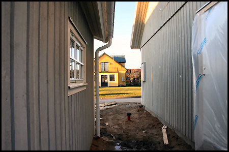

Hmm, vi har 2 meter mellan hus och garage.. och det sitter inga gips på väggarna i garaget. Ska tillägga att det är trähus och garage i det samma. på gaveln på huset mot garaget sitter det även en dörr till groventren.. Nä vi har inte byggt det själv, det har husföretaget.
Vad säger att det måste sitta gips och varför bygger inte husföretagen det isåfall?

Fasaden på garaget är trä, sen isolering och på insidan spånskiva eller motsvarande. Detta kan ju inte anses vara av någon större brandklass tycker jag. På huset som ligger bara 2 meter från garaget och även har en dörr på samma gavel består och av trä på fasaden. Garaget har även ett fönster nästan mittimot dörren.

Garaget ligger bara 1 meter från grannes tomtgräns och sen är det väl ca 3-4 meter till deras hus från gränsen.
Här på nedanstående bild ser man hur det ligger.. Garaget med fönster till vänster och huset med groventre till höger.. avstånd mellan: 2 meter.
Har kollat igenom bygglovet nu och i det finns inga uppgifter om särskild användning av garage. Inte ett ord om mekande eller uppställning enbart av bil mm.mm. Alla företagets garage byggs på samma sätt som vårt så det borde ju vara godkänt att stå imot brand i en viss tid (det är ju det som brandklasserna brukar handla om)

Brandklassningen påvisar vilka krav som skall uppfyllas inte vilket material som skall användas. Det är upp till byggaren att visa om kraven uppfylls.
Gips är väl helt enkelt ett bra brandteknisktmtr.
Från BBR 5:721 Småhus
Bostadslägenheter i småhus, som är belägna mindre än 4,0 meter från komplementbyggnader större än 10 m2, skall avskiljas från dessa så att spridning av brand till eller från småhuset förhindras i minst 30 minuter
Allmänt råd
Föreskriftens krav kan uppfyllas, om endera byggnadens, mot varandra vettande, väggar utförs i lägst brandteknisk klass EI 30. Om någon av byggnadernas ytterväggar har delar av lägre eller ingen brandteknisk klass, bör skyddsavståndet inte understiga 2,0 meter och strålning mot intilliggande byggnaders yta begränsas till acceptabel nivå.
detta förklarar väl Benny_o_Linas bygge

Ja allt handlar om att saker ej "bör" understiga.. Vi kunde fått garaget närmare huset om vi velat men valde 2 meter själva som ett lagom avstånd. det är alltså inte husföretaget som satt 2 meter, det har vi själva. Men som sagt hindrade dom inte oss från att kunna valt mindre avstånd heller.
Tur att skyddsavståndet inte "bör" understiga vårt valda mått då. Tack för infon Ornet.
