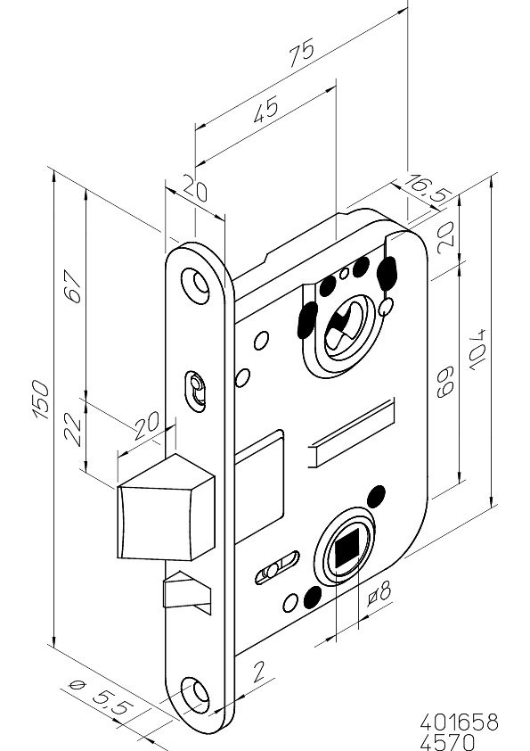

Innerdörrar, förvirrad, trycke eller lås nederst?
Nu har allt kommit så långt att jag börja snöa in på lite detaljer som jag förvisso lagt märke till förut, och stört mig något på.
Jag har en del dörrar med handtaget nederst och låset över, och andra som är tvärtom.
Så jag undrar helt enkelt, hur ska det vara?
Och är det samma med specialdörrar/lås, t.ex toalettdörren med sitt låsvred.
Jag har gamla låskistor som är ej vändbara, så jag kommer antagligen få köpa några nya, men jag vill välja rätt från första början.

denna typen använder man i moderna dörrarMikael_L skrev:
https://www.bauhaus.se/innerdorrslashus-2014
handtaget överst
70-tals dörrar handtaget underst
https://www.byggmax.se/låshus-6414-habo-guld-p256107
Standard på mellandörrar (innerdörrar) är handtaget överst förutom 414 som har handtaget underst.
https://www.assaabloyopeningsolutions.se/sv/local/se/produkter/konsumentgds/innerdorr/lashus/414
https://www.assaabloyopeningsolutions.se/sv/local/se/produkter/konsumentgds/innerdorr/lashus/2020/
https://www.assaabloyopeningsolutions.se/sv/local/se/produkter/konsumentgds/innerdorr/lashus/2014/
Det finns även mellandörrslås avsedda för låscylinder som även har handtaget underst.
https://www.assaabloyopeningsolutions.se/sv/local/se/produkter/konsumentgds/innerdorr/lashus/4570/
https://www.assaabloyopeningsolutions.se/sv/local/se/produkter/konsumentgds/innerdorr/lashus/9456/
Men även här är det inte samma då Trioving 2016 har handtaget överst och låscylindrarna sitter upp och ner som de gör i Norge.
https://www.assaabloyopeningsolutio...en-smalas/lk2016-falle-reile-sylinder-smalas/

Bästa svaret
Nej äldre låshus var 404 (ersatt av 2020) med handtag ovanför eller 40C, 40T.Mikael_L skrev:
https://www.assaabloyopeningsolutions.se/sv/local/se/produkter/konsumentgds/innerdorr/lashus/40c/
https://www.assaabloyopeningsolutions.se/sv/local/se/produkter/konsumentgds/innerdorr/lashus/40t/
Däremot var det vanligt att det användes 414 i byggnationer förr då det passade i samtliga dörrar både nyckel och WC-behör.
Om istället 404 användes så var det höger eller vänster låshus (det var möjligt att öppna låshusen och vända kolven) samt en 404T för WC-behör vilket gjorde att det var smidigare att använda 414.
Därför är det vanligt att det sitter låshus 414 i "äldre" dörrar då det var mest praktiskt för dörrtillverkaren att skicka med.
Idag är det vanligast med låshus 2014 i nya dörrar med vändbar kolv samt fungerar med både nyckel och WC-behör.
Standard förr innerdörrar är endast hålbilden och urtagen även fast det kan skilja lite om cylinderlås används då det ofta krävs att man tar bort lite trä för toppen av låscylindern samt ibland även lite för vredmedbringarbrickan.
Däremot har alla nyare låshus (20XX-serien) trycket överst, de andra är äldre modeller.
ASSA hade 404 som hade trycket ovanför som ersattes med 20-serien som även de har trycket överst.
Cylinderlåsen 570 och 456 (dom fick en extra siffra senare) hade låscylinder överst vilket var vanligt i Finland.
414 var en produkt från finska boda som inte var ett ASSA bolag förr och i Finland har de trycket underst.
Den standarden för mellandörrslås har använts länge i Sverige men jag tror den har sitt ursprung i Finland där samma hålbild även förekommer i ytterdörrar fast lite bredare låshus och stolpe samt ett större dorndjup.
Lägger upp bild på ett svenskt mellandörrslås 4570 för cylinder.
Ett finskt Ytterdörrslås Abloy 4190.
Som du ser så är de ganska lika.
Där till har vi 2016 som är framtagen som en trioving produkt men följer 20-serien med trycke överst men låscylindern sitter upp och ner som de gör i Norge och det är även möjligt att ta bort den röda plastbiten och montera låscylindrar med norsk fastsättning.
Även 2016 är relativt nytt och tillhör den nyare 20-serien som ASSA tog fram.
