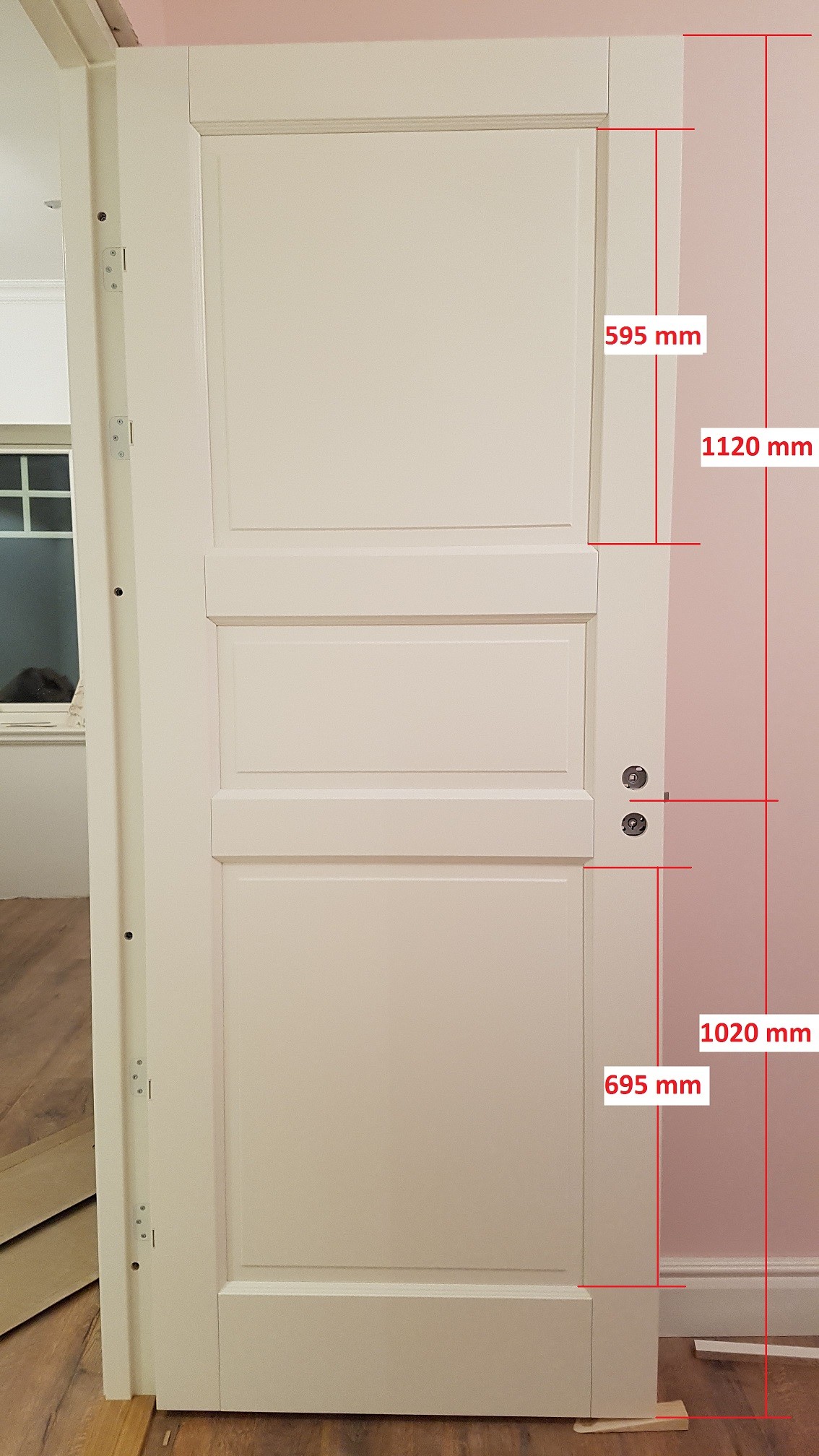

Vi har specialbeställt åtta innerdörrar, 2200 mm höga. När vi nu packade upp dem tycker vi att proportionerna på spelarna på dörrarna ser konstiga ut. Den nedre spegeln är 100 mm högre än den övre. Normalt på traditionella spegeldörrar är väl att den övre spegel är högre eller att speglarna är lika stora!? Jag har i varje fall aldrig sett en dörr där den nedre spegeln är större. Det ser inte så illa ut på bilden, men i vekligheten syns det mycket mer. Vad säger ni?
Vit specialbeställd innerdörr med ovanlig proportionerad spegelindelning och mätmarkeringar.
Ser inte bra ut ens på bilden. Höjden på handtaget borde styra och endast den övre fyllningen vara förlängd.
Ser ok ut på bilden.

Reklamera där ni köpt dom, men använd hellre det faktum att handtaget hamnat för högt ist för det estetiska att speglarna är olika.
Ser inte för knasigt ut, hade varit värre om det varit tvärt om.
Låset sitter på M21 standardhöjd så att säga att det sitter för högt lär inte få något gehör. I dörrens M21 utförande har troligen övre och nedre spegel varit lika stor och jag anser precis som ni att vid ökning till M22 borde höjdökningen gjorts i övre spegeln, eller eventuellt 50 mm i övre och undre för att behålla symmetrin. Jag tror den satts ihop fel hos tillverkaren och du borde kunna reklamera.

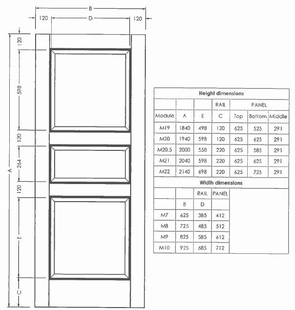

Jag frågade anonymt hos tillverkaren och fick följande bild som svar. Som jag tolkar det så har de gjort enligt deras princip så det blir nog svårt att göra någonting åt det nu tyvärr :(. Dock tycker jag att det gör helt fel när de förstorar till 2200 och att de borde ha talat om hur det skulle se ut när vi la beställningen!!

Teknisk ritning av dörrmoduler med måttdiagram för höjd och bredd.

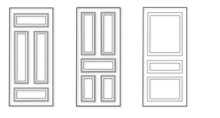

Ger mig i den diskussionen att den stor spegeln ska vara uppåt som på gammalt vis:). Men i det här fallet är ändå skillnaden inte lika markant som man ser på dörrar från tex ssekelskiftet 1800 Tre olika stilar av dörrdesigner, illustrerar utvecklingen från sekelskiftet 1800.
