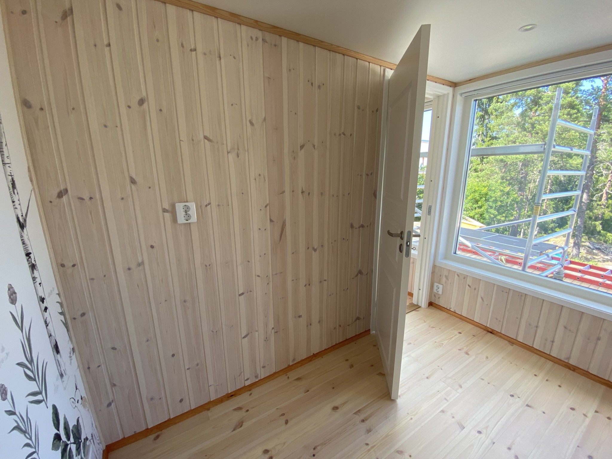

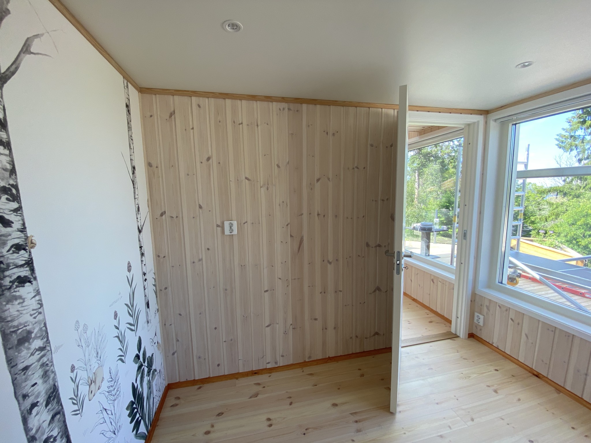

Dörrbladet går ej att öppna mer än så här, rummet är inte mer än 7 kvm så tar mycket yta i anspråk att ha dörren på det här sättet.
Är det normalt? Hade gärna sett att dörrbladet är mer i liv med väggen bakom när dörren är öppen.

Dörrkarmen ska ju liva med den vägg som man öppnar åt, denna ser ju ut att sitta mitt i väggen.
Flytta dörrkarmen, problem solved.

Är man petig i negativ bemärkelse om man anmärker på detta? Är det vanligt att det ser ut så här i nya hem?
Vi försöker intala oss om att det är fullt normalt men innerst inne har vi nog svårt att se oss leva med detta, framför allt tanke på rummets storlek.

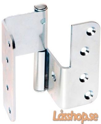

Sen, angående problemet, finns det inte gångjärn med offset där vridpunkten är utflyttad så att dörren kan gå runt hörnet?
Nybygge, tar gärna emot förslag på gångjärn med offset då detta inte alls är vårt område. Finns detta hos alla bygghandlare eller talar vi om en specialprodukt?
Specialprodukt är väl att ta i, men, börja med att ta det med dörrtillverkaren. På en redan färdig dörr måste det passa mot befintliga urfräsningar osv.

Om det är ett nybygge så känns det som att dörrkarmen hamnat fel och bör rättas till, borde inte vara allt för krångligt att ordna för byggaren.
Ta av fodret och kolla så karmen ligger jämt med väggen annars flytta ut den..
