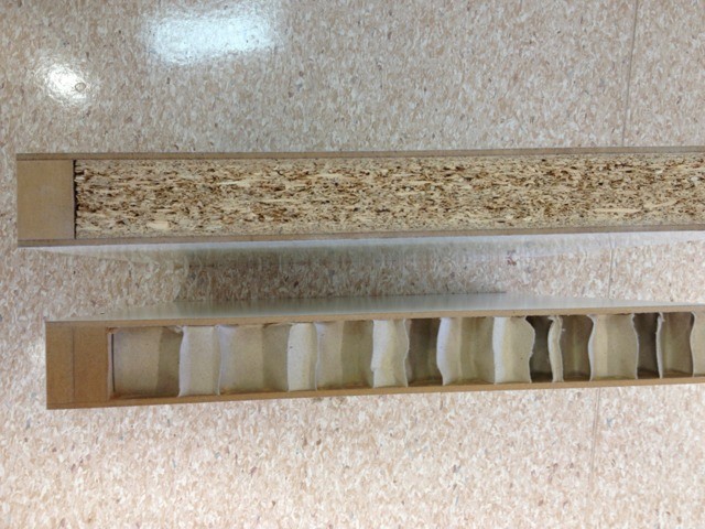

Är på jakt efter en innerdörr med modulmått 8*19 eller 8*18,5.

Någon som har ett tipps på var jag kan få tag i en innerdörr i de måtten?
Gör en av en dörr som är i standard höjd, om du gör den själv eller anlitar ett snickeri.

att kapa ner en 20 till 19 kan faktiskt vara tufft då gångjärnen kan hamna på tok för högt/lågt
Köp en slät vit och kapa den både i över och underkant, sedan är det bara kapa karmen likadant. Jag tror nämligen att det inte finns 8x18 i standard hos någon tillverkare och det blir dyrt att special beställa 1st.
Problemet är att dörrarna inte är massiva utan det är bara 7 cm i ramen som du kan kapa i. så ska du kapa 10 uppe och nere så är du inne i dörrens hålrum. kan gå på mellan 1500-2000 att få dörren specialgjord
Det finns massiva (spånskiva) släta vita dörrar som går att kapa ner, tex Jeld-wens (swedoors) stable dörr.
Om du kapar dörren uppe och nere får du köpa en list planhyvlad furu 33mm bred och imma fast under till
Stabledörrarna har också bara 7cm ram, dessutom i mdf så vem_jags ide är en bra lösning
Stabledörrarna är massiva, jag kan lägga upp en bild på en genomskärning imorgon på jobb. Uppbyggd med Ett par cm mdf ram och innanför detta spånskiva. En lättdörr har ca 3cm fururam och innanför det ett "pappersnät".

Ok, den är kanske inte riktigt så hårt pressad som en "riktig" spånskiva. Tyvärr är minsta möjliga M19 på dessa.
En bild som visar hur de ser ut invändigt.

Såg nu att det var just M19 TS är ute efter, problemet löst. Kostar ca 550:- plus moms i extrakostnad utöver dörren för att få den i specialmått.
