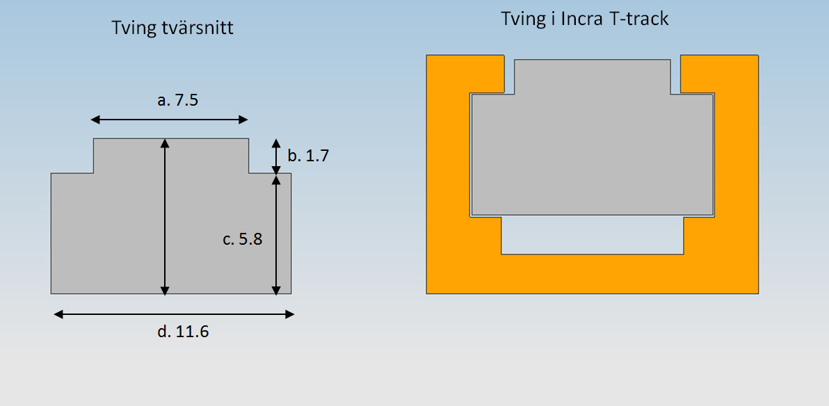

En fråga som stötts och blötts i flera trådar mest utifrån var man får tag på alu-profiler som kan användas för Festooltvingar. Det jag undrar är vilka innermått (djup/höjd) som behövs för att det ska funka med tvingarna.
Mätte upp en tving + en Incra skena igår. Incras T-track passar som handen i handsken med festool tvingarna. Synd att festools superduperextruderingsapparat (ironi) spottar ut alubitar som är 5ggr så dyra som de borde vara. Mått enligt bilden.
a. Bredd på smala delen av tvingen, här får skenan inta ha för stort spår (>9-9.5 tror jag det blir problem eftersom tvingen kan hoppa ur, lite beroende på d måttet på skenan)
b. Skenans mått måste vara större
c. ------------"--------------------
d. -----------"--------------------

Har aldrig lyckats se denna kant på bild från nätet tills jag hittade denna tråd. Tack Ola ännu en gång för måtten.
