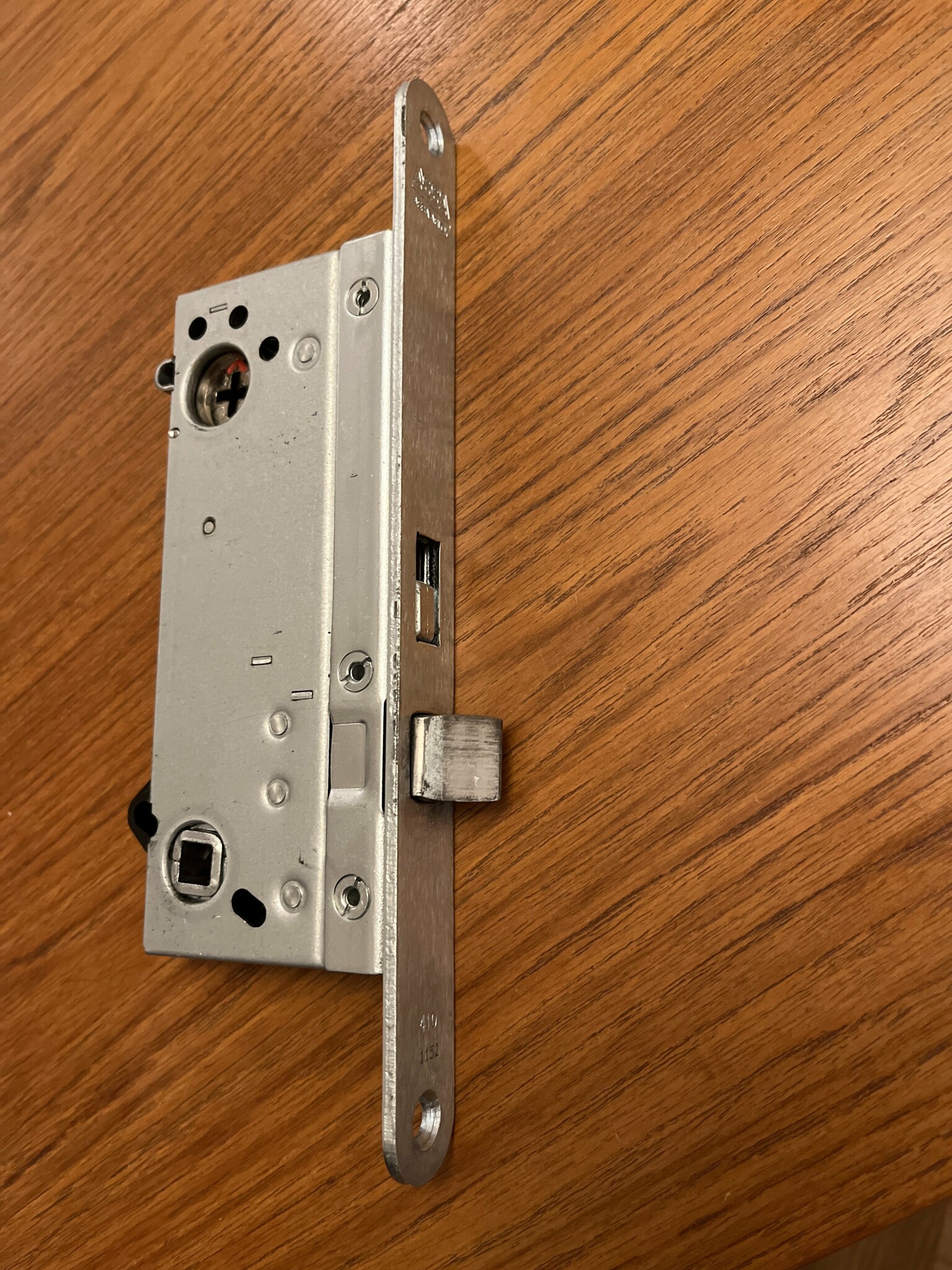

Vad var det för låshus tidigare?

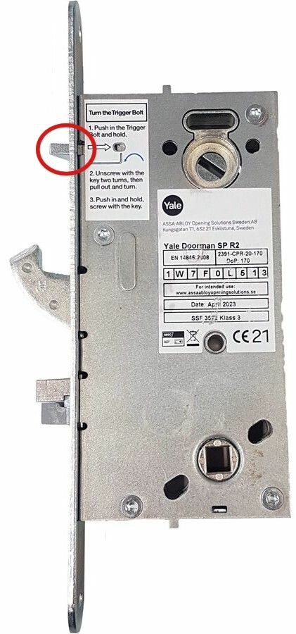

Jag tror fortfarande på förreglingskolven.
Att den markerade kolven åkt in i ett hål i karmen och håller dörren stängd, den kolven kan inte manövreras in utan måste fysiskt tryckas tillbaka på något sätt om det är den som är problemet.

Jo bilderna postades under tiden jag skrev mitt inlägg.
Det är ett connect låshus liksom Doorman låshuset och då är det sällsynt att det skulle vara urtag i karmen som förreglingskolven kan fastna i men ibland kan det finnas en nit eller ett borrhål som kan ställa till problem.

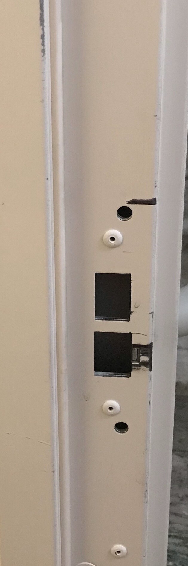

Om grannen har likadan dörr kan du ringa på och ta en bild på slutblecket i karmen?
Då bör det gå det går att avgöra om det kan vara ett bekymmer eller inte.

Här är bild från grannen.
Jag vill påstå att jag inte hade de två runda hålen som är ”öppna”, men däremot tror jag att jag hade ngn nit. Jag är dock inte 100% säker, men låt oss säga 98%.
På grannens dörr finns ju ett hål riskabelt nära märket som väl måste komma från förreglingskolven, så om jag mot min minnesbild har likadant hål och har sänkt dörren så ser jag risken. Några tips isåfall?
Det jag också ser hos grannen är att det är något gjort i det nedre fyrkantiga hålet. Hos mig är jag rätt säker på att det nedre fyrkantiga hålet såg ut som det övre.

Det du ser i det nedre hålet är justeringsläpp för att justera plösmåttet om du inte har det så bör det fungera ändå.
Precis som du själv nu listat ut så är troligtvis problemet att den lilla kolven sitter fast i hålet.
Kolven måste tryckas in med något, jag hade letat efter en plastdunk eller liknande och sedan skurit en ca 4-5cm bred remsa som jag sedan testat att föra in mellan karm och dörrblad i rätt höjd så den går precis ovanför niten samtidigt som jag skakat lite i dörren.
Normalt brukar ett visitkort fungera men då det spänner behövs något hållbarare och därför hade jag använt en plastremsa.
Då det finns misstanke om att det spänner mycket så hade jag bett någon hjälpa till från utsidan med att trycka hårt och släppa hela tiden samtidigt som någon öppnat och håller ned handtaget på insidan och försöker peta in kolven med plastbiten.
Ett annat alternativ är att lossa enheterna på in och utsidan och sedan försöka peta in kolven via hålet där man vänder på kolven om man kommer åt.

Kämpar som attan, men svårt. Nu har jag ett läge där dörren också kan tryckas utåt ngn liten bit - tidigare stumt.
Finns ngn som kan hjälpa med exakt var (relativt innerdelen, som är det jag ser) som förreglingskolven sitter? Jag skulle vilja veta att jag är på rätt plats med plastbiten. Min bedömning är ”mitt för låsvredet”.
