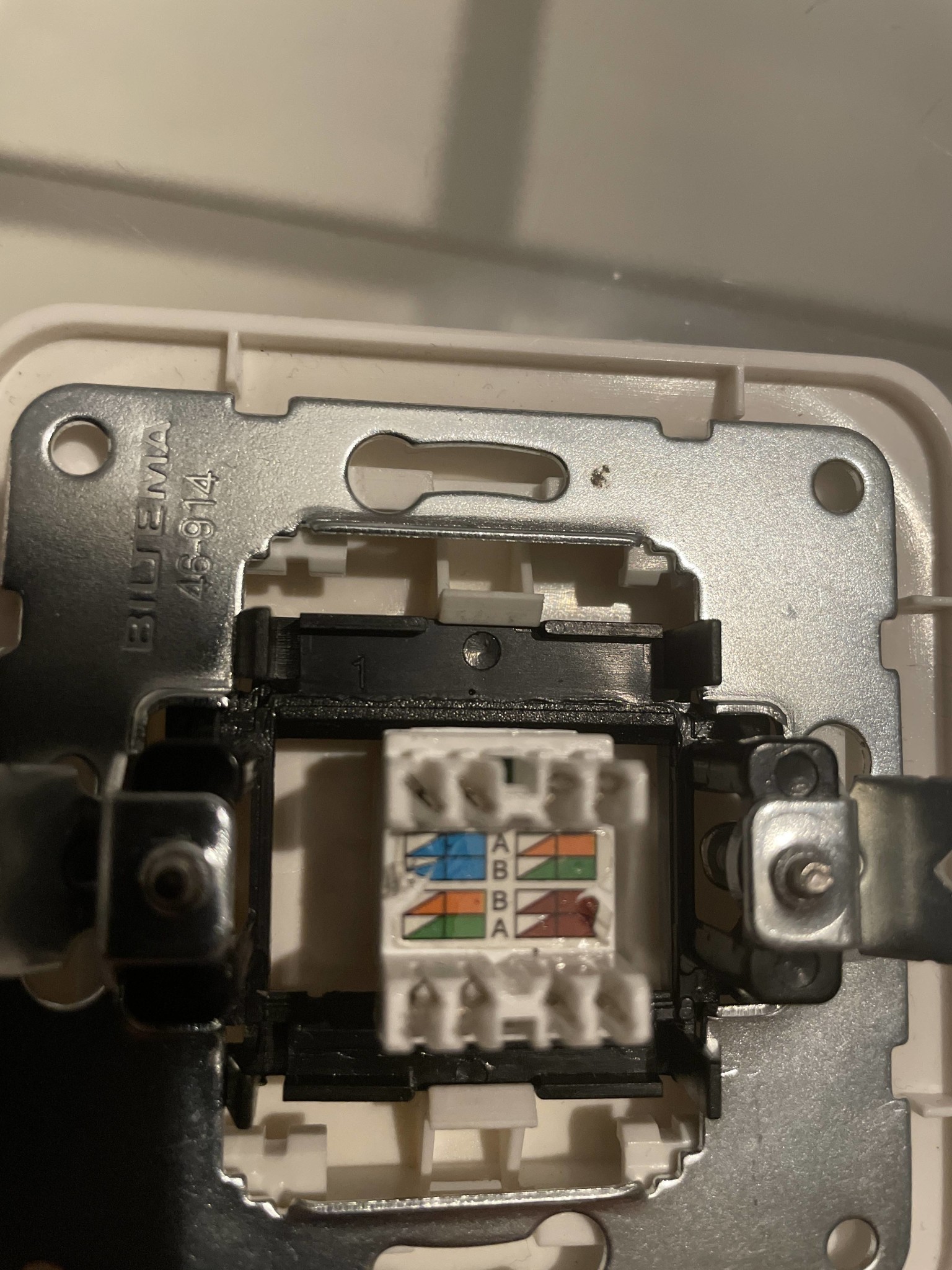

Skall koppla in ett nätverksuttag i ena änden och i andra änden på tråden en "hane".
Nätverksuttaget (bifogad fil) kan kopplas in enligt A eller B, vilket gäller? Och i vilken ordning skall det kopplas in i "hanen"?

Koppla enligt B i uttaget, i RJ45-pluggen kopplar du enligt följande:
1 - vit/orange
2 - orange
3 - vit/grön
4 - blå
5 - vit/blå
6 - grön
7 - vit/brun
8 - brun
Enligt bilden nedan..

Även om installationen blir korrekt vill jag passa på att varna för en sak här. Ett uttag är gjort för installationskabel och nästan alla kontakter som du klämmer på kabeln är för patchkabel (undantag finns dock).
Det är stor risk att du får dålig kontakt.

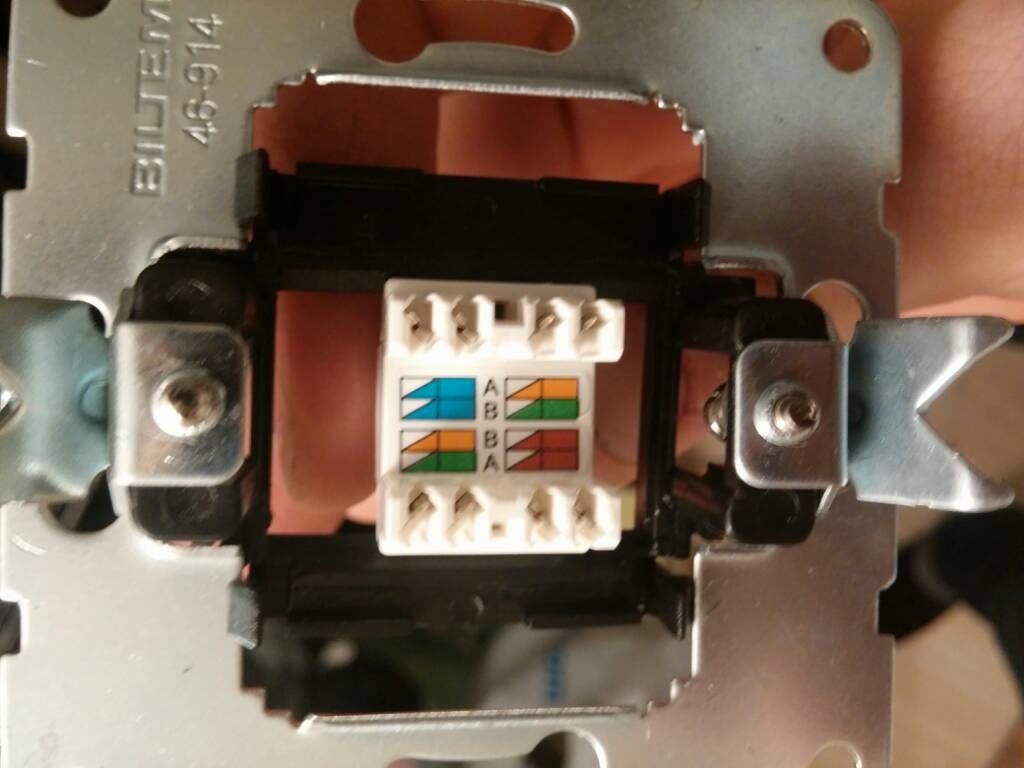

Ska koppla in ett fast vägguttag genom att ansluta en hankontakt RJ 45 enligt ovan. Men förstår inte hur färgmärkningen i det fasta uttaget fungerar. Uttaget ser ut så här:
Tacksam för svar!

Då skall du följa färgerna enligt 'B' i kontaktdonet, alltså blåvit, blå, grönvit och grön på övre raden.
En liten fundering bara angående din kabel då man normalt inte kopplar med hane i änden på den kabeltyp som detta uttag är avsett för. Handlar det om en patchkabel så blir anslutningen i slitsarna ofta otillförlitlig.
Tusen tack för svaret. Nu äntligen fattar jag hur färgmärkningen fungerar. Tack!A alfista skrev:Då skall du följa färgerna enligt 'B' i kontaktdonet, alltså blåvit, blå, grönvit och grön på övre raden.
