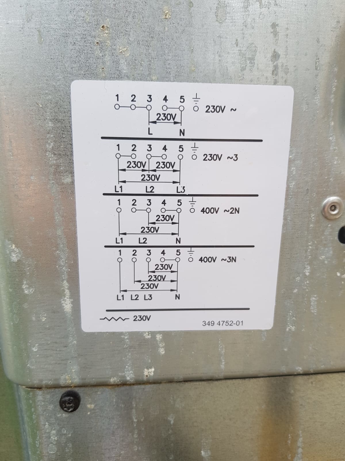

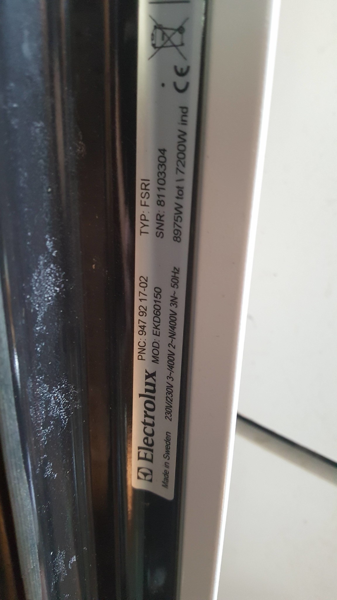

Jag ska byta ut spisen mot en beg induktionshäll med kombinerad ugn. Det står 8975w tot/ 7200w ind. Den borde väll säkras med 16A. Jag tänkte köra den på 3 fas n+jord.
Tacksam för svar
Elanslutningsschema för induktionshäll med olika konfigurationer för 230V och 400V.
Typskylt på en Electrolux induktionshäll med tekniska specifikationer.
Det räcker med 13A, lär gå att köra på 10A också om man inte maxar effekten per fas.
Nedersta inkopplingsalternativet är det som gäller för trefas.
Säkerställ att du har nollan annars brinner spisen upp.

Ok. Tack för svar jag har 10A eller 16A att välja på, är det ok att säkra med 16A eller ska jag prova med 10A? Det är ca 5m till proppskåpet.
Kör på 16A om du har möjlighet!
Med 10A kan du plocka ut ca 6kW, med 16A ca 9kW

@Andreas La Motte en trefas 10A ger 6,9kW, en trefas 13A ger 8,97kW och en trefas 16A ger 11kW.
